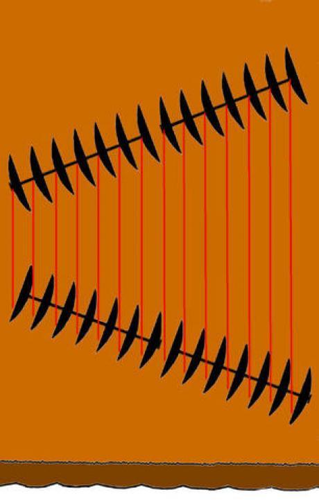

Válasz mtz1962 #4238. hozzászólására
A szög elméletileg 12-24 fok között. Gyakorlatban 16-18-20 , majd látod.
V tárcsát a bal oldalán kellene húzni , tehát a váz alatt mindkét tárcsa tagot told el középről jobb oldalra 25-30 cm-el (passz, lehet, hogy 15 cm is elegendő)
Az első és hátsó sorokat egymáshoz viszonyítva told el a tárcsalap-távtaró hosszának felével.
Ellenőrzés: aránylag kemény talajon lassan húzd, és látni fogod , hol vágna az első és a hátsó sor. A traki közben ne kanyarodjon, mert becsap.
Ha munka közben viszi a traktor orrát valamerre. akkor a 3. pont függesztő orsó hosszával is tudsz variálni.
Ha itt, vagy a "V vagy X tácsa" címü témában visszaolvasol korábbra, akkor sok hasznos dolgot megtudhatsz. (A képkereső is valamelyik tárcsa témából nyúlta le ezeket a képeket.)

Üdv a v tárcsát milyen fokba kell beállítani és hogyan ?
