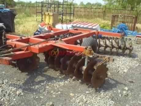

Vadkert agrós nak néz ki,nekem volt,öntvény tartókkal.Ezt úgy nézem,egy festett felújított gép.Vannak gyenge pontjai,de amúgy nem rosszak.
Válasz #3586. hozzászólásra
vadkerti vagy selymesi tárcsának nézem

Én csak azt látom a képről a sárkaparok tartoja zárt szelvény és heggesztve vannak a pucolok ez elhajlik kiszakadozik nagyon erős szögvas gyári állithato pucolok kellenek mert enélkül csak szenvedni fogsz és pajszerrral pucolhatod még meg nem unod.
Válasz #3578. hozzászólásra
Nem, a távtartók hegesztettek- kevesebb a gépsúly. Mondjuk ez most nem lenne baj mert belemegy a földbe rendesen de szárazabb időben ezeken a középkötött-kötött talajokon nemtudom hogy muzsikálna illetve egyéb hátrányai is lehetnek a hegesztett távtartónak gondolom, mert nagyon kiemelik azt amelyiken az van...
Válasz #3577. hozzászólásra
Nem arra gondolsz hogy heggesztett pucolok mert az nem jó gagyi.
Erről a gyártású tárcsáról tud valaki valamit? Hegesztett távtartók aggasztanak egyedül.... Ez

Ez eredetileg orosz BDT X tárcsa volt. Valaki nagyon át alakította V tárcsának, ami nem sikerült. Inkább alakítsd vissza X-be és nem fog seholse bedúrni.
Válasz #3572. hozzászólásra
Szerintem azért dúrhat középen mert mintha a két középső tárcsalap ugyan abba a nyomba fut
kérdés van egy ilyen maszek tárcsám
nos az elsö sor jobbra fordit a hátso balra de létezhet e ilyen tárcsa mert amiket most látok csak balra forditanak mármint a tárcsák állása más csak az enyémet láttam ilyennek és mivel osztott az elsö sor igy egymásra dur egy kicsit de ha meg forditanám ahogy minden tárcsa áll is akkor pont elszedné a földet és nem durna meg lehet ne mis forditana annyira ellen a gépnek vagy ezt igy rakták össze ez igy a jo ne nyuljak hozzá ? ha valaki ért hozzá szivesen várok tapasztalatot .....
