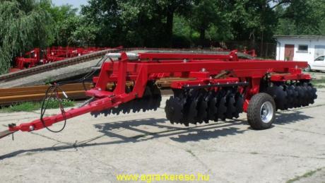

#2552 JOSEY
2012-04-23 20:56:48
Válasz #2545. hozzászólásra
soltvadkert-selymesi tárcsának nézem, de Nagy Gábor is ugyanezt gyártatta annó
#2551 bendix
2012-04-23 20:25:55
Ezzz a tárcsa megérheti az árát???
Állítólag egy IH-koppintás, vagy mi.
Kérdés, hogy a váza bírná-e, ill milyen súlya?smile confused

#2547 otis
2012-04-21 21:42:44
Szerintem ennek a tárcsának nem sok köze van az ih-hoz. Max a színe meg a csapágytartója. De lehet tévedek. Elég könnyűnek tűnik.
