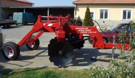

Igy van , erdőtelepités, utépités, mindjárt nézek egy linket, az m35 ös autópálya végén fotóztam:

MTZ után már nagy lesz koma!

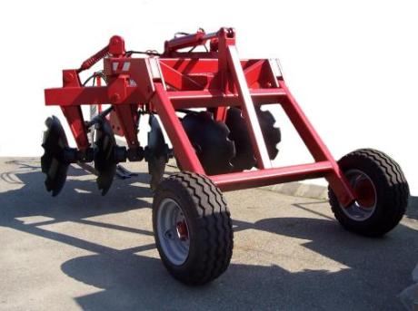

rögtörőt felejtsd el! olyan hátra kinyúlik, hogy egyszerűen hanyatesne a traktorod minden bizonnyal.
Nem lenne jobb egy keréken gurúló ha már ilyen nagyot akasztassz utána?

Bakker ezek nehezebbek mint egy 6,2-es nehéz IH tárcsa
és fele akkorák
Nem útépítések előtt szoktak ilyen tárcsákkal germózni???
meg tar erdővágások után?
