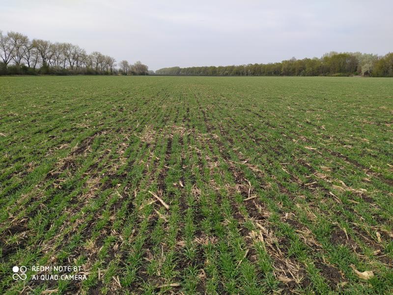

#736 Berente Antal
2020-04-13 19:08:11
Válasz Kisvuk #735. hozzászólásáraLehet érdemes lenne csináltatni egy levél-, vagy levélnedv analízist.
#735 Kisvuk
2020-04-13 17:04:26
A kérdés itt is az hogy kell e neki valami műtrágya,igaz kapott 4 hete 250kg dasát csak arra éppen el felejtett esni az eső

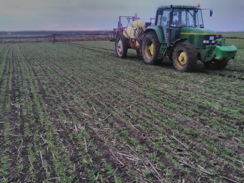

#720 Mf-es?

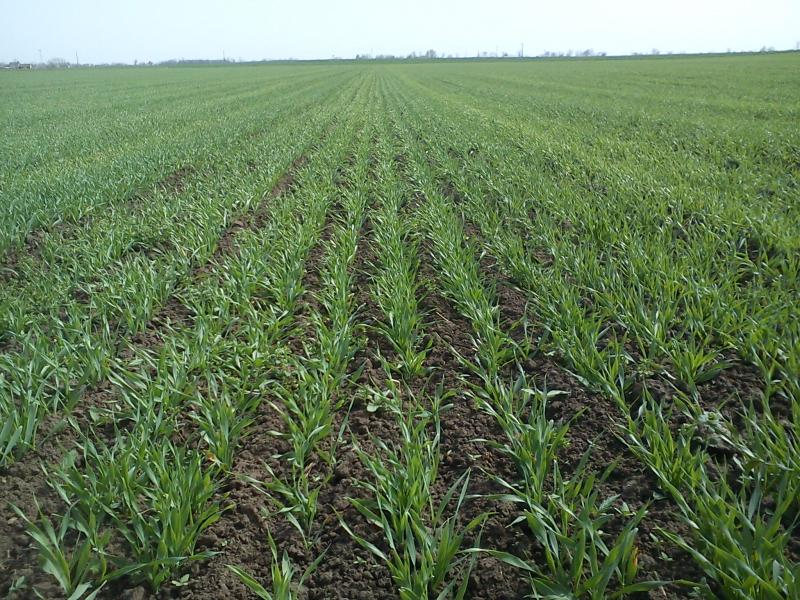

2018-03-20 13:15:29
Válasz Malátagyár SK #719. hozzászólásáraTudom,és több éve novemberbe vetjük.Márc. 15.én készült kép.
Kapott 175 liter kénes nitrosolt.
#719 Malátagyár SK
2018-03-20 12:56:55
Válasz Mf-es? #718. hozzászólásáraA Malz az tavaszi 2 soros sörárpa. NOVEMBERBEN?
#718 Mf-es?
2018-03-20 12:55:38
Válasz Malátagyár SK #715. hozzászólásáraMalz-ot már novemberbe elvetettük.
