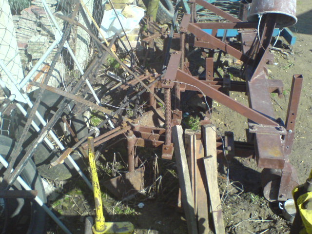

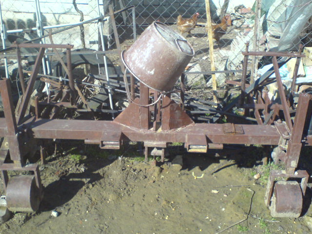

Mutass már milyen a rugós kapa?
Ez nem rugós kapa?
Ez sem huzza össze ha össze huzza leveszem!
Amugy egy kormányos akartam csak nem volt trabant kormánymüve és igy megcsonálják 35eft mindent és még lesz rajta 3 orrkés is!

Jó ez is ,de én eladtam nem volt rá meló , viszont dolgoztam az idén rugókapással messze jobb ,mint ezek a fix kapások.Nem húzta össze a gazt sem mikor felemeltem a végén lehullott róla smile thumbup

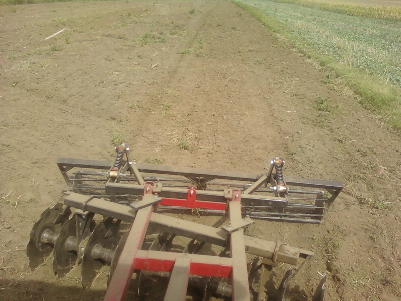

Dehogy keveslem,nekem most egy vontatott tárcsa 3.2m 100x100x5 -510mm lap csöböl 30x30 tengelyel és a 82es huzom!
De ebben is van vagy 12q!
Mát több mint 1 éve!
