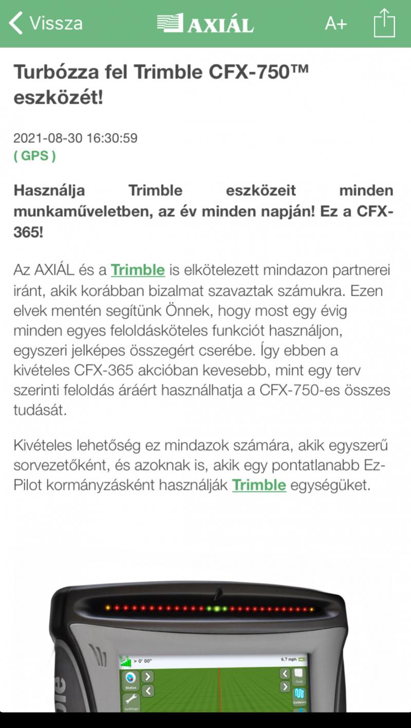

Válasz ..,-:) #320. hozzászólására
Ilyen mikor lesz a GFX-750 + NAV-900 -as hoz?
#320 ..,-:)
2021-08-30 22:01:21
#319 ..,-:)
2021-08-30 22:00:34
[kep1]
#318 ..,-:)
2021-08-30 22:00:08
