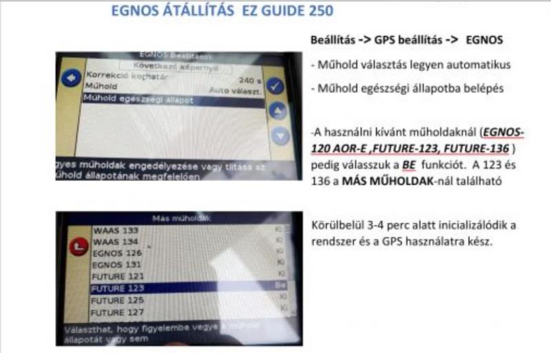

#295 david0615
2018-10-17 07:07:08
Jóreggelt!
Itt egy leírás, ami alapján át lehet állítani az EGNOS műholdat. Ha így sem működik valószínűleg szoftvert kell frissíteni, ebben a forgalmazó tud segíteni.
Üdv.:
D.EZ Guide 250 Egnos átállás

#291 Bárány
2018-10-16 15:18:02
Válasz Pont #290. hozzászólásáraHa IH matrica van rajta, akkor gondolom, az az IH kereskedők sara, pl. az Axiál, vagy más "trimblés" nem fog szaladgálni utána. De amúgy igazad van.
Az még érdekes lesz, hogy ez a tömeges firmware frissítés hogy fog lezajlani.
Gondolom, a két véglet: a házhoz menős, elnézést kérős, és a továbbra is belesz.rós között lesz minden árnyalat.

#288 Csera
2018-10-16 11:10:32
Válasz Bárány #282. hozzászólására"Az alapján, amit itt beszélgettek az érintettek (az ajánlott beállítások sem működnek, az EGNOS kikapcsolása meg azért elég gáz), lehet, hogy csak firmware frissítéssel lehet orvosolni a bajt. Az meg nem hiszem, hogy házilag megoldható."
-Ennél többet én sem tudok sajnos mondani, legfeljebb annyit, hogy már készül a firmware-frissítés. Amint lesz megoldás azonnal értesítelek benneteket !
Addig sajnos KI KELL KAPCSOLNI a korrekciót a
250-esen és az 500-ason. BEÁLLÍTÁSOK > GPS BEÁLLÍTÁS > NINCS KORREKCIÓ és azonnal működni fog.
