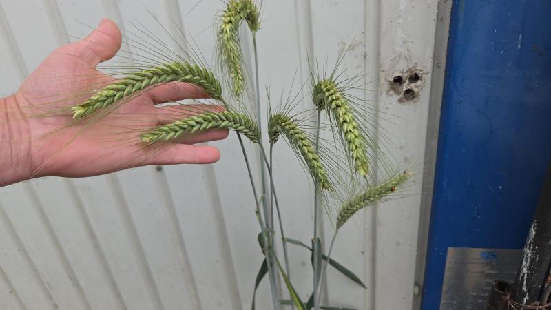

#1606 fiatalember35
2026-06-16 15:24:48
Az udvaron, egy konténer mellett elhullajtott egyetlen mag tritikálé 7 kalászt hoz és a legnagyobb kalászban 96 magot.
Minek földet szántani, magágyat készíteni, trágyázni, permetezni... smile cool
