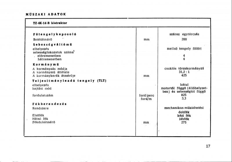

Válasz Gepi #31. hozzászólásáraMiért venném sértésnek! Valami táblázatra emlékeztem, de nekem már nincs meg a gépkönyve.
Át lehetne számolni vagy lemérni hogy a 3,3ford/m mennyi f/percere jön ki.
#31 Gepi
2018-03-28 20:18:31
Válasz Tomszi #30. hozzászólásáraCsak a pontosítás kedvéért mi merre hány métersmile offtopicsmile laugh, a gépkönyvben ez áll:
tz 4k-14b

Válasz Lelkes Péter #28. hozzászólásáraNa most a kapcsoló az nem áttétel. A 800 f/min körüli érték mint írták is, teljes gázra vonatkozik, de mi a fenének kéne egy permetezőhöz fullgázon pörgetni, félgázon is elhajtja.
Ha jól emlékszem a könyvében is le volt írva a járókerékarányos hajtás percenkénti fordulatszámai, de szerintem azzal nem hajtatnak permetezőt. Most olvasom vissza hogy álló helyzetben akarsz permetezni, csővel, a gyári csehszlovák permetezőjével is szoktak így, gyümölcsfákat. Álló helyzetben útarányos hajtás akkor eleve nem lehet.

Egyetlen oka van. A t4k motorarányos hajtás túl sokat forog (825ford/perc). Nem pörgeted maxra. A kerékarányos csak olyan 300 körül forog, lehet hogy az meg kevés. A legtöbb vegyszerező 5-600 közé van tervezve.
