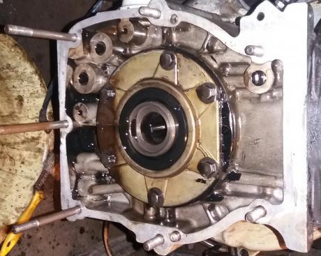

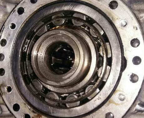

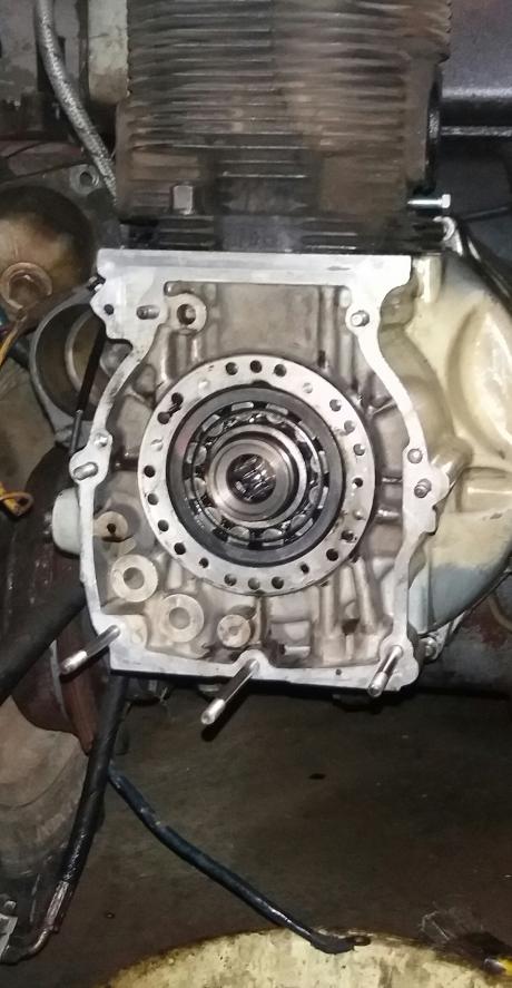

Tz4k-14B kistraktoron első főtengely szimerinkg hibájá milyen jelenségre utal? Meg összerakásnál ott a tömitést kell pasztázni? Meg körbe a sok lyuk az mire szolgál?
