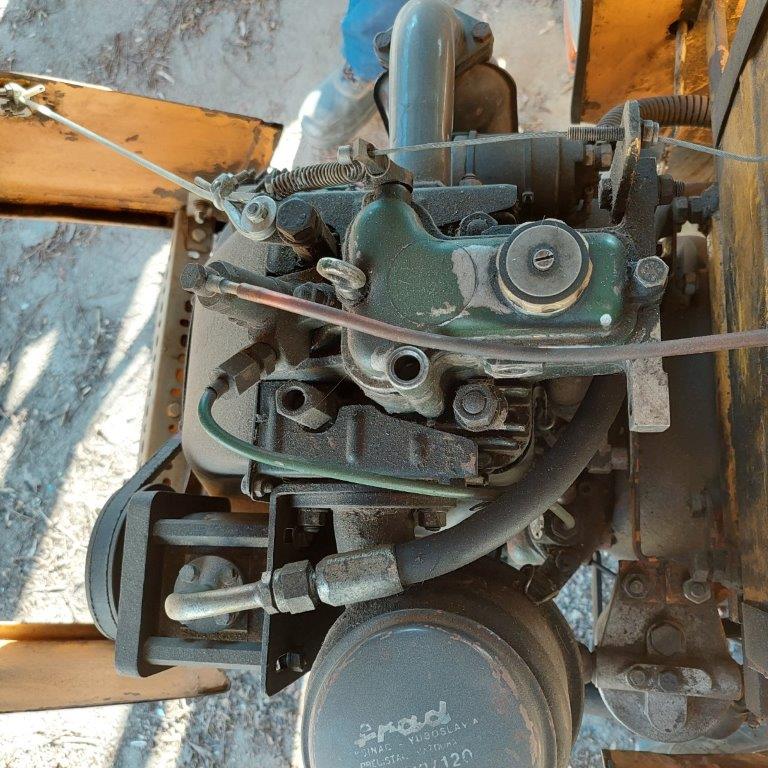

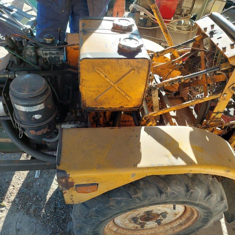

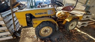

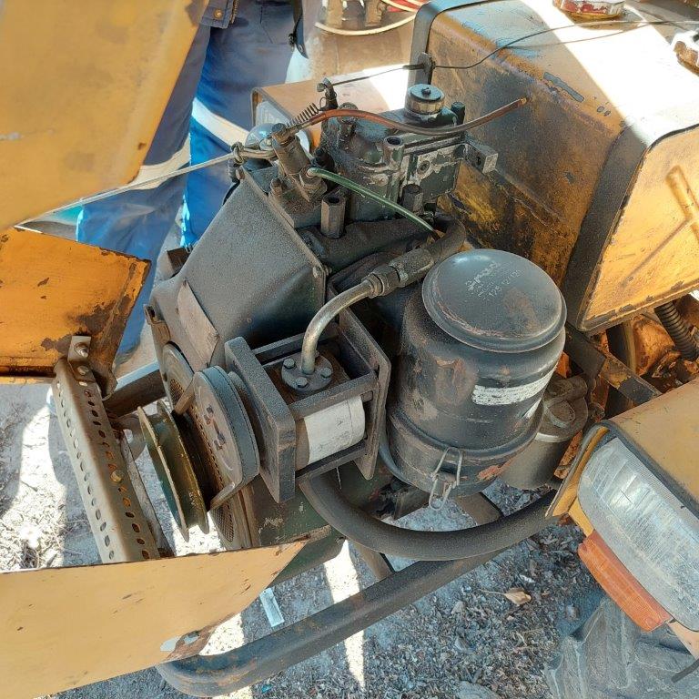

Kedves Fórumozók,
segítséget szeretnék kérni tőletek az alábbi témában.
Árverésen szeretnék venni néhány eszközt, de úgy lenne igazán gazdaságos számomra a vásár ha egy Rába 15-ös kistraktort is megvennék a többi eszközzel együtt. De mivel nem értek a traktorhoz nem tudom érdemes-e így belevágnom. Akkor jönnék ki jól a vásárlásból ha legalább 350 ezerért el tudom adni a kistraktort.
Sajnos csak annyit sikerült előzetesen kiderítenem róla, hogy 2 éve áll és csak annyi probléma volt vele, hogy kékes füst jött a motorból és az egyik hátsó gumi kopott, de nem szálszakadt. (Azt nem tudni konkrétan honnét jön a füst, de üzemképesen lett leállítva). Sikerült néhány képet is szerezni a traktorról. Minden jószándékú hozzászólásnak örülök! smile rolleyes
A válaszokat előre is köszönöm!
