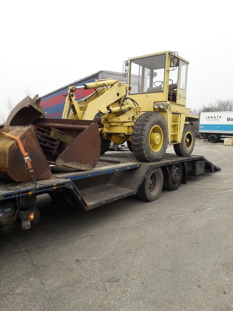

#225 lorant90
2022-12-14 22:16:36
Válasz barazdabetyar. #223. hozzászólására4500eu melyasoval , villaval , foldkanal , nagy kanal . Csak nyogvenyelosen akar menni de eleg csina benne az olaj mintha vizes lenne , ugy h olajcsere filter csere . Aztan meglatjuk
#224 lorant90
2022-12-14 22:15:45

#222 lorant90
2022-12-14 21:17:15
Válasz barazdabetyar. #221. hozzászólásáraKöszi azt mar sikerült szerezni . Ma hazaert a masina , lehet ismerkedni
