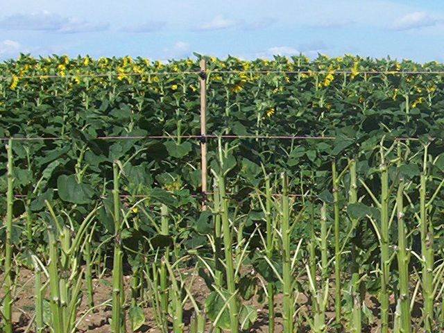

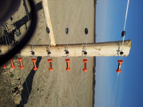

#655 Vadkárszakértő
2013-08-06 12:33:14
Válasz #651. hozzászólásra
Az ár abszolút nem irreális, ha vad elleni technológiát vesszük alapul. Az általában komoly, merev drótos rendszer, testszálakkal kombinálva...
Valahogy így:

#651 Ebcsont
2013-08-06 11:12:45
Válasz #649. hozzászólásra
Bocsi!
Rosszul számoltam, viszont szerintem a folyó méter ár irreális. Komolyabb villanypásztor ára ami kilométer feletti drótot tud működtetni kb 70000 Ft-tól kezdődik. A vezeték rendszer métere 10-15 Ft-tól kezdődik. 3-szoros drótozással se kerül 50 Ft/ba. A karók se olyan megfizethetetlenek. Ha ehhez még hozzávesszük, hogy a villanypásztor nem egy évben működik, akkor nem számít luxusnak.
#650 Mf-es
2013-08-06 11:03:26
800ft/fm.Egy 650 méteres földnek,ha csak az egyik oldalára húzol,520 ezer.De hol van még a másik 3 oldala?Vagy rosszul értelmezem?
#649 Ebcsont
2013-08-06 10:59:49
Válasz #646. hozzászólásra
Hektárra vetítve a 800 Ft/fm-es árral számolva kb. 15000 Ft/ha a költsége. Ez kb. 4 mázsa búza ára. Nagy eséllyel egy konda 4 mázsánál jóval nagyobb kárt tud okozni egy hektáron. A költségeket pedig tovább lehet csökkenteni, ha több szomszédos gazda közösen működteti a villanypásztort.

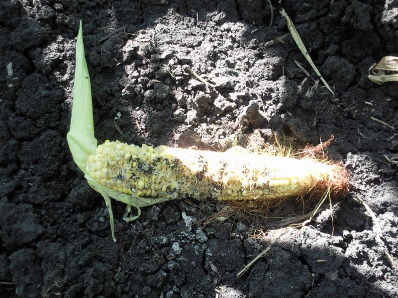

#641 kissviktor
2013-08-05 15:00:58
Válasz #615. hozzászólásra
Igen, hozzájárulok a fotók használatához, ha kell akkor át tudom küldeni nagyobb felbontásban vagy tudok még készíteni ha arról van szó.
Mai napon voltak kinn vadászok cukorrépát raktak a területre, majd két nap múlva ismét.
Elvileg azt jobban szeretik a nyulak.
Nem kapnak kilövési engedélyt, mert itt a JNKSZ Megyében állítólag nagyon kevés a nyúl.
Óriási az aszály és a környéken csak és kizárólag mi öntözünk. Szerencsétlen nyúl, kénytelen oda menni ahol zöldet talál.
3 kultúránk van, hagyma, paradicsom, illetve a sütőtök.
Hagymát nem bántja, paradicsomba hűsölni jár, nem marad más rászokott a sütőtökre.
Dinnyét is tervezünk, majd talán jövőre, de amíg ez a dolog nem oldódik meg, addig inkább kihagyjuk.
Egy olyan megoldást akarunk, ahol nem sérül a környezet sem.
Az Anti-Bissan nevű szernek meg majd utána járok, köszönöm a tippet!
Forester nemigazán váltotta be a hozzá fűzött reményeket, bár ezt anno a növényvédelmi szaki is mondta, hogy nem hisz benne.

#630 Vadkárszakértő
2013-08-02 07:15:52
Válasz #628. hozzászólásra
Nem a terület, hanem a fm számít. A kerítés legdrágább része az egység és az akkumulátor! Átlagosan azt lehet mondani, hogy olyan 600-800Ft/fm költséggel kell kalkulálni. A kerítés alatt folyamatos gyommentességet kell tartani!
Persze ez nem a képen lévő "penge" drót smile thumbup
