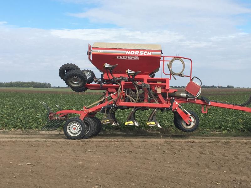

Válasz Pilátus #244. hozzászólására Ha elmondom meg kell öljeleksmile rolleyes Viccet félretéve könnyű vele túl sekélyre vetni, de az apró magot inkább sekélyebbre vetem, mint túl mélyre. Felesleges vele a vizes földet keresni, mert úgysem abból fog kikelni. A vizet már korábban kell megőrizni. Az idén a semmit őriztük, de az is meglátszik. Inkább előtte egy henger, de utána sohasem. A pálcás borona nem éri a földet, teljesen kiemelve megy. A forgó mindig utólag vetve, mindent így vetek vele. A legfontosabb a jó zúzás a
kombájnnal. Kell hozzá jó lazító és vagy topdown és carrier tárcsa. Ja és eső előtt egy nappal elvetni. A legjobb ha sosem volt még repce abban a földben vagy minél régebben. Dióhéjban ennyi.

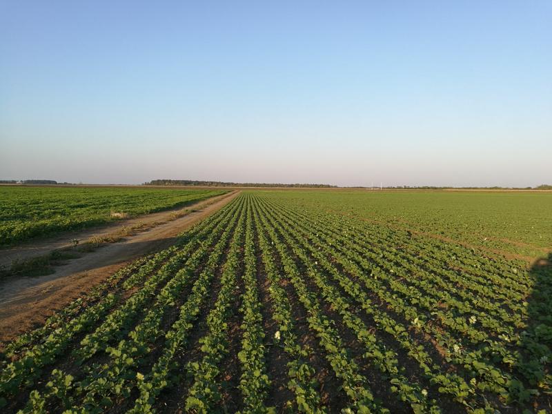

Válasz GREVEN #231. hozzászólásáraÁrvakelt szója meg repce sima ügy neki egyszerűen a föld áramlat ami a gép alatt lezajlik kicsavar mindent nomeg eleve a kapák is kivágják amit kikell, nyílván ha tele van muharral kakaslábfűvel a tábla abból fog maradni de a prontónál is.
A ti földjeiteken direkt vetnék vele látom a képeket melyeket felraksz hát álom puha omlós földek vannak, semmi rög vagy görcs

Válasz GREVEN #206. hozzászólásáraMf6497-el vetünk a 6 méteres CO-val viszi lazán bár mikor direktbe húztam akkor azért morog benne a motor, kell neki húznia rendesen ilyen esetben. Ha művelt a pálya akkor nagyon könnyen húzható.
Rendszeresen bent telephelyen tankoljuk bele a 30mázsát, biztos, hogy nem szereti majd hosszútávon a gumi de a haladós meló a lényeg így meg az, volt, hogy este tankoltuk meg és reggel rögtön start!
Írtam már sokszor, én azért vettem a CO6-ost mert rühellem a tárcsás gépeket. Nyílván egy újjal igen sokáig nincsen baj de amennyit xoptunk a soksok év alatt lefutott tárcsás géppel én többet soha... Ezen nincsen millió apró csapágy porcogó akármi, ez egy igazi VAS gép, lényegében egy komoly grúber amire nem vésőorr van feltéve hanem egy vetésre kitalált fej, ez pedig a duett kapa.
Most idén kicsit el lett gányolva a talajmunka a sok egysor rövidtárcsába de mag sehol sincsen a föld tetején és mindenhol nyersbe szórta, igaz amelyik rögesebb volt azt lehengereztettem ma a fiúkkal hogy símább legyen a pálya mert a görcsös talajon a gumikerekek nem tömörítenek teljesen 100%-osan egyik vetőgépen sem, de minden gány melót abszolvál a masína, persze nem erre tervezünk de ha annyira időszűke van olyankor semmi nem számít meg ugye minden táblán vannak azok a foltok ahol moslék a talaj no ez ott is elvet maradéktalanul.
Én nem cserélném el prontóra sem rapidra sem de ez csak magánvélemény.
