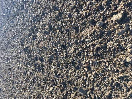

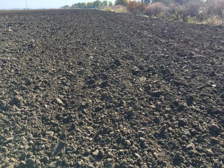

Ilyen lett a vizesen letaposott forgó
Ilye volt
