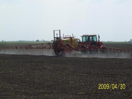

Ez a gép 2005-ben 450 ezer ft. vettük az Axiálnál,mellyel sok terulet,kivállo minoségben volt kezelve.
Ez a gép most kisebb méretben 2800-18 új áron 28000 euro.
Ha azt számoljuk hogy 10 hónapot majdcsak munka nélkul tolt,akkora gazdaság engedheti meg magának ahol legalább ennek 4-5-ét dolgozza,szerintem...
