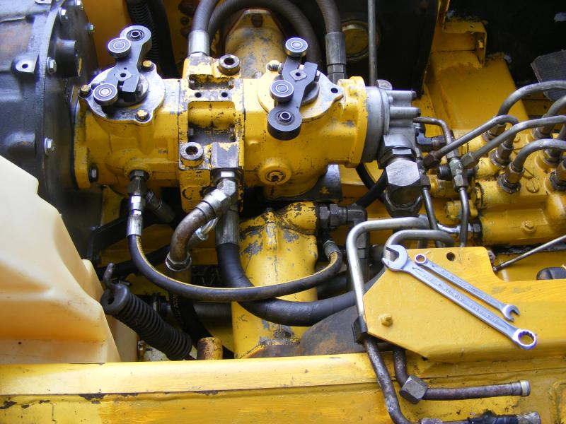

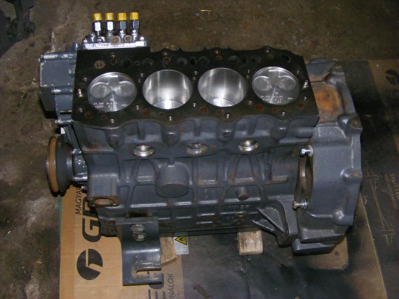

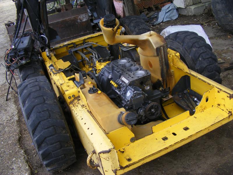

szép napot, sziasztok!
Van egy New Holland LS160 csúszókormányzású rakodóm amit magam szoktam szerelgetni, a tavaszon motorhibás lett. Nagy nehezen sikerült újrafűzetnem a motort és felújíttatni a hengerfejet az összeszerelést én csináltam, most bejáratós és úgy néz ki jó lesz. Egy shibaura N844N (alias Cater2.2, illetve perkins 104-22) négyhengeres szívó dieselről van szó.
Úgy gondoltam, ha már ennyit költöttem rá helyre kellene tenni a gyengélkedő hidraulikát is.
Nincs tapasztalatom tudásom e téren csak általánosságok, ezért nekifogtam tanulni az axiáldugattyús hidraulika szivattyúk, és hidromotorok működését vezérlési módjait.
A tavasszal neki is fognék csak az alkatrészekkel van gondom mert azok vagy nem beszerezhetők, vagy ilreálisan drágák.
Szeretném tudni van e más alternatíva a hidroszivattyúk és motorok fekújítására mint a drága, és nehezen beszerezhető eredeti alkatrészek.
És végül néhány kép, ami a nyáron készült a motor beszerelésekor.

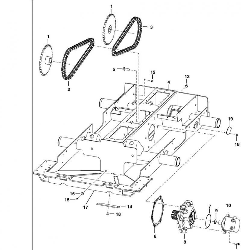

#660 rigás
2022-03-20 18:30:15
Válasz rigás #658. hozzászólásáraKét kép csak, hogy érthetőbb legyen...

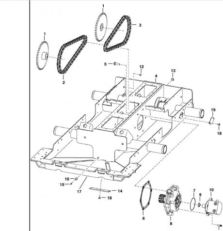

#658 rigás
2022-03-20 14:48:41
Válasz Kusz80 #657. hozzászólásáraA pdf sem nyílik meg?
Ha meg tudod nyitni, akkor a jobb felső sarokban van egy kis mappa ikon egy lefelé mutató nyíllal arra kattintva elvileg bármilyen eszközre letölthető.
Ha ez nem járható út akkor kérek egy privát megkeresést, és válaszban elküldöm a pdf-et azért ennyire körülményes mert innen csak szöveget tudok küldeni, dokumentumot nem tudok csatolni.
Még egy gyakorlati tanács, a gépet megemelve meg kell forgatni a nem hajtó kereket ha könnyen forog akkor láncszakadás ha nehezen de elforgatható, vagy fordítja a másik kereket is akkor valószínűleg belső ricni vagy a kerékagy retesze nyíródott el.
Elsőnek a kerékagyat érdemes megnézni mert a láncházhoz már nehezebb odaférni.

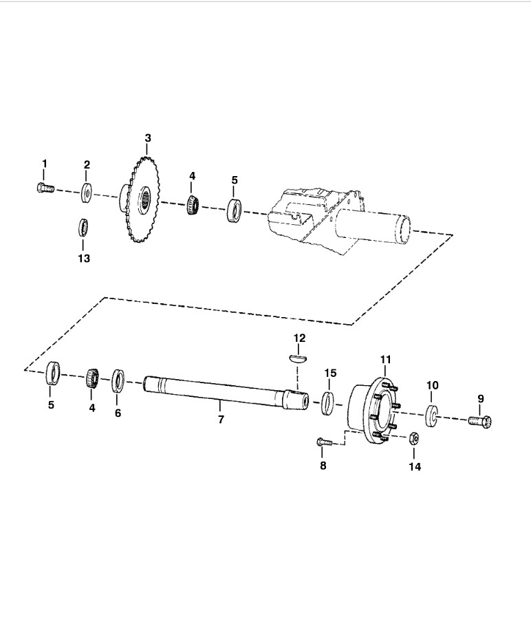

#653 rigás
2022-03-19 15:33:02
Válasz Kusz80 #652. hozzászólásáraKét dolog a legvalószínűbb láncszakadás, vagy a kerékagy tengely illetve a meghajtó lánckerék ricnije rágódott le.
