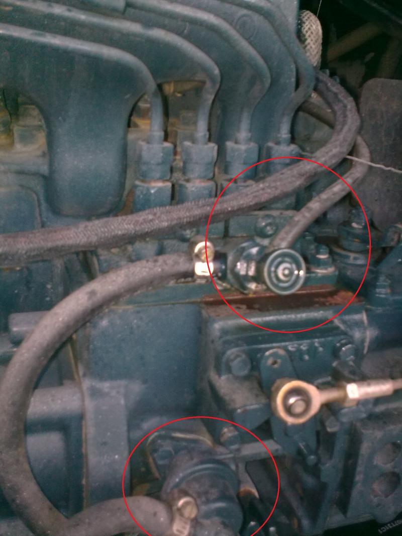

#174 Kari0624
2012-02-07 19:34:24
Válasz #172. hozzászólásra
sikerült elhárítani a hibát??

#173 Kari0624
2012-02-02 12:30:11
a kép alján ami van az a tápszivattyúja, a fönti a légtelenítő szelep. Általában az szokott ilyenkor a gond lenni az nem zár vissza rendesen.

#169 Kari0624
2012-02-01 21:10:29
Válasz #167. hozzászólásra
Hali!
Mikor cseréltél üzemanyag szűrőt? A kézi pumpa egyben nyomástartó szerepet is ellát, ugyanis van benne egy visszacsapó szelep, ha jobban megfigyeled van rajta nyíl is az áramlási irányt jelölve. Második fontos dolog, az üzemanyag szűrőtől ami megy cső az adagolóra az egy légtelenítő és nyomástartó szelepre csatlakozik rá az a szelep egy tekerős vége van akkor szokott még ilyet csinálni ha az kivan lazulva. Harmadik ami nagy ritkán következik be valahol farsot tud szívni a búvárcsőnél ha nincs tele tankolva. Tapasztalatok alapján nagyjából
ennyi ha nem javul írj.
#168 Pici
2012-02-01 20:11:40
ezt csak most hidegbe csinálja? mert most minusz fokokban besűrűsödik annyira hogy a gázolaj hogy ne menjen mondjuk én ma 2 aksival beindittotam meg hidegindito a gépet és ment szépen !!!
szűrők biztos nincs eldugulva parafint alig látni benne ha az most kicsapodik!
ha beindul és leálltitod és nem indul akkor biztos hogy elejti az üzemanyagot! de nekem a finom szűrő az a gázolajcső közbe van iktatva az átlátszó tokba parafin bele szokott menni ha nagyon hideg van! utána meg a tápszivattyúnál meg annak a házába is van egy kis finom szűrő az még nem dugult nálam ...ehhez hozzáteszem nekem deutz motor van smile tonguep
de ha a szűrő van eldugulva akkor meg összeszívja a csövet laposra! smile blush
#167 adam002
2012-02-01 16:43:59
Hali
Problémám a bobcattel az hogy miután beindítóm kb 15-20 másodperc múlva leáll. Utána nem lehet beindítani csak ha felpumpálom ilyen nyomkodós tápszivattyúval. De az is egy xar úgyhogy már kikitattam. Miután beindúl semmi baj nincs vele. De leállítóm és utána már nem indúl. Kicseréltem a szívóágon az összes üzemanyag csövet újra. A gázolajszűrőt levettem megnéztem a tömítést nincs e baja? De semmi. Most már csak úgy tudom indítani hogy a kézi szivattyút rákötöm a résolaj csőre, lelégtelenítem, beindítom és járó motor mellett visszarakom a résolajcsövet ami megy a tartályba. úgyhogy nagyjábból ennyi a próblémám. Ha van valakinek valami ötlet és megosztaná velem azt nagyon megköszönném.
