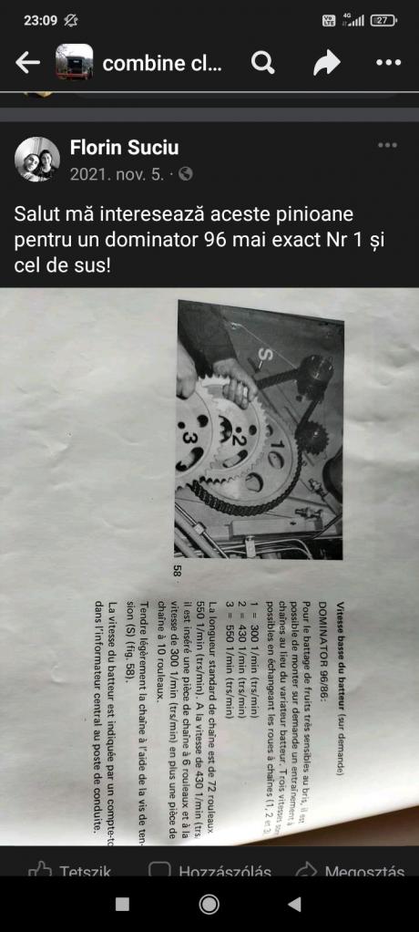

Válasz medikus #8290. hozzászólásáraÜdv úgy néz ki talán lesz egy nagy fogaskerék mint a tied volt a doblasitomhoz az volna a kérdésem én le kell vegyem mind a két variator hogy fel tudjam rakni így én nem tudom majd variálni a fordulatot nálad hogy emlékszel hogy érted el a kívánt fordulatot nagyon vagy kicsire volt vive?

#8296 shazi
2022-01-21 08:39:23
Válasz Anonimus82 #8295. hozzászólására76-os dominátoron 7-8 éve cserélgetem, elöször 450 re vittük a fordulatot, most még nagyobb lánckereket csináltattunk a dobtengelyre így 320 kb a dobfordulat.

#8293 shazi
2022-01-21 07:28:37
Válasz Anonimus82 #8291. hozzászólásáraRá lehet tenni, csak le kell venni mind a kettő variátort, utóverőre a kisebb lánckerék dobtengelyre a nagyobb plusz csinálsz egy spanolót, annyi különbség, hogy nem lesz állítható a fordulat plusz nemtudsz szecskàzni feltéve ha nem oldod meg annak a hajtását is.

#8291 Anonimus82
2022-01-20 22:32:22
Válasz medikus #8290. hozzászólására Üdv egy kérdés olvasgatam a hozzászólásaid és az szűrte le hogy neked dominator 106 volt vagy van de az enyém egy 88 dominator arra rá lehet szerelmi ez a doblasitot

#8283 medikus
2022-01-14 18:26:05
Válasz Anonimus82 #8282. hozzászólásáraKukorica,napraforgó!Nem törte a szemet,a fordulatot 350-ig is le lehetett vinni!smile thumbup
#8282 Anonimus82
2022-01-14 17:08:00
Válasz medikus #8281. hozzászólásáraKöszönöm szépen most van mivel foglalkozni,de csak kukoricánál hasznaltad? és törte még a szemét?
#8281 medikus
2022-01-14 12:13:21
Válasz Anonimus82 #8279. hozzászólásáraEladtam a géppel!Valami alkatrész boltba benézel,és keress ilyen átmérőjű duplex lánc kereket!Ez valami silózó cucc volt,egy lánchelyet le kellett szúrni a 3 ból!Hátul az Mfka adapter zúzó hajtó kereke van,középen meg a spanoló csapágyazott kereke!
Egyszerű ez!Esetleg kicsi esztergályos munka,a tengely méretek miatt!Az minimális!
#8280 medikus
2022-01-14 12:08:10
Válasz Anonimus82 #8278. hozzászólásáraÉn csináltam!50-60 ból kijött!!smile thumbup
#8278 Anonimus82
2022-01-14 08:55:25
Válasz medikus #8277. hozzászólásáraEzt keresem hol lehet ilyet szerezni kérlek segíts
#8276 Anonimus82
2022-01-13 19:45:39
Üdv valaki használt már ilyen fogaskereket claas kombájnon
