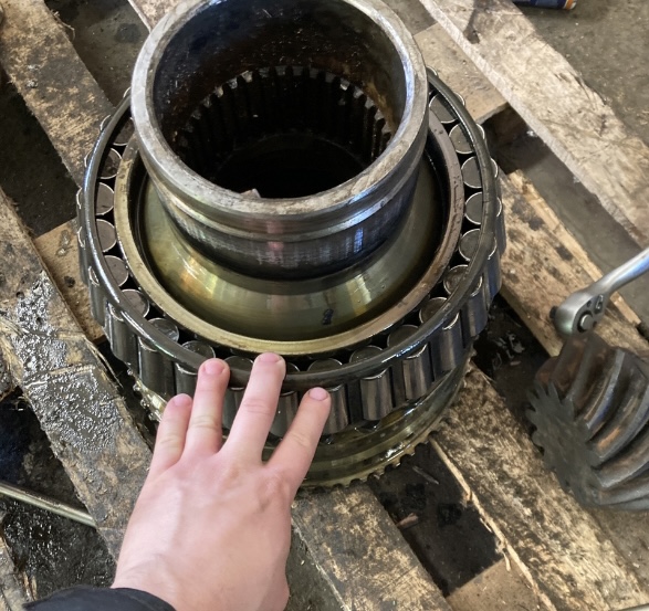

Válasz #bandi #91. hozzászólásáraIgen, ez még nagyobb mint amit én cseréltem. Ez is 26éves, gyári timken volt mindenhol, igazából szerintem csak túl buzgó voltam én is, aztán mivel látszott rajta a használat én már kopásnak tituláltam. Anno newholland kombájn difije ellett meg, a váltó-difi csapágyak ettől viseletesebbek voltak, azóta is gond nélkül megy 11 éve ismerősnek hegyoldalon.
Másik Cimbi viszont csapágyazta át a Rába oldalhajtásokat, 500 ezer Ft egy agyba a két nagy kúpgörgős.
Mennyire kell ezt lehúzni összerakáskor? Adja fixen a csapágy előfeszítését az agy rész, és jól meghúzod oszt kész?
Itt a versatilet 240Nm-el kell lehúzni.

Válasz Rabó001 #94. hozzászólásáraX y nagy gépen a kerék csapágy függőlegesen állitva a legfelső görgő és a futofelület közötti hézag mérésével dönthető el az állapota. Na de volt olyan amelyikből zsir nélkül kipotyogtak a görgők. Az is ment meg megy is ,mert nem pikkelyes töredezett a felület de 200nál többet nem forog. De ez 3ezres fordulaton ugy visitana mint a láncfűrész. Már amiben táncolnak a görgők. Aminek meg fogaskerék hajtása van akkor is elöbb a morgo visito hang lesz a csapágy hibája. Sima hatalmas golyos is ahogy log ugy kezd morogni. Fogaskerékkel meg visitani. Egy ballago ekkora traktorkerék csapágy biztos is,hogy 3 emberöltőt is kibirna.

Válasz Rabó001 #92. hozzászólásáraLehet nem jó az évszám, de még nem gömbölyű. De szerintem abban is van annyi fogaskerék minta 8R-ben smile sweatdrop
Amúgy jól írod, az élettartam az összeszerelés módjától, terheléstől és még 1000 dologtól függ. Tekintve hogy ezeknek a rendszeres olajcseréből csak minden harmadik történt meg, mert a többit eladták, és még így is működik, az azt jelenti, hogy rendes olajcserével kb örök élet.

A győriek ezeket jól megcsinálták az egyszer biztos, mindet. Nálunk a Tsz-ben 4 db volt, illetve van, csak már nem ott dolgozom. Kerékcsapágy még mindben a gyári, pedig a legrégebbit 75-ben gyártották a legújabb meg mint a tiéd. Pár éve már csak 2 megy állandóan talajon, 2 siloz, de mindegyik ment már eleget. Bolygómuveikben semmit nem cserélték. Diffiket már cserélték bennük, amelyikkel nem szántottak barazdaban azokat 20 éves kor felett erre biztosan emlékszem, de kúp és tányérkereket azt szintén egyikben sem.
#91 #bandi
2022-08-09 19:34:57
Válasz Rabó001 #90. hozzászólásáraKábé jó helyen jársz smile laugh
Azért a seprünyél vastagságú görgő az elég ritka látvány manapság. Ezt még nem 4 évre tervezték. Csak mert 36 után is visszakerült a helyére

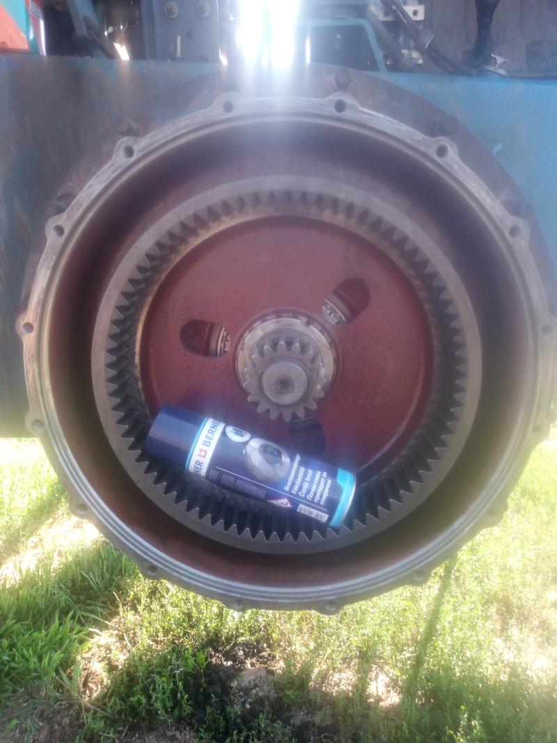

Válasz kajszi_71823 #84. hozzászólásáraRitkán esik szét univerzális traktor hátsó lassító műve, első hidak voltak hajlamosabbak pl G-szériás nh meg a régebbi magnumoknál, de persze ment már tönkre más márka is, csak jellemzően nem problémásak a traktorok ezen részei sem, pedig egy első híd végrehajtása közel sem ekkora méretű.

Válasz Rabó001 #76. hozzászólásáraAzért írtam, hogy a nagy kerekű, mivel ott már a 180-lovas hátsó híd van, nem a sima Crystal-e, az bicikli ehhez képest. A féltengely is már egy 100as sűrűbordás tengely, ami a 160 lóhoz örök élet. Viszont ott nincs hely a külső fogaskoszorút és az öntvény között, mivel ott maga az öntvény a fogaskoszorút, így kintről csalóka lehet. Mindegy is, még véletlenül sem leszolaskent írtam, inkább megnyugtatott, hogyha egy ilyen bazárban bírja, akkor nálam is fogja.

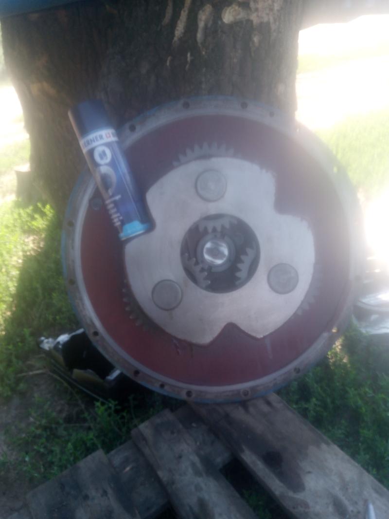

Válasz szanberg #74. hozzászólásáraEz a része szerintem már ezer éve kipróbált és kialakult dolog mindegyiknek, gyakorlatilag ilyen a véglehajtás minden nagytraktoron, csak a kihajtó féltengelyre megy az agy, hogy könnyen lehessen nyomtávot állítani, meg az első is, csak ott ugye a kerékagyban van a bolygómű. És ez szerintem még az újaknál is túl van tervezve, a régieknél meg egészen biztos. És külön erre szakosodott gyártó csinálta. Persze minden meghibásodhat, a bolygómű is, néha előfordul, de csak ritkán.

Válasz kajszi_71823 #73. hozzászólásáraAz említett Zetort nem ismerem, látni láttam már, méretre sem lehet ekkora a véglehajtása. Az összes nagytraktor véglehajtása ilyen, csak ott a diffi mellett van közvetlenül, és ebből jön ki a féltengely, amin van ez eltolható kerékagy. 8000-es New Holland, 8-as JD hátsó véglehajtása is kb. ekkora, azokat már láttam szétszedve.

Válasz kajszi_71823 #73. hozzászólásáraAhhhhh nem adja ezt vissza a kép, de nagy vasak ezek, a zetor hajtás sokkal girnyóbb nyilván. Az 550 lovas verzió hajtás házai is ugyan ekkorák, csak belül jobban kitöltik a fogaskerekek, de nem nagyságrendekkel nagyobbak ezek az alkatrészek, szélességre meg egyformák, de a lóerő meg dupla.

Válasz mtz1221 #67. hozzászólásáraA nagy kerekű 16245-ben is 8lyen a veglehajtas, megkockáztatom, hogy méretben is ugyanilyen, szóval ide már inkább vékonyak mondanám.

Válasz mtz1221 #67. hozzászólásáraEgy fokozatú bolygómű, azért ilyen nagy, ha arra gondolsz.
