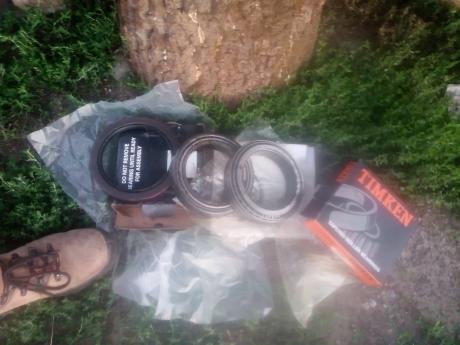

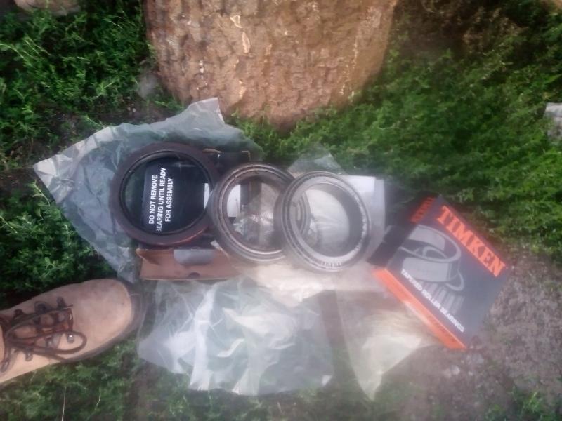

#59 szanberg
2022-08-05 15:42:35
Válasz mtz1221 #58. hozzászólásáraMeg fogom mondani melyik a jobb, ugyanis timken, koyo, ntn lesz benne.
Alig volt az országban készleten ilyen, így vegyesen sikerült össze szedni, rendeltek is hozzá nekem.
Persze kintről tudnak hozatni bármilyen márkából, csak idő, meg kittyó.....
Elfekvő készletből volt néhány, 68ezer/db áron, amit most rendeltek meg 120 ezer.
8kell ugye a 4 kerékagyba...
#58 mtz1221
2022-08-05 11:17:36
Válasz szanberg #57. hozzászólásáraNem akarok belevauzni, de itt a jd szervizes is koyo csapágyakat használ .Állítólag a kereskedelemben kapható timken, meg sem közelíti a gyári minőséget.

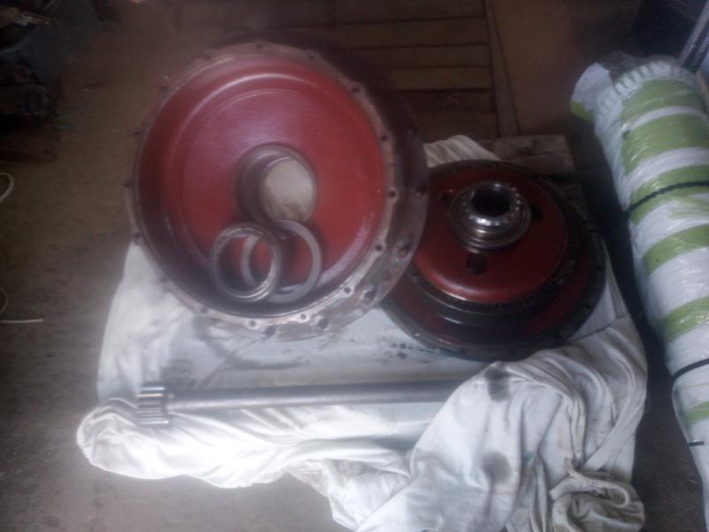

#49 szanberg
2022-08-02 20:14:04
Válasz #bandi #41. hozzászólásáraCseppet beszoptam. Nagyon cseppet a behajtó kúpkerek tengelyt meg tudtam löttyenteni a hátsó hídon ahogy a kardán támcsapágyát bontottam le a derekán.
Néz, nagy fedél van körülötte, tuti kifér difi kivétel nélkül. Hát nem. Van a két kúpcsapágy mellett a belső végén egy hordó görgős csapágy ami nem jön ki. Ki lehet rángatni, bent leesik, de össze rakni nem tudod. -kérdeztem szervizest-
Azt mondja kb3mazsa a diffi, nem tudom hogy veszem le a hasa alatt, egyenlőre még. De mindenképpen át csapágyazom, mert apró pénzes dologból máskülönben nagy gixer tud lenni idővel.
Szóval forint nem nagy, de melós lesz...

#43 szanberg
2022-08-02 06:59:55
Válasz #bandi #41. hozzászólásáraTegnap szedtem szét mindet, egy-egy bajos gyerek van bennük. Egyiknél a buzogány kerék a féltengely végén, no annak fogabol van kis kipercenés. Nem vészes,de cserélem nem is annyira horror összeg. Egy másikban pedig a három bolygó kerék egyikéből van ugyanez. Ma rendelem meg őket. Régebb óta így mehetnek, nem friss egyik sem, illetve semmi darab vagy szilánk nem volt a házakban. Illetve kap mindenhová új kerékagy csapágyakat, kazettás szimeringet.
Utóbbiak közül kettő folyt, a csapágyak pedig nem rosszak, csak látni hogy hol futottak a görgők, de jobban mint hogy így hagyjam.
Ma még a kúpkerék tengelyeket kihúzom a diffi házakból, csapágyakat ellenőrzöm,meg bele kukkantok a tányérkerékhez is.
Közben már készülnek elő felnik a festésre, gumizásra.
Át dolgozom rendesen, sok kis apróságot rendbe raktam rajta, van még két ázalgó hidraulika cső, meg vagy 10 amivel nincsen gond,csak hámlik a külső héjja mert öreg.
Illetve,a polírozós havert várom, hogy fusson végig rajta, egyenlőre nem akarom át festeni, még vissza nyerhető a színe neki.

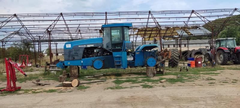

#37 szanberg
2022-07-28 23:05:23
Elkezdtük szétbontani, olajakat mindenhonnan leengedni. Hát nem volt faszán cserélve, de sehol sem kopogott a veder alján semmi, kis szürke iszap aztán ennyi. Hátha szerencsém van és nincsen szétnyúzva. Nem nagyok a löttyenések sem ha mondjuk féloldalon megmoccantom a kerékagyat.
Szimering csere, de lehet az agy csapágyakat is kicserélem, igaz jó drága mulatság, nem lóg sehol,csak látszik, hogy van némi kopása futása.
Rengeteg olaj kell bele, legalább 35l/difi meg vagy 8l/oldalhajtás.

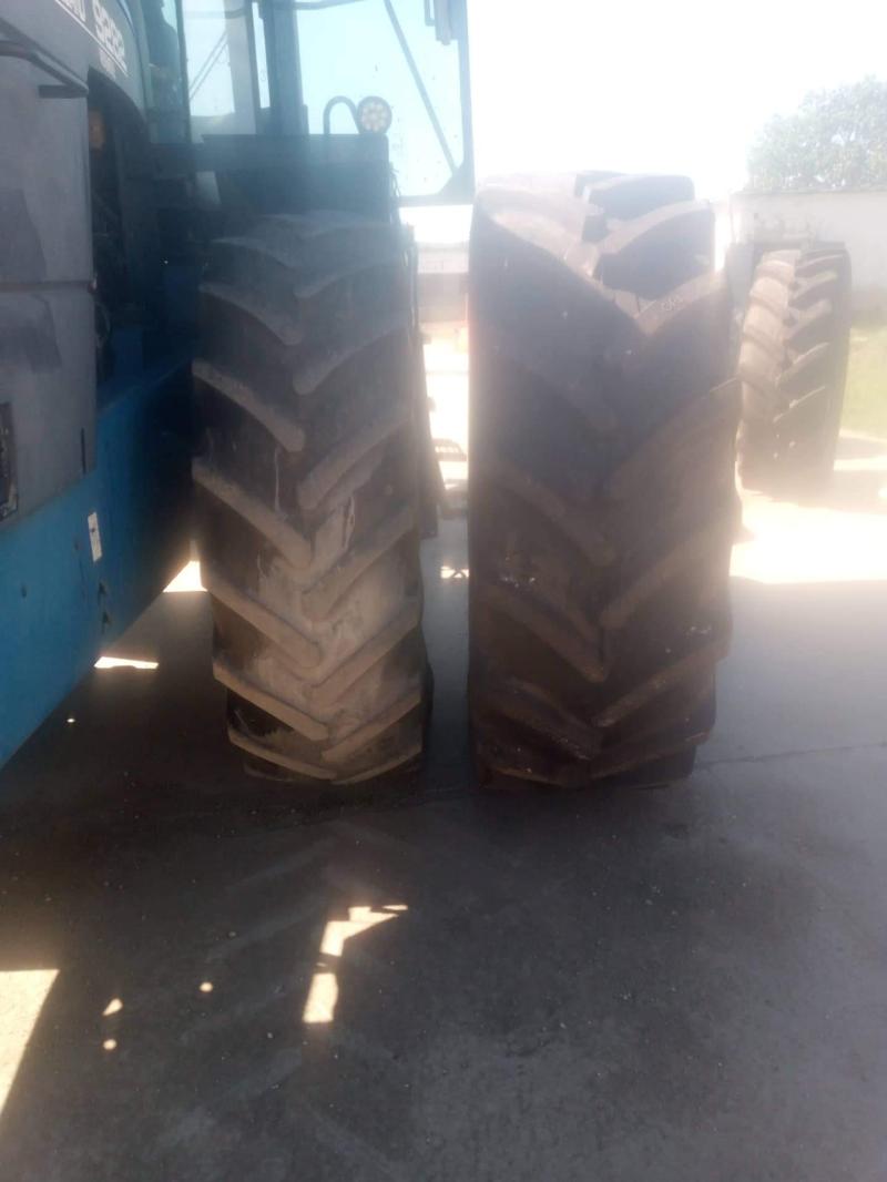

#33 szanberg
2022-07-27 18:27:35
Válasz #bandi #28. hozzászólásáraJut eszembe, nem tudja esetleg valaki mi lenne a felnik szinkodja?
Amolyan tört fehér valami.
#32 szanberg
2022-07-27 18:24:08
[kep1][kep2][kep3]
Ez a kicsit fickósabb, de valtóméret kerül rá.
Egyenlőre csak a belsőkre, de ha jól viselkedik majd, akkor kintre is még az idén őszre.
Holnap ha végre oda jutok bontom meg a hajtásokat, remélem nem darált hús lesz benne hanem szép gyerekek. Kap szimeringet olajat, felniket átfestjük oszt jó napot.

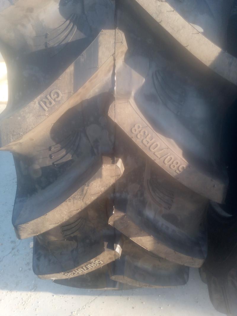

#31 szanberg
2022-07-27 18:22:46
#30 szanberg
2022-07-12 23:19:56
Válasz #bandi #28. hozzászólásáraIgen, mondja a rábás haver is, hogy fordul el a szelep néha.
Jobb ez a 20.8 ikrezés, csak nekem a 3méteres vakarókat meg szimplán lehet húzni, így kereket kell szerelgetni majd, illetve nem is fog kielégítően a 20.8 szimplákon.
Nézegettem,650/75 r38 fasza lenne, csak felnit is kéne gyártatni meg gumit is venni, gép ára rá menne.... Akkor mondjuk már a 710/70 R38 menne rá, az már mindenre elég is lehetne.
20.8 r38 az az 520/85r38 valtómérete, e helyett mondjuk 580/75 r38 mehetne szerintem, azt még simán elbírja a 18 coll széles felni. 6497-esen ilyen széles felnin 650/65 r42 van hátul, mondjuk jól össze is húzza azt már.
Itt vannak az udvaron a kombájnok gyári gumijai, 900/65 R32, no 4ilyen papucson igencsak bitangos lenne a vassmile thumbup

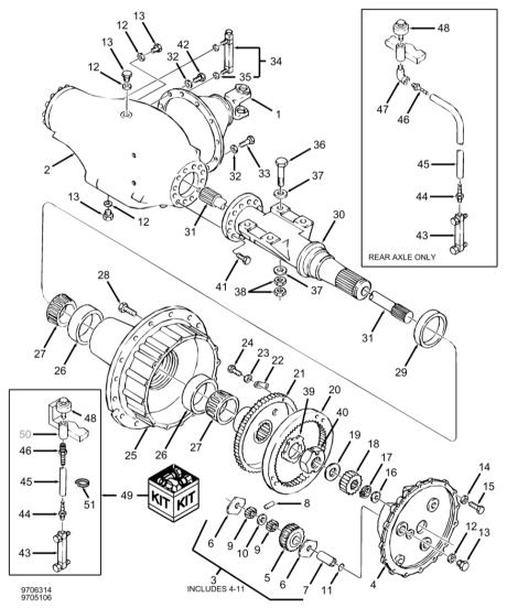

#21 szanberg
2022-07-10 21:09:08
Válasz Rabó001 #20. hozzászólásárahttps://www.tractorpartsasap.com/transmission-remanufactured-new-holland-207145.html
