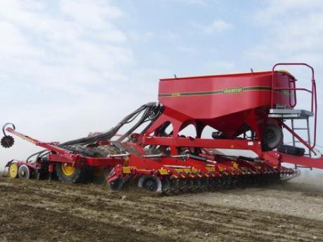

Válasz #834. hozzászólásra
Ez a kép a gyárlátogatáson készült. Vajon vetnek is vele vagy csak vonulnak a kövön?
