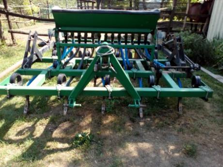

Válasz zoli6886 #7476. hozzászólásáraPannonia vetőgép.
A mandzsettával dupla gabonaban tud 2-3kiló repcét... Majd meggondolom...
