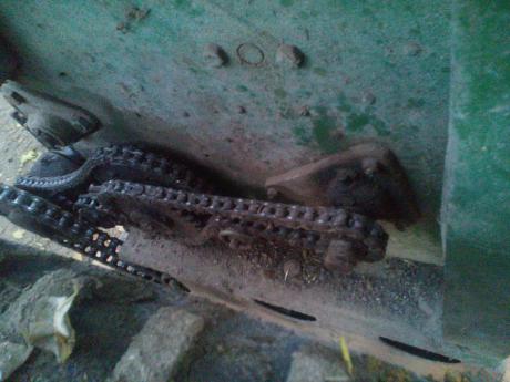

Válasz Đani #5259. hozzászólásáraA kép alapján, nem szenved zsírmérgezésben a géped.
A láncok is elég száraznak tűnnek (meg ami a körmöstől hajt a nortonba az laza is), a látható két persely is régen találkozhatott a zsírzóval.
Minél szárazabb az egész hajtáslánc (a keréktől a magkihordókig), annàl nehezebb dolga van a fogaskerekeknek.
Szerintem a norton-szekrényben vannak elkopva a kapcsoló fogaskerekek és azok tengelyei. Mégpedig valószínűleg a számozott kapcsolóé (nem az A B C)
/ha körmös-kapcsoló hiba lenne, akkor egyenletes szakaszokban lenne a kihagyás, mint az indexlámpa:
jó-nemjó/
Nézd meg a számozott kapcsoló fogaskerekét kiemelve, hogy mennyire lötyög.
Ha ez a hiba akkor a javítása: cserélni a hajtótengelyt amin csúszkál oldalra, + a 2 fogaskereket, valamint a kapcsolóvillát és a benne lévő kis tengelyt vagy cseréled, vagy esztergályossal beperselyezteted.
SOS javítás:/ha tényleg ott a baj/
A kapcsolóvilla biztosító fogantyúján van egy kis kör alakú "pöcök", ami beakad a számok alatti lukakba bekapcsolás után. Hogy a fogantyút fentebb is tudod nyomni mint ahogy azt a biztosítás engedi, vágd le azt a kis kört, meg flexelj bele egy kicsit a karba, majd egy kicsit fentebb hegessz a biztosítóra egy ugyanolyan kört.
A lényeg hogy a végén kicsit fentebb álljon a kar mint eddig, és akkor jobban odanyomja a fogaskereket.
Ez csak szükségjavítás, de 10-20 hektárt biztosan kihúz még így.
A norton utáni részeket meg jól kend meg, hogy szétkapcsolva (üresen) kézzel lehessen forgatni a magkihordó tengelyt.
Válasz Đani #5255. hozzászólásáraA probléma eleje egyszerű. Valahol elracsnizik... Meg kéne találnod, hogy melyik alkatrésznél nem adja át a hajtást. Lehet kopott lánckerék/kinyúlt lánc, esetleg kopott fogaskerék is... Nortonba felülről nem látni bele? Valakinek menet közben lesni kéne...
S.O.S Segítséget szeretnék kérni, lajta vetőgépem vetésközben elkezd kattogni, norton szekrény bekapcsoló karjai remegnek, nem adja tovább a hajtást, és nem vet. Időlegesen változik kb 10-15mp-ig kattog és akkor nem vet, utána pár perecig rendesen dolgozik.
mellékelt képen a leghátsó lánc az ami nem mozog kattogásnál
jó-nemjó/
Válasz Đani #5255. hozzászólásáraFelemeléskor ahol szétkapcsol! Ott keresd a hibát!
