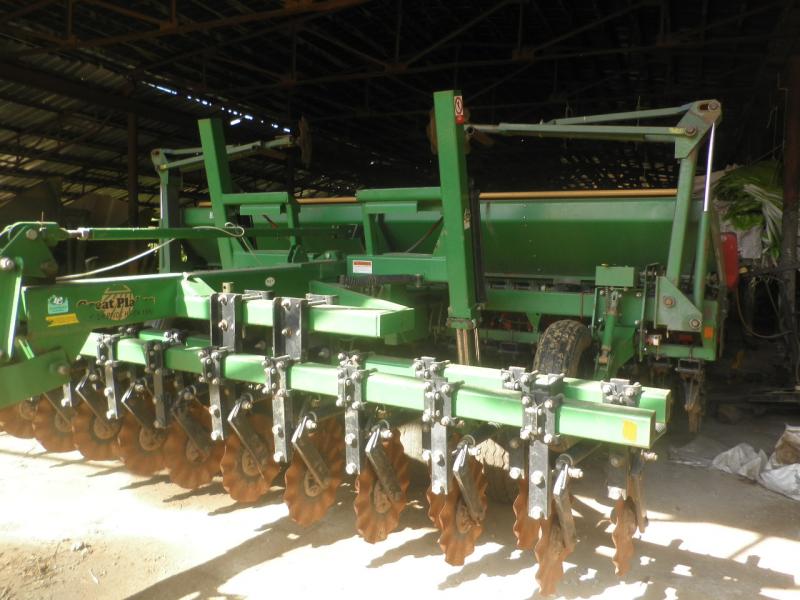

#4805 GREVEN
2016-10-20 21:53:08
Válasz Vinkó75 #4803. hozzászólásáraha pronto mellett döntenék,biztos olyat keresnék,amin elől is van kerék, ami meg tudja tömöríteni ezt a homokórába való földet.
#4804 GREVEN
2016-10-20 21:51:55
Válasz .Feco. #4802. hozzászólásáraElőző 2 évben ebbe az állapotba vetettünk,de nem volt egyenletes és tetszetős a munka. Tavaly először csináltuk,hogy adtunk neki még egy sor rt , ugy szórtunk rá magot és dolgoztuk be. A közepe hajlamos megdurni a tárcsának a laza talajokon és csunya foltos, hiányos a kelés.
Idő meg pénz pazarlás ez,de vetőgép híján így tudunk valami elfogadható vetésképet produkálni.

#4801 GREVEN
2016-10-20 21:43:32
Válasz Vinkó75 #4799. hozzászólásáraAz összes földünk közül talán ez a legextrémebben homok. Napratarlo egy sor ih tárcsa után így néz ki. Ezzel boldogulna egy ilyesmi vetőgép már?
Most csináltam vetés előtt egy sor rövid tárcsával, hát a kerékkel tartatni kell az ékgyürüs hengert mert elnyeli, meg a traktor nyomába nem értek le a lapok annyira megkelt, megpuhult.

#4792 GREVEN
2016-10-20 18:56:34
Válasz Vinkó75 #4791. hozzászólásáraFelénk szokott vetni egy prontó bérbe. Most repcét vetett szántásba. Gyöngyörűen ki van kelve a hosszú,de a forgóba mutatóba találni pár szálat csak. Nem tudom hol hibáztak vele, de hihetetlen,hogy laza homokba, szántásba elhúzták, és nagyon szép felszínt hagyott maga után.
Sehol egy keréknyom, bakhát, dúrás. Hajt a kíváncsiság,hogy közelebbről is meg kell nézni lassan egy ilyesforma vetőgépet mielőtt elkezd a piacon leskelődni az ember.
#4791 Vinkó75
2016-10-20 18:45:23
Válasz GREVEN #4790. hozzászólásáraJó kérdés. Nekem idén direktbe próbára 6 hektár búza lett vetve szója tarlóba. A talajom szerkezete ideális lett volna. A felső 15 cm-ert kellett volna megdolgozni. De nem sikerült a bérvállalkozónak. (Horsch pronto). Nem a gép hibája volt. A tárcsát nem rakta oda hiába kértem. Így a szárazabb anyag keveredett volna a nedvessel valamint megdolgozza a felső tömörödött réteget. És nem rakodott volna a tömörítő kerék sor. Fordítva beszerelt traktor mintás kerekek nem tudtak önpucolódni. Mint egy eszkavátor úgy szedték a nedves talajt. A végén 2 hektárt úgy össze barmolt a srác. Nyilván simítóval elhúzzuk. És újra kel vetni. Kész csatatér az egész. Ezen nagyobb terek láthatók az eszközök közt. Talán jobban tisztul extrémebb viszonyok közt is. Valamint ezzel szintén a szegést a végére kell hagyni. Mivel agyon nyomja a szegést. Na ezt sem értette. Remélem ott ki kel majd rendesen...bár kétlem.
#4790 GREVEN
2016-10-20 18:22:35
Valaki dolgozott már ilyen vetőgépel?
Tapasztalatok vele kapcsolatban?
