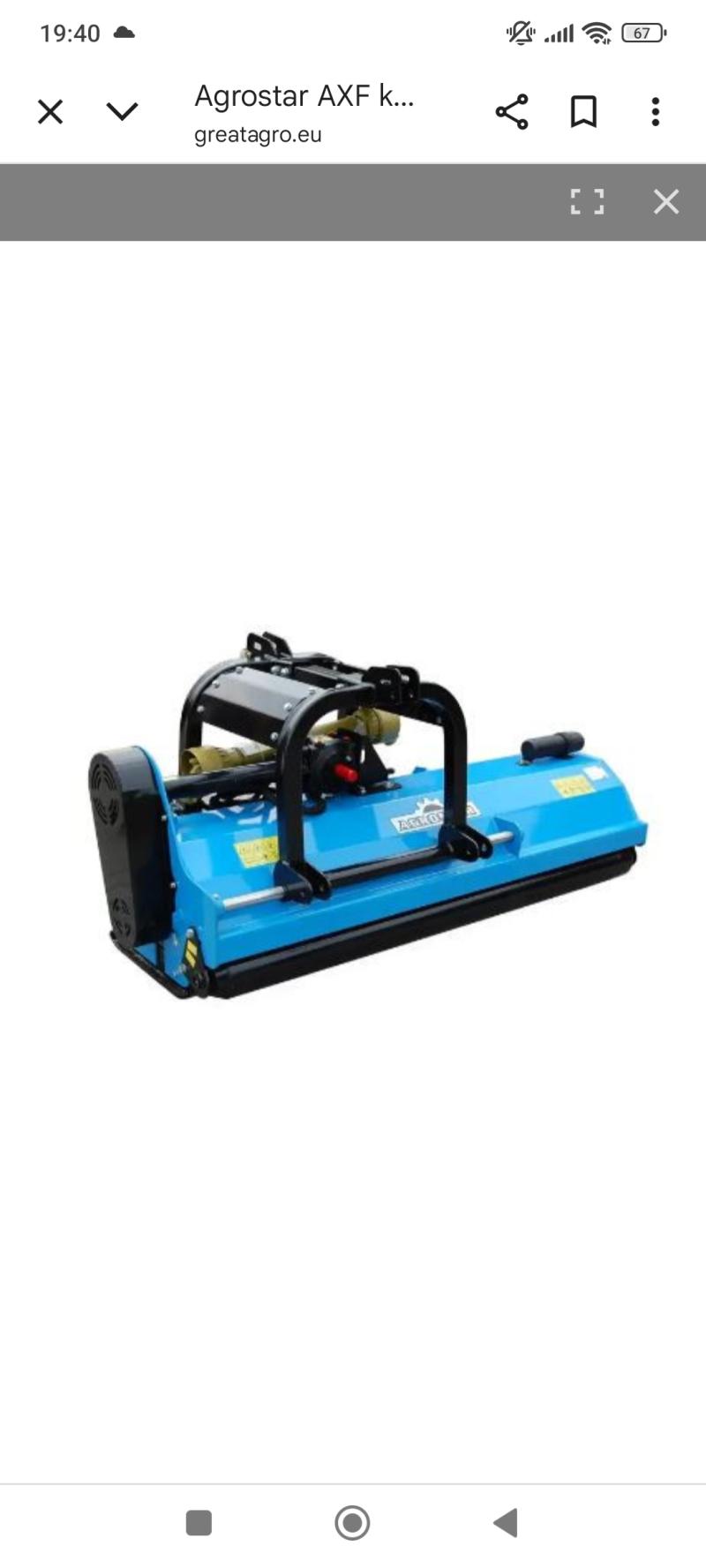

Van valakinek tapasztalata Agrostar AXF240 szárzúzóval?
