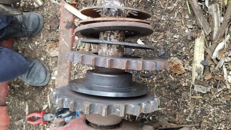

Most használunk először szárzúzót, és az egyik oldali hajtása megállt. Úgy tippeljük, hogy a 2 dörzstárcsának kellene lennie benne, a lánckerék két oldalán. Jól gondoljuk?
Ha igen, akkor, hogy érdemes megbontani a dörzstárcsa csere miatt? Rz3 a típusa.
Köszi a segítséget!
Válasz laacika #29. hozzászólásáraEnnek a késnek és a zuzonak semmi baja, szerintem vagy csúszik a szíj ,vagy ha MTZ akkor a gardan szalag .Ha ez a zúzó le van téve rendesen,nem úgy hogy vágja a földet és még van a fordulat működnie kell !!!!
Válasz laacika #31. hozzászólásáraAzt ne csináld, rázni fog a tengely! Ha elkoptak, cserélni kell őket, lehetőleg súly szerint párba válogatva. Vagy centíroztatni, ha van a közelben, aki ezt meg tudja csinálni.
Válasz Bárány #30. hozzászólásáraKöszi a tanácsodat.

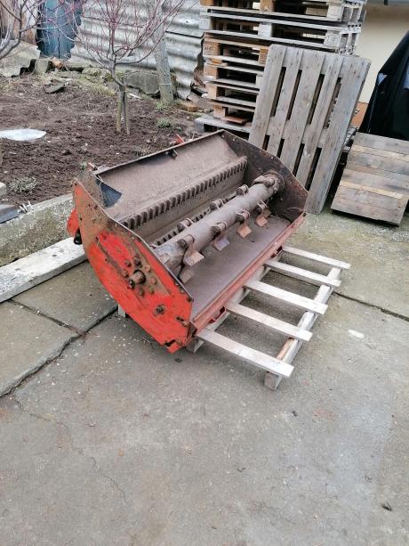

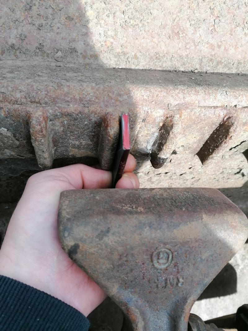

Sziasztok.
Egy kérdéssel fordulnék hozzátok.
Nem mezőgazdasággal foglalkozok de egy ismerősöm hozzám hozott javításra egy szárzúzót,remélem jól mondom.
Szőlővesszőt metsés után és gyülölcsfák metszéseit zúzza töri vele össze de panaszkodott hogy nem jôl végzi a dolgát a zúzó.
Van egy két ötletem hogy mit lehetne vele kezdeni de megmutatom nektek miről van szó.
Első probléma hogy feltekergeti a vesszőt.
Én arra gondoltam felrakok egy laposacélt felrakó elektródával és oda hegesztem mint ahogy a második képen látható,ennek a felrakásnak lenne éle,amit ennek nekicsap az biztos hogy elvágódana szerintem.
Köszönöm szépen aki tud bármilyen jó tanáccsal.
