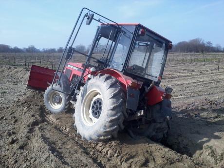

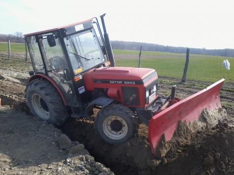

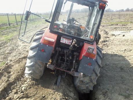

Még kora tavaszi akcija,csak most került fel a gépre.
A csepis rendszer gerincvezetékét takartam vissza,amikor belecsúszott a hátsó kerék az árokba,majd pár perc múlva leomlott az árok fala az első kerék alatt is.
Tipikus zabszem effektus volt,de végül nem tört össze a visszapillantó,és én sem kaptam infarktot.
