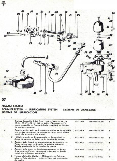

13-as számu csavarra gondoltam.Az előbbi hozzászólásban irták- a rugó alá tegyél alátétet.De azt kikéne valahogyan próbálni.Talán víznyomással mérőórával,hogy hiteles legyen ne vaktába menjen a dolog.
Válasz #4964. hozzászólásra
A csavar és a rúgó közé tegyél alátétet ami összébtolja a rúgót. Egy próbát megér. Ha nem változik semmi, pumpacsere. Természetesen a csövek a pumpánál nem lehetnek meglazulva, vagy behordva.
ha valoban az már pedig igaz akkor azon nincs állítási lehetőség néztem már sehol egy csavar csak a golyó+rugó és ennyi nem lehet állítani az fix az tuti.
A 13-as, de azt legjobb a gyári állításon hagyni, az kb 4-5 bar-ra van állítva A főtengelyt be is köszörültettétek vagy csak csapágyakat cseréltetek ?
Ha nálad is laza volt a cső akkor az egy nagyon nagy hiba !
A csapágyakat már kicseréltük, tehát ott már nem igen mehet el az olaj de a képen melyik számmal van jelölve a szabályozó szelep? amugy nekem is meg volt lazulva az a cső ami neked is.
Azon a szelepen azt lehet állítani hogy milyen nyomásnál engedjen el. Normál esetben ez 4-5 atmoszféra, tehát ez neked nem segít mivel ez csak biztonsági szelep hogy szén ne repüljön a pumpa. Neked vagy a pumpa gyenge, vagy ahogy már előttem írták a csapágyaknál megy el a nyomás. Most hüvelyezünk egy motort 6911es alapban ugyan az, ott is nagyon kicsi volt a nyomás, a képen lévő 6os cső meg volt lazulva meg repedve is és a 10es meg be volt horpadva. Mindkettőt kicseréltük, előbb startoltunk és a nyomás melegen 3 bar. De azt a szelepet megéri újra cserélni mert ki tudja hogy ki állogatta már. Ja és a 10es csövet dróttal le kell biztosítani.
Szia! Kell hogy legyen nyomásállítója.A visszafolyó csövet a szivattyúhoz szorítsa egy áteresztő csavar és annak a fejében amit kulcsal megfogsz. Abban kell hogy legyen a hernyócsavar amit csavarhúzóval lehet állítana. Kikell venni a sasszeget.Az alatt van a rugó golyóval.Azért olyan nagy feje van az átereszcsavarnak.Sok sikert!
Válasz #4962. hozzászólásra
Crystal 8011-esben a hidraulika rendszerben hol lehet nyomást állítani mertszeretném ez enyémnél 160 bárról 180-200ra állítani
Válasz #4961. hozzászólásra
Válasz #4960. hozzászólásra
Válasz #4959. hozzászólásra
Válasz #4958. hozzászólásra
Helo! a képen a 13-as ra gondolsz?! az alatt semmiféle állitó csavar nincsen csak simán sasszeg rugó+"golyó" ennyi nem több
Válasz #4957. hozzászólásra
Válasz #4954. hozzászólásra
az már megtörtént ,de elég rosszul van megoldva a szelep mert semmi állítási lehetőség nincs rajta ahogy néztem
