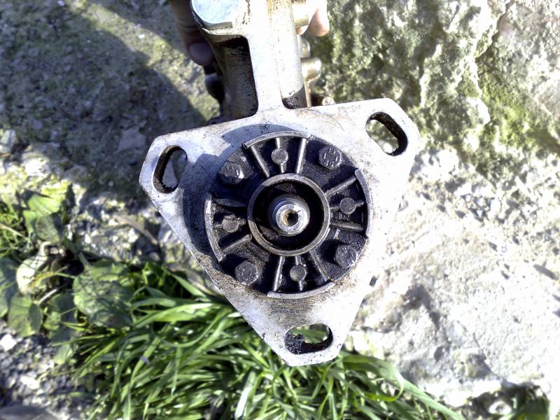

A főtengely végéről a szíjtárcsát kéne levarázsolnom mert erős a gyanunk hogy hogy az adagolót meghajtó fogakerék a vezérlésben elnyírta az éket . 2 óra alatt lebontottam minden szinte meg 1 órát húzattam meg ütöttem a szíjtárcsát de az meg sem mozdul .

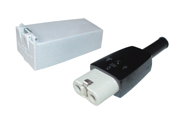

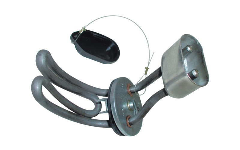

Cseh oldalon találtam ezt e képet motor előmelegítőről.
Az adagoló mögött a blokk oldalán van egy fagydugó a motoron,úgy gondolom ez oda passzolna.
Valaki látott már effélét?
Sanyi bátyám erre gondoltál?

A Zetor 7245 és a hozzá hasonló tipusoknál a magasnyomás
gázolajpumpa és a kipufogókonyok kozott van egy fagydugóra hasonlító dugó amit ha kiveszunk akkor ide
be lehet szerelni a vízmelegítot 220 V-ra.Úgy szoktuk megoldni azoknál a traktoronál amik mindennap mennek,
hogy egy idozitos villanyórára rákapcsoljuk este a vezetéket és reggel pl.4órakkor bekapcsol az óra és
munkakezdésre elo van melegítve a motor.Saját tapasztalatból mondom jó dolog, teherautónál,rakodónál
és autóbusznál is használtuk.Tisztelettel.Kiskér.

Majd megírom mi volt a baj , nem tudom hajtja-e de szerintünk nem hajtja ezért nem indul
Válasz #3682. hozzászólásra
ma délután fél 3 kor lett a baj utána haza húztuk és kezdtem el szét bontani holnap majd kiderül minden .

érdekes majd írd meg hogy hol volt a gebasz. de a adagolot hajtja? az adagolon van egy fogasrekek azt nem néztétek?
Válasz #3680. hozzászólásra
én azt vettem észre hogy ment mint ahogy szokott és egyszer csak sehova megállt a motor és semmi és hiába légtelenítettem nem füstölt a motor . Az adagoló végén a dugó csavart levettem kihúztam az elemhengerek tolórudját maxra és akkor sem egy árva füstöt sem nyomott a gép ekkor kezdtünk gyanakodni hogy meghajtás hiba lehet mivel az adagoló maga éken és kúpon hajt ezért maradt a vezérlés ami csak éken
