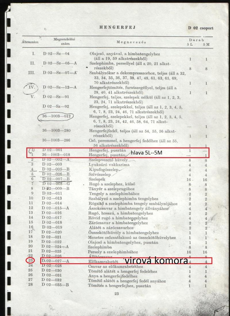

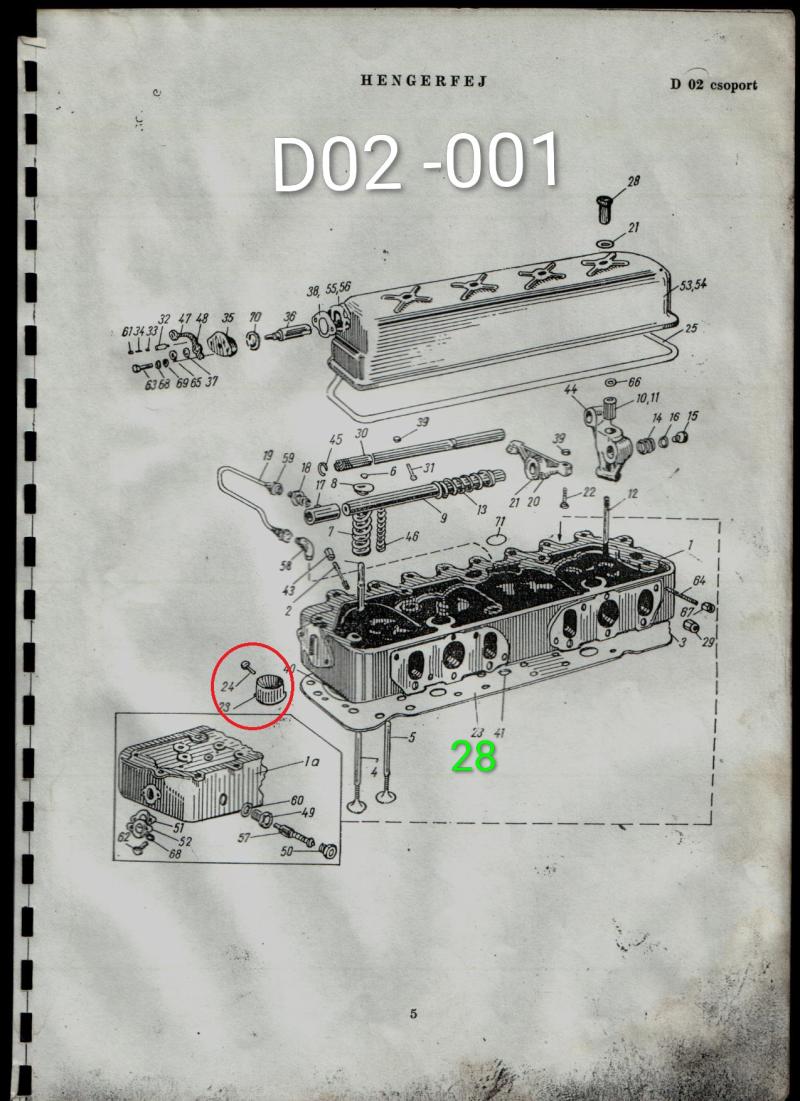

#95816 cerpadlozetor
2026-03-16 19:55:05
Válasz Gepi #95815. hozzászólásáraNincs semmi baj. Csak azt próbálom kideríteni, hogy mi a katalógusszáma a régi fejnek, az MTZ2-n és a KD 35-ön lévő legelsőnek. A katalogizáló által küldött katalógusszám 1953-tól kezdődik. Az előzőek, a legelsők valószínűleg más típusúak, bár lehet, hogy a fejek is ugyanolyanok.
#95815 Gepi
2026-03-16 19:20:05
Válasz cerpadlozetor #95814. hozzászólásáraNem értelek. Mi a hiba a hengerfejjel?
#95814 cerpadlozetor
2026-03-16 18:19:10
Válasz jaromiv #95809. hozzászólásáraA D 02-001 katalógusszámú fejek mindegyik felsorolt ​​típusnál ugyanaz. Csak az első archetípuson nem található meg.

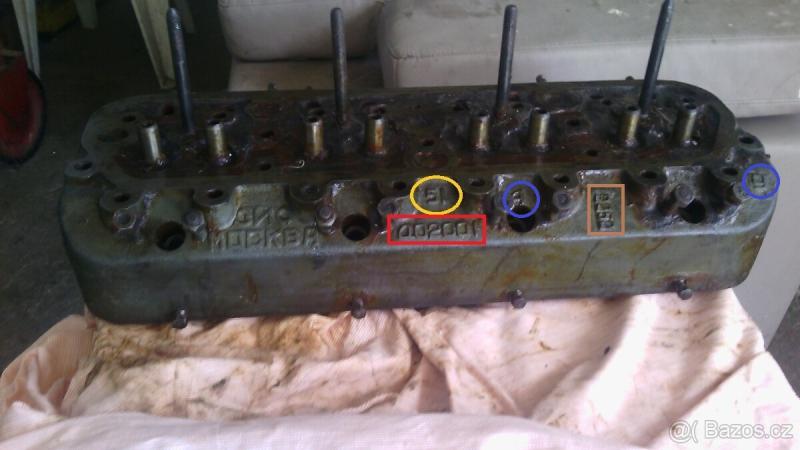

#95813 cerpadlozetor
2026-03-16 18:08:54
Válasz jaromiv #95809. hozzászólásáraMTZ 5L alkatrész. A hengerfej eredeti 1952-es, de megegyezik az MTZ 1-2-5--5K-5L traktorokéval; ugyanaz a katalógusszámuk, így mindegyikhez alkalmasak. 1959-es KD 35-höz is alkalmasak. Mi
#95812 cerpadlozetor
2026-03-16 18:05:45
Válasz jaromiv #95809. hozzászólásáraAz első fej kicsit másképp néz ki, az MTZ 2-től felfelé az újak elölről simák, nincs az a csepp alakú fúvóka az injektor alatt.

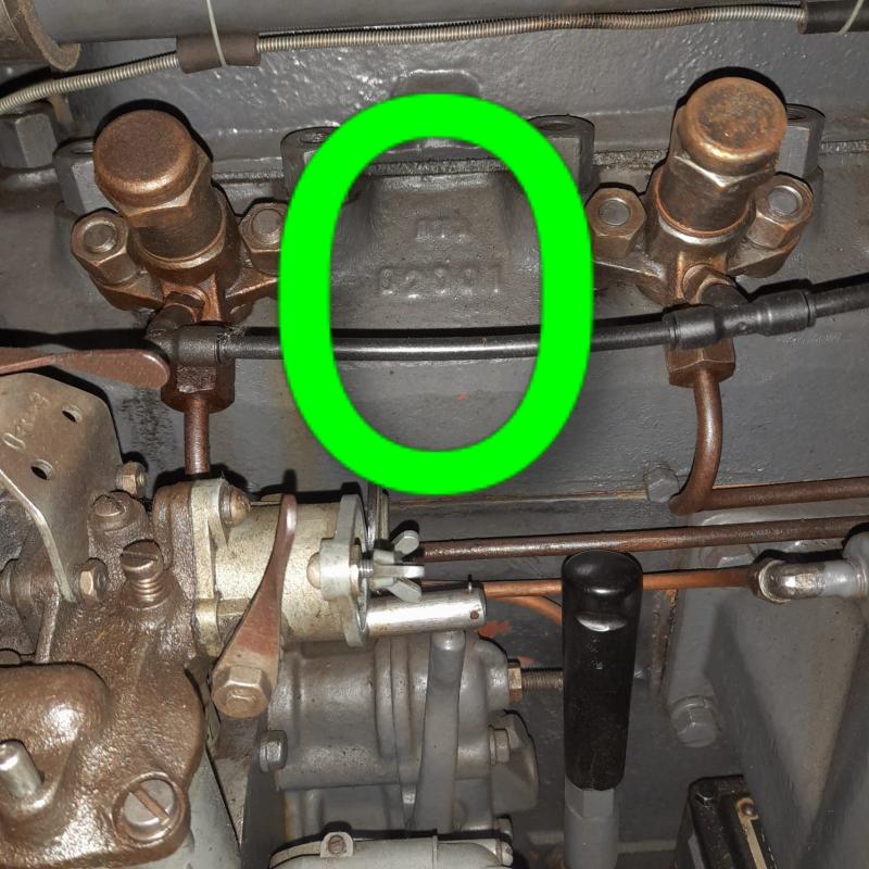

#95810 cerpadlozetor
2026-03-16 17:03:23
Válasz jaromiv #95809. hozzászólásáraköszönöm, de nekem az megvan. Az első típus kell, még nem volt rajta ez a fej, vagy nem volt rajta ez a szám, lehet, hogy ugyanaz volt.
Arra van szükségem, amelyik ezen a képen van, de nem tudom megfejteni a feliratot ott.
#95809 jaromiv
2026-03-16 16:20:42
Válasz cerpadlozetor #95808. hozzászólásáraMost már jó lenne, ha megtanulnál oroszul. smile thumbup
Itt van neked az mtz-2 -es gépkönyv.
Mtz-2 gépkönyv

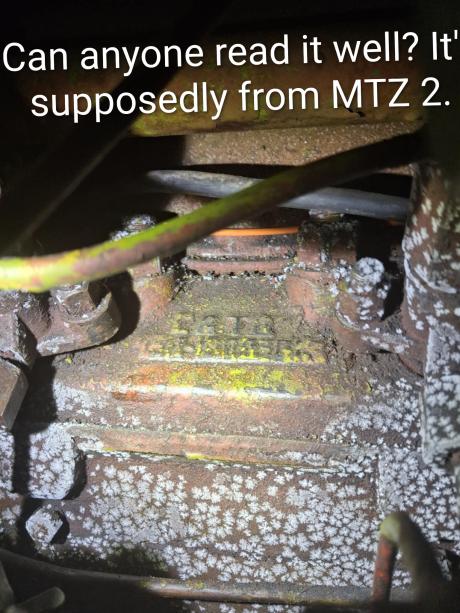

#95808 cerpadlozetor
2026-03-16 15:31:19
Sziasztok mindenkinek. Barátaim, van valakinek alkatrész katalógusa KD 35-höz vagy MTZ -2-höz? Első tippek. Szükségem lenne egy részletre belőle a hengerfejről, ahogy a főtengely fotóján látható, példaként. Vagy tudja valaki, hogy le lehet-e tölteni valamit pdf-ként? Bármilyen nyelven lehet, köszönöm.
