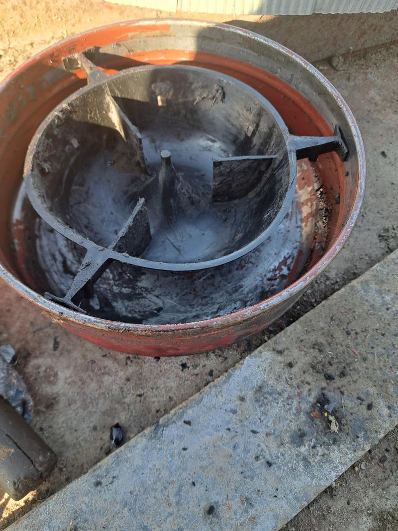

Válasz csabahegeszt #95727. hozzászólásáraKözépsőn pont ellepje a közepén lévő kis lyukakat.

Mennyi olaj kell ebbe?

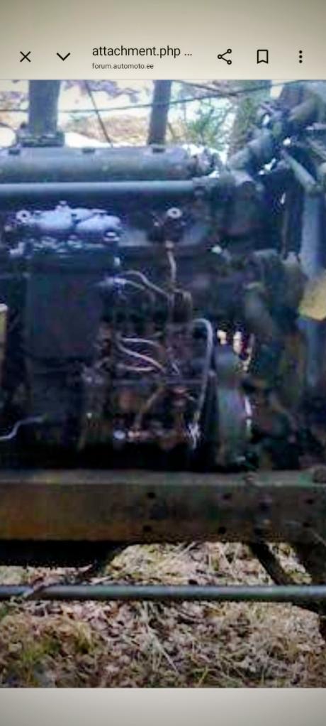

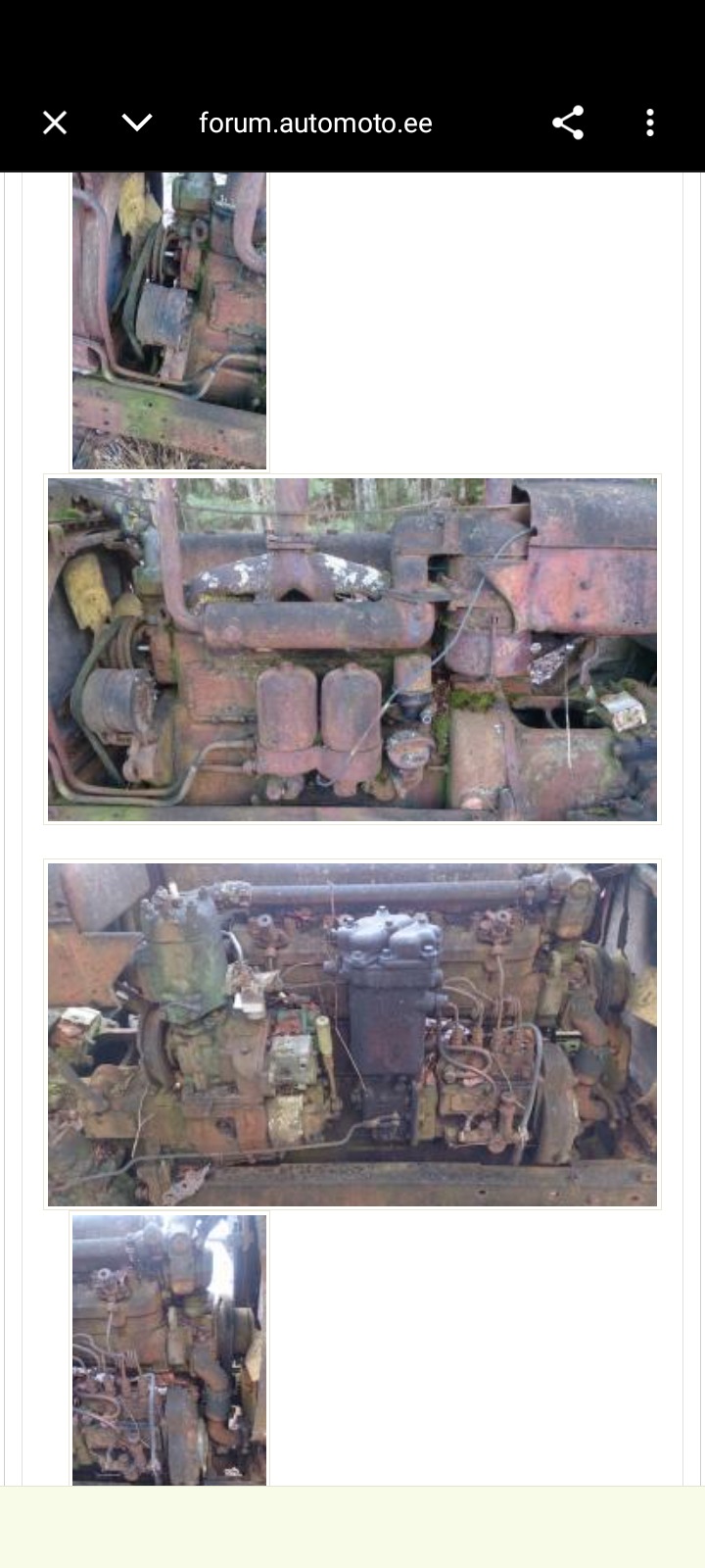

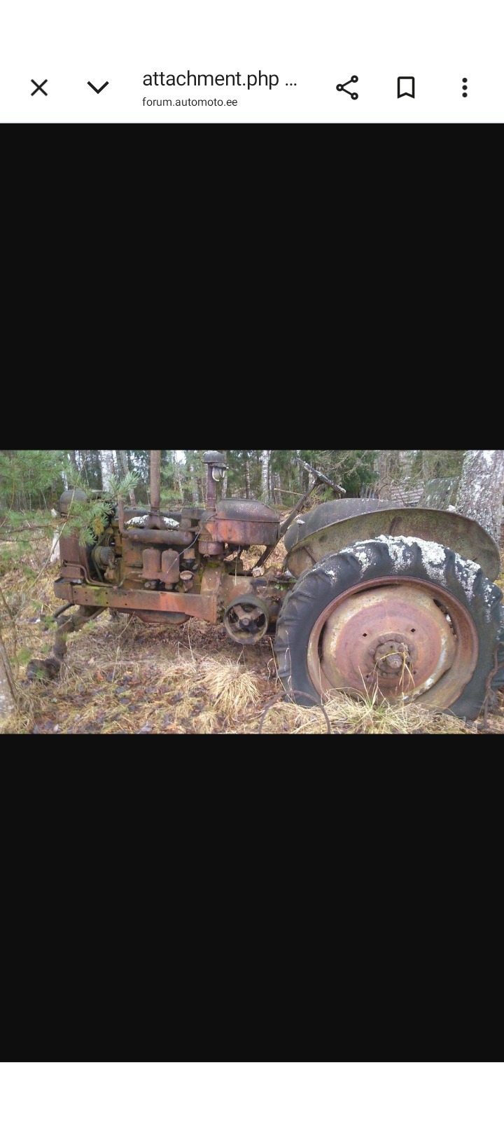

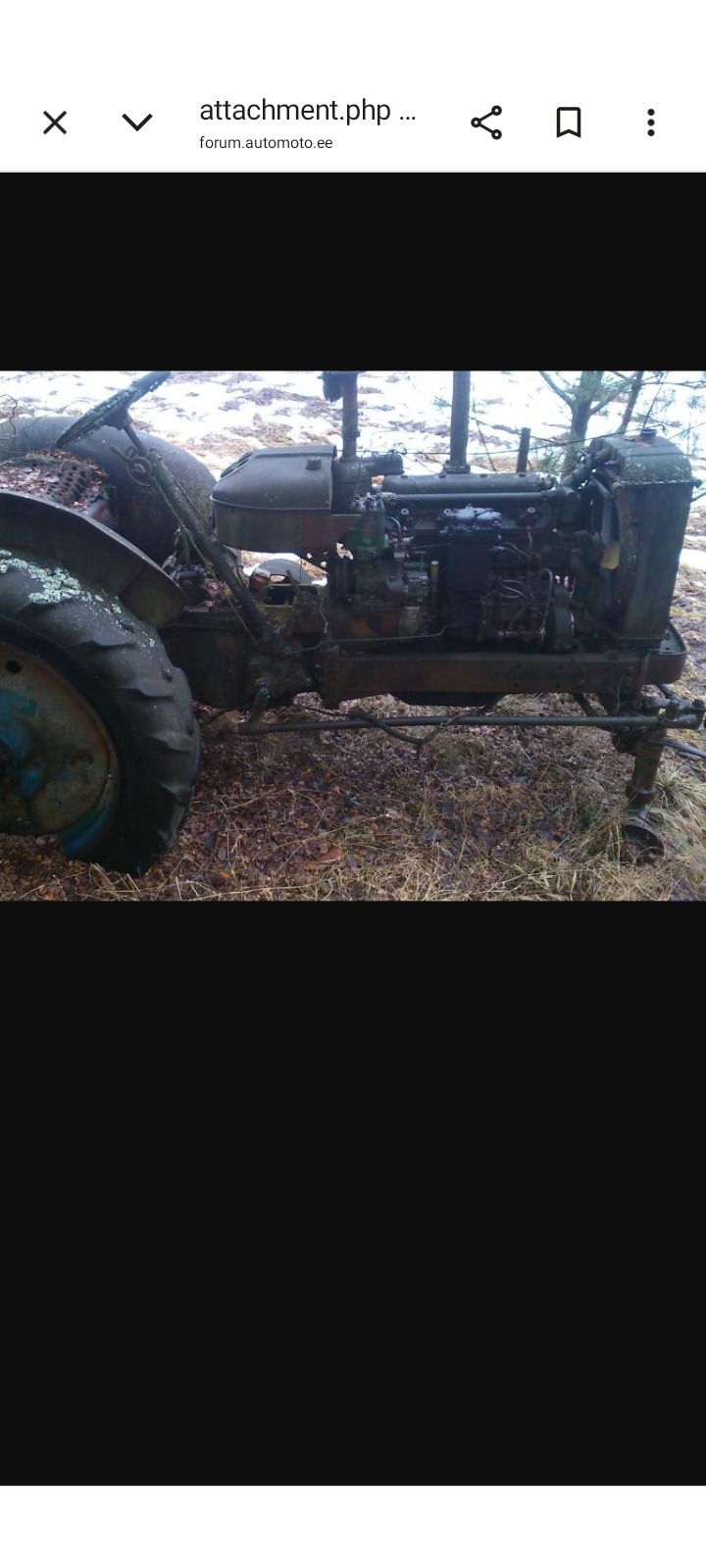

#95689 cerpadlozetor
2026-03-02 08:55:17
Ki ismeri a KD-35 és az MTZ 2 gyártásának kezdetétől fogva használt első motorok hengerfejeinek katalógusszámait, és tudna tanácsot adni?
#95687 mtz1221
2026-03-02 08:38:05
Válasz envagyok2 #95682. hozzászólásáragyárilag nincs is horony neki, az egész ki van véve csak az O gyűrű külső fele ül fel mintha egy nagy alátétet bele lehetne dobni oda. Ha jól emlékszem 3.5mm van kivéve és 4 mm es O gyűrű megy bele.
