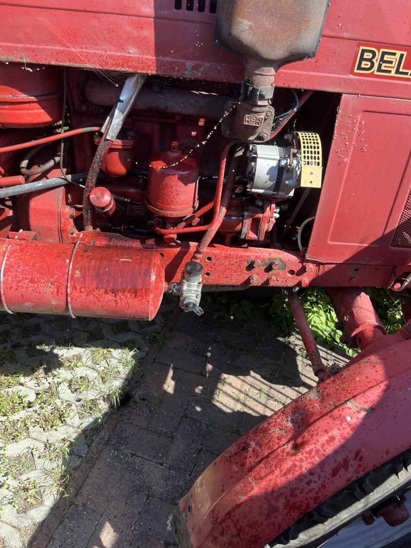

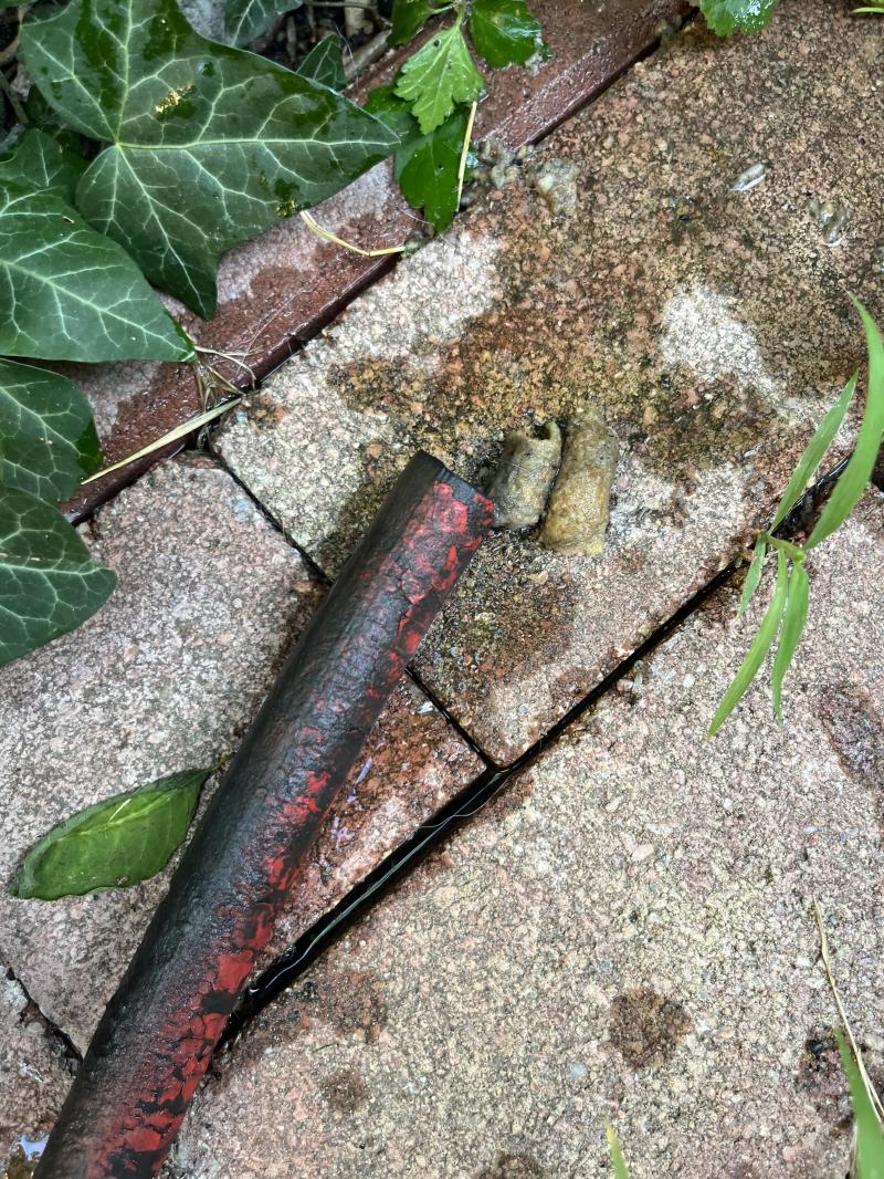

#93663 Иван
2025-07-25 18:38:23
Válasz Gumóka #93661. hozzászólásáraA szűrő okés, a csőben volt valami szmötyi!
Nem tudom hogy került bele…
Úgy néz ki most jó :)
Ezer hála!! Ha erre jársz veszek egy sört!!

#93661 Gumóka
2025-07-25 15:54:19
Válasz Иван #93660. hozzászólásáraA szelepfedél tetején a kartergázszűrőt vedd ki, utána nézd meg, mit csinál.
#93660 Иван
2025-07-25 15:27:53
Mi lehet a gond?
Nyomja az olajat a traktor(mtz80)
Nivot is kitolja minden csupa olaj.
Jaj
