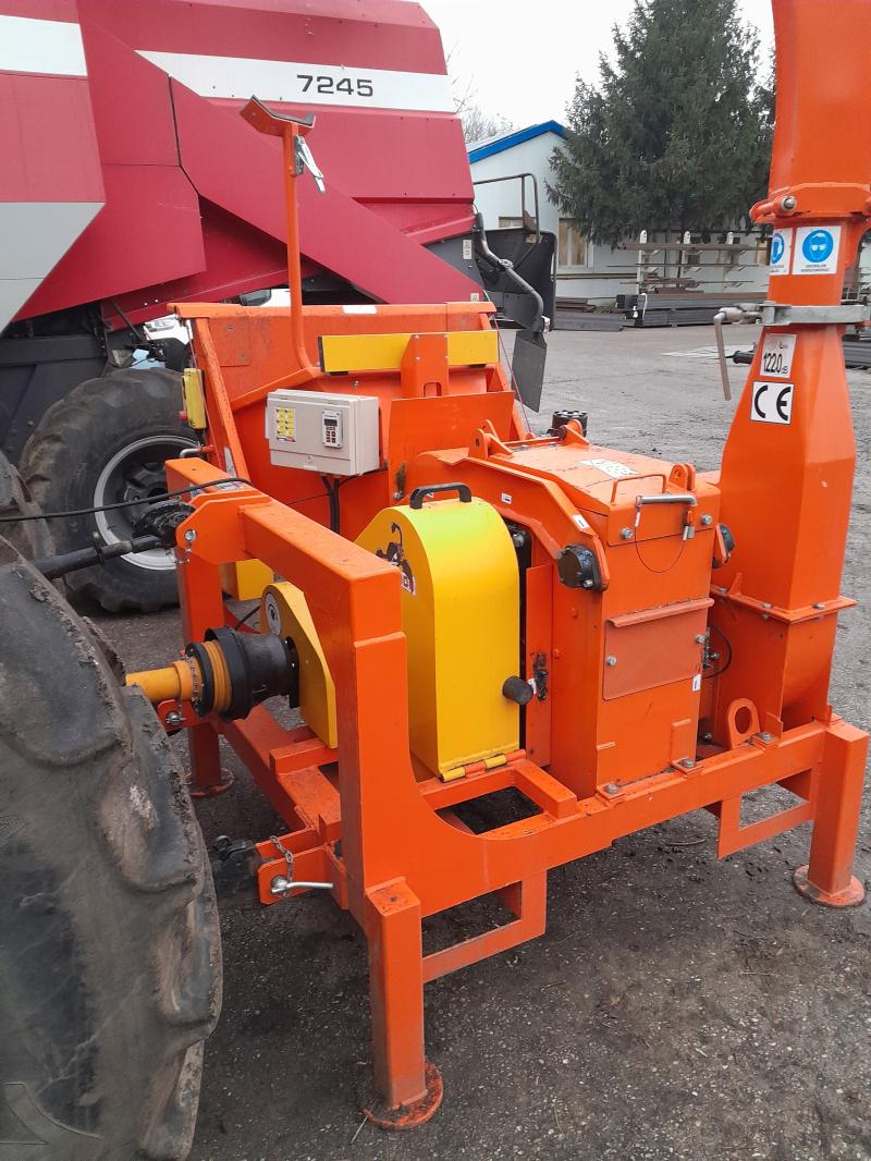

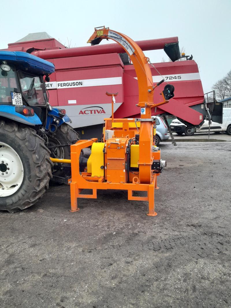

#524 rtamas1976
2025-01-21 07:09:29
Válasz Radocz #523. hozzászólásáraSzáraz napraforgó ocsú az érdekelne minket.
Az ágdarálást a távolság belimitálja.
A napi teljesítmény az nagyon alapanyag függő.
Nemmindegy, hogy milyen a vastagság.

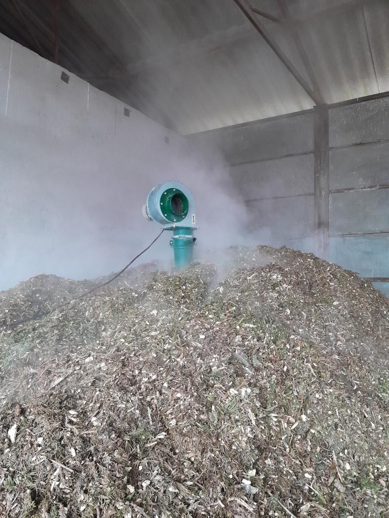

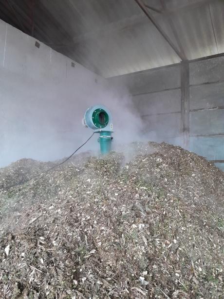

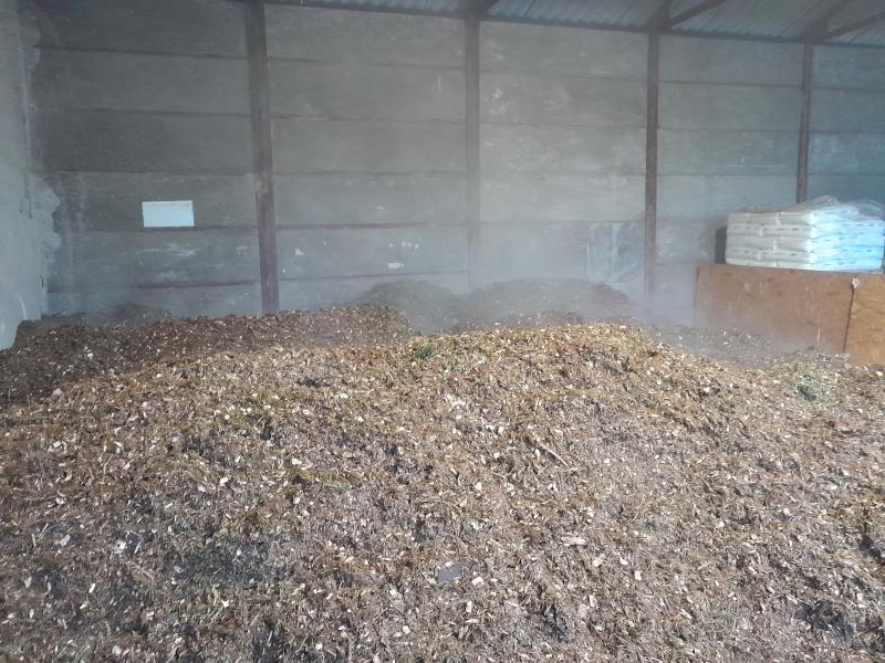

#523 Radocz
2025-01-21 03:55:07
Válasz rtamas1976 #521. hozzászólásáraNapi teljesítménye mennyi?
Van egy hatalmas kazalba rakott szerves hulladék, ami itt-ott, már bemelegedett.
Azt hogy lehetne onnan elvinni?
Ha érdekel valakit utána járok.
smile cowboy

#521 rtamas1976
2025-01-20 16:01:30
Válasz VMisi #520. hozzászólásáraDobkosáron megy keresztül.
Szerintem a ciklonban nincs kés.
Hálaisten nemismerem a belsejét!
Nincs képem róla. Jól összevan rakva nemkelett javítani rajta semmit.
2 ékszíj kellett hozzá.
7-8póttal datált eddig.
Most karácsonyfát darálunk vele.
Kb600db
#520 VMisi
2025-01-20 15:46:53
Válasz rtamas1976 #518. hozzászólásáraA középső dobkéstől hogyan kerül át az anyag az oldalt levő ciklonba?
A ciklonban van daráló is?
Van esetleg a belsejéről képed?

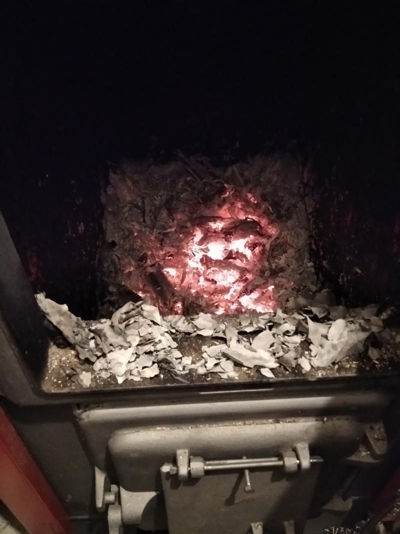

#512 Radocz
2025-01-15 07:56:46
Válasz Radocz #494. hozzászólásáraMég mindig tanulom.
Ma úgy jártam, hogy estéről maradt hamu.
Hátra toltam, megraktam aprítékkal, és felülről gyújtottam meg a tüzet.
Mivel rosszul csináltam nem gyulladt meg. Morzsolt csutka helyett, csak kevés papírt tettem.
10 perc után a hamu melegétől minden jóra fordult.
Legközelebb így fogom szándékosan csinálni.! smile cowboy
smile cowboy

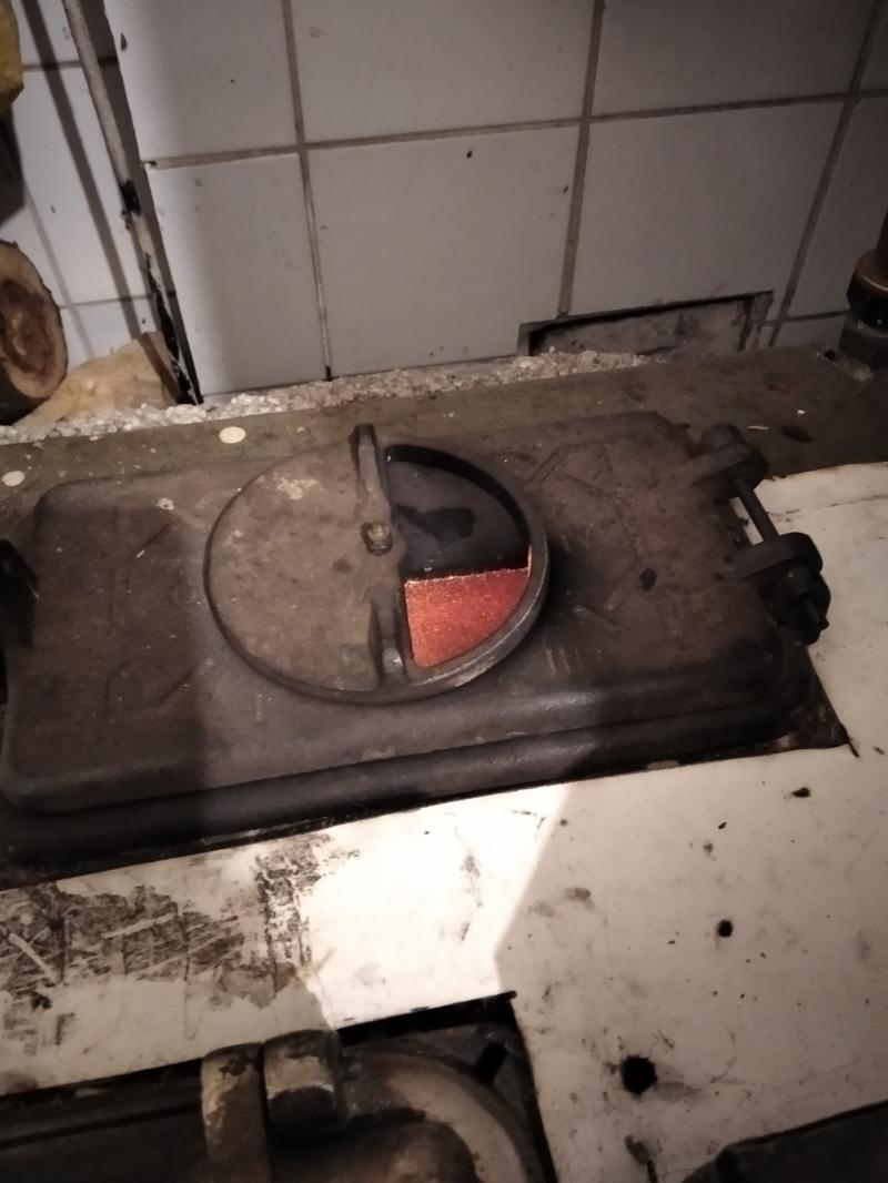

#501 Radocz
2024-12-14 07:25:24
Válasz Radocz #499. hozzászólásáraMár majdnem tudom, hogy kell meleget csiholni.
Ha a középső ajtón adok neki levegőt, akkor egy kevés füst keletkezik a kazán házba is.
Tavaly még nem volt, vagy nem vettem észre.
Javaslat? Sűrűbben kell takarítani?
Más?
smile cowboy

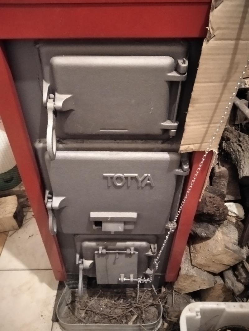

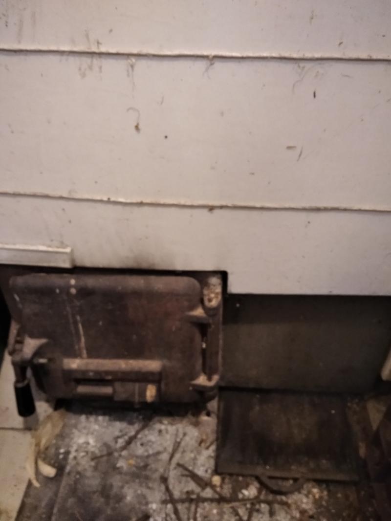

#499 Radocz
2024-02-08 06:56:29
Válasz _NB_ #498. hozzászólásáraÚgy is csináltam már.
Ma először sikerült úgy, hogy füst jön ki a felső ajtón.
Füst a felső ajtón

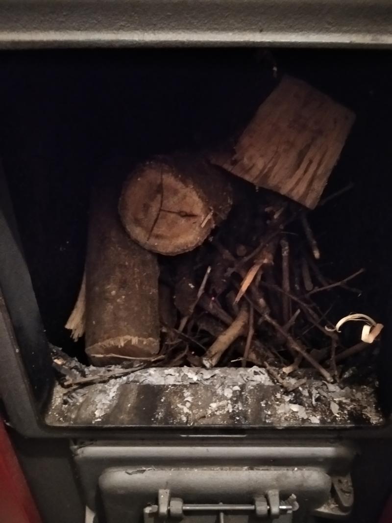

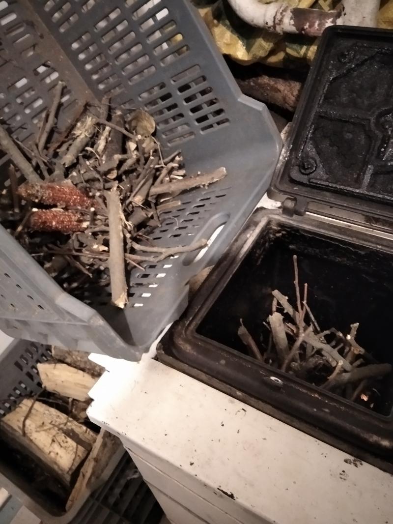

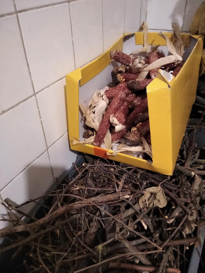

#496 Radocz
2024-02-05 06:00:28
A tél örömei.
Testmozgás
Ha nem tudok, aludni, .......
Tűz rakás
Egyik oldalon, csak nagy, másik oldalon, apritek, tetején, ami lassan ég, és mivel ez éppen nyárfa, így kevés meleget ad.
Mivel még az esti parázs ott volt, így nem használtam gyufát és papírt.
Legközelebb fogok, mert öt perc után egy füst csova jött ki a beáramló levegő helyén.
Itt. smile cowboy

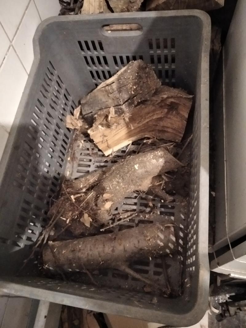

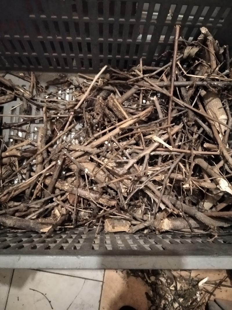

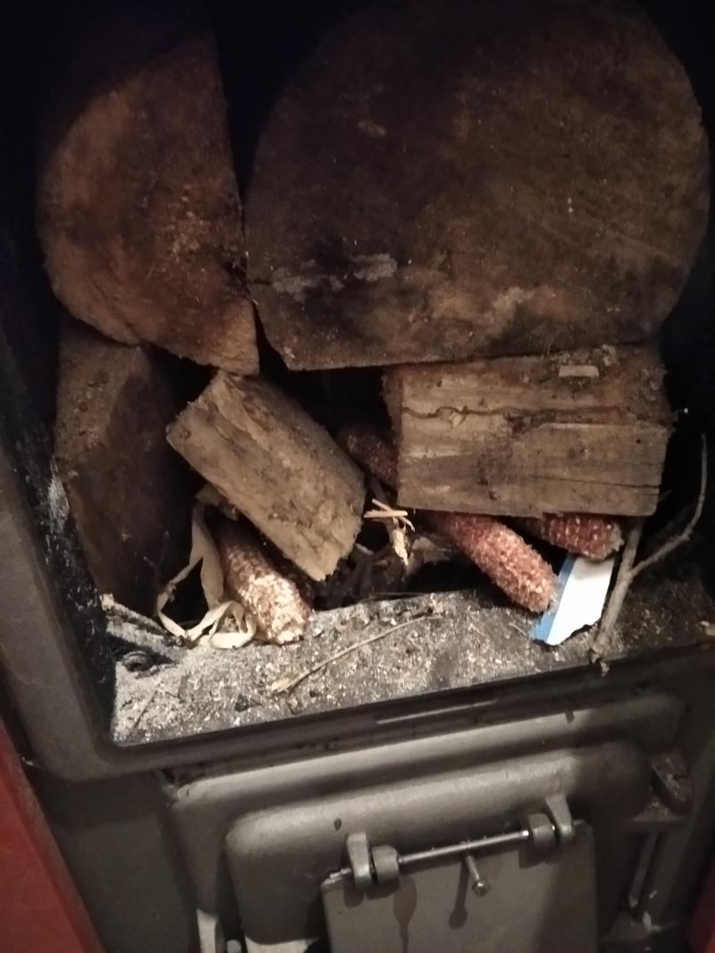

#494 Radocz
2024-01-07 07:58:11
Válasz Radocz #489. hozzászólásáraMost tanulom a tüzelést az új kazánommal. (Totya)
Parázs
Egy almás láda aprítek belefér.
Aprítek
Másodikra, már a tetejére teszek vastagabbat is.
És kevés levegőt adok neki.
Jobb ötlet a tüzelésre?
smile cowboy

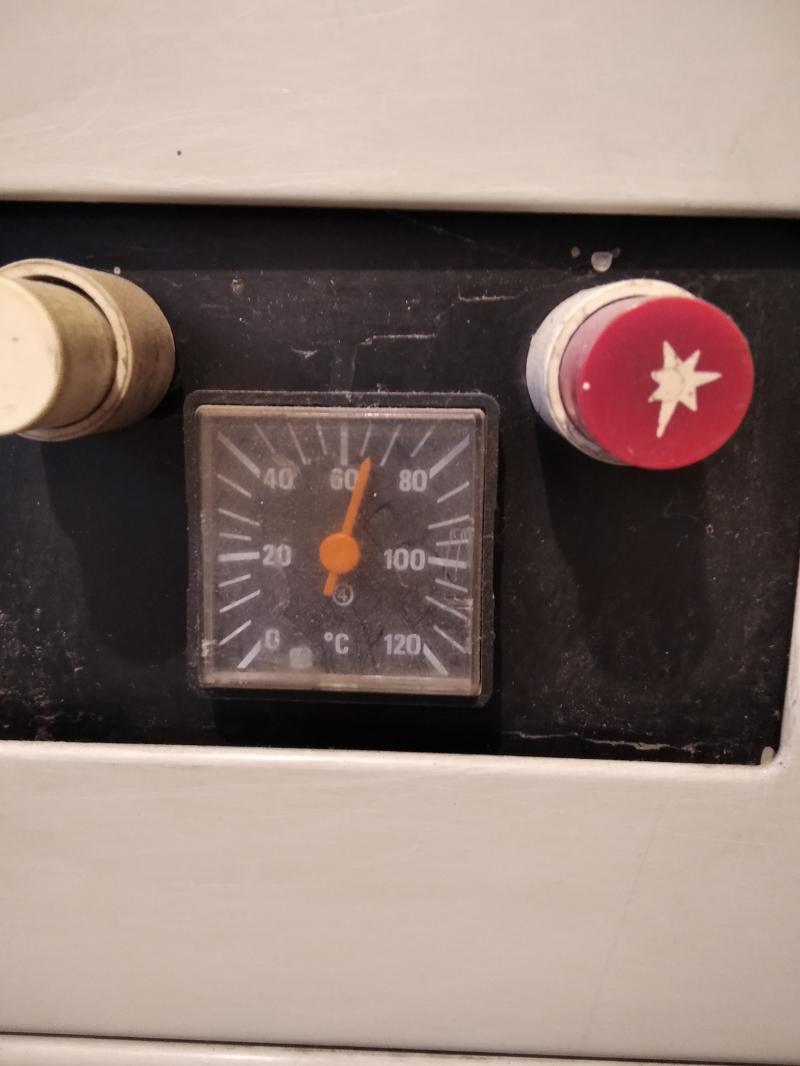

#490 Radocz
2023-02-13 07:30:32
5 perc alatt a visszatérő 65 C fok lett.
A szoba hőmérséklet 2 C fokkal emelkedett.
Elérte a tervezett hőfokot.
Vissza térő 65 C fok.
Kémeny huzat kikapcsolás.!!!
Fars levegő a kazánnak, hogy ne legyen huzata a kémenynek
Talán sikerült minden eddigi információm megosztani a topik ban!?
smile cowboy

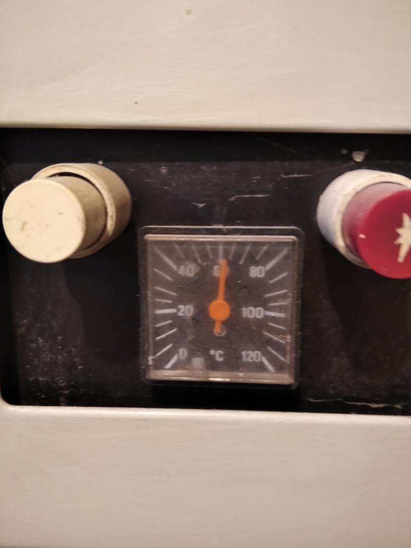

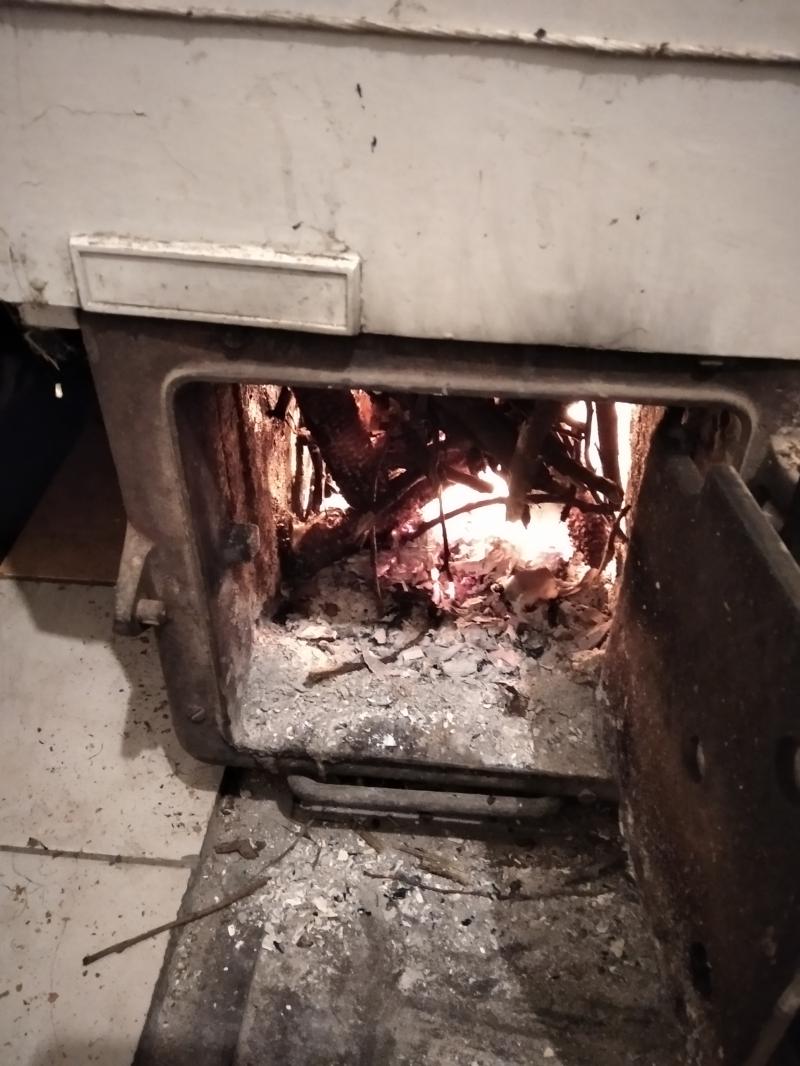

#489 Radocz
2023-02-13 07:18:00
Gyújtós elfogyott.
Megrakom fával
Elérte az előre menő a 80 C fokot.
A nappali 1 C-t emelkedett.
Mehetek talaj szelvény ásni.
Vissza térő 60 C fok.
Ennentol estig megy a gáz.
Ha van valaki, akkor még napközben tesz rá időnként.
smile cowboy

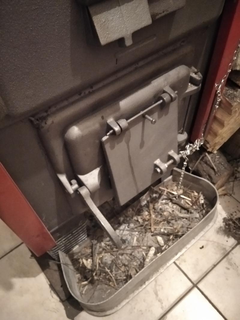

#488 Radocz
2023-02-13 07:07:17
Amikor hozzá nyúlok a tűzhöz, minden alkalommal összeomlik, és füstöl a kémeny. Tanulság, nem kell feleslegesen piszkálni.
Megrakom fával.
smile cowboy

#486 Radocz
2023-02-13 06:47:51
Válasz barazdabetyar. #485. hozzászólásáraNekem dízel motoros van.
Most kap egy kis javítasnak indult, de teljes felújítást.
Napi 15 q aprítek készitesere alkalmas. Itt rendeltem a Fórumon.
smile cowboy
