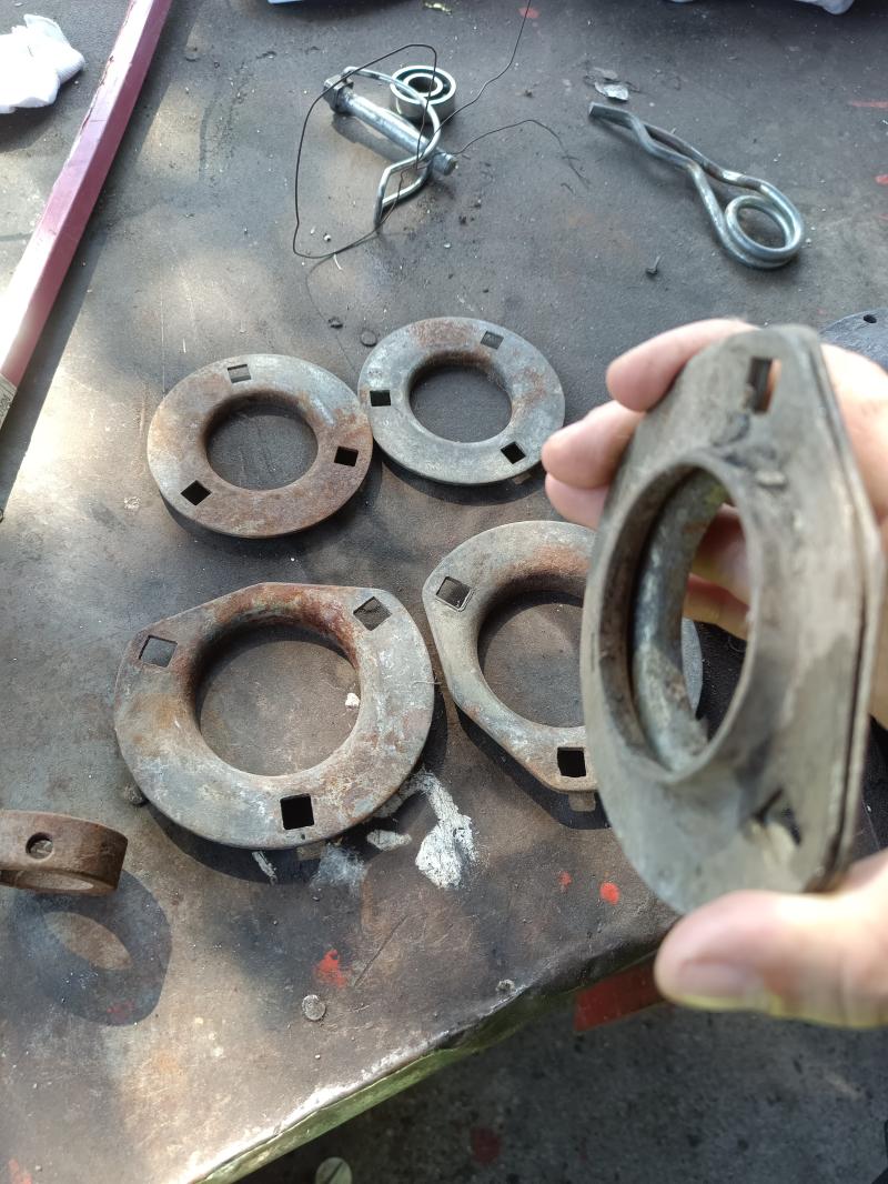

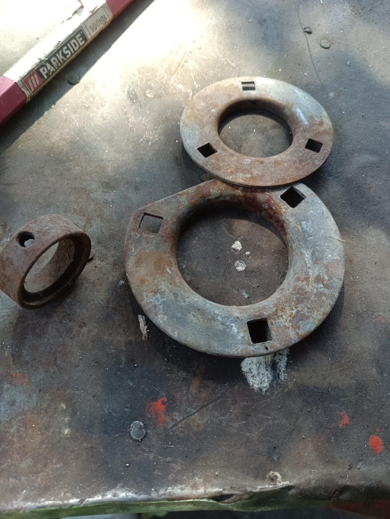

#312 Gumóka
2025-09-05 10:34:51
Válasz tastankzoli #307. hozzászólásáraY csapágy, le kell venni a tengely végéről a gyűrűt, hernyócsavar szorítja oda, meg a csapágyház 4 csavarját.
A csapágyház 2 lemezből áll össze, az fogja be a csapágyat.
A képen látod, bár nem ugyanolyan, de a lényege ugyanez.
Találomra túrtam gyorsan az alkatrészt.
Utána tudod lehúzni a csapágyat
#311 csabahegeszt
2025-09-05 10:21:17
Válasz tastankzoli #307. hozzászólásáraElméletileg egy hernyó csavar fogja oda azt a gyűrűt.
Imbusz fej.
#310 mtz1221
2025-09-05 10:11:39
Válasz tastankzoli #307. hozzászólásáraGyűrűs ? Azokat leszedted ? Egy tengelyre rámenő cső végébe hegesztek egy anyát, csövet meg 2 kis helyen a csapágyhoz.

#307 tastankzoli
2024-09-01 21:08:03
Ezeket a csapágyakat hogy lehet kiszedni a helyükről? Próbálom három fajta lehúzóval egyik sem jó hozzá! Tud valaki egyszerüb megoldást? Köszönöm a válaszokat!
