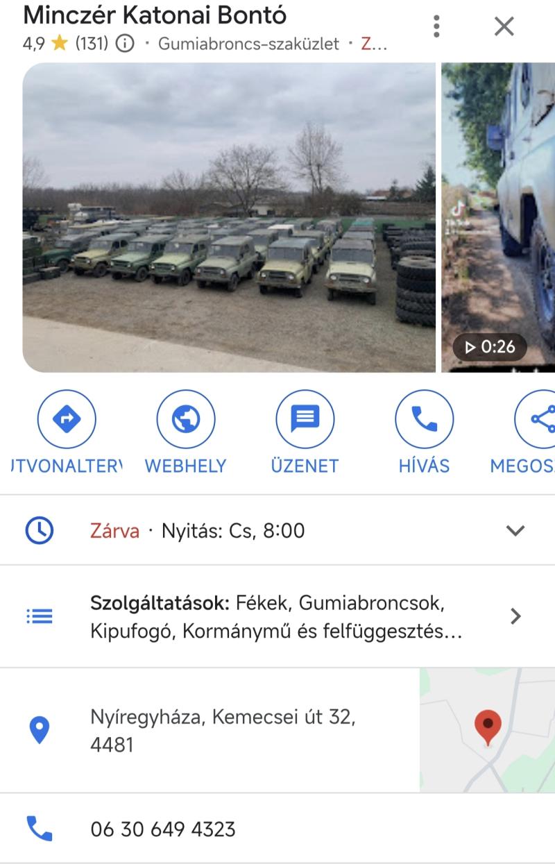

Válasz $HMP$ #4402. hozzászólásáraNézzed meg a Nyitrai Gumex oldalat. Vannak árak is, de van kérdésre is.
Megéri felhívni a tulajt.....
