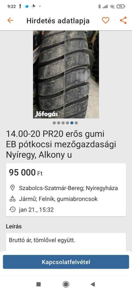

Valakinek nincs 1 db eb 7 felni?

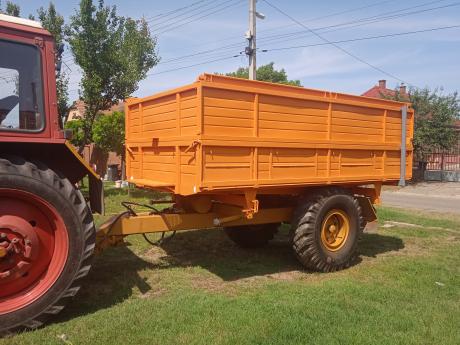

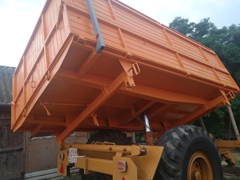

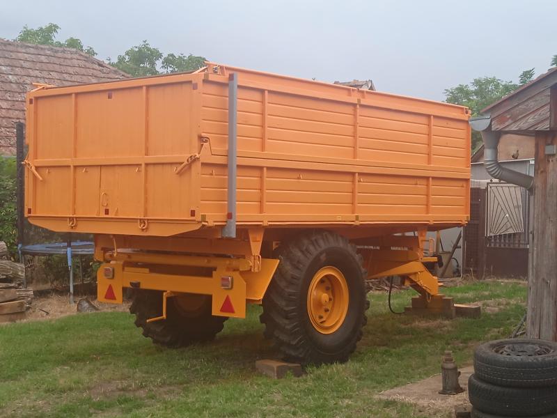

#906 gjoni

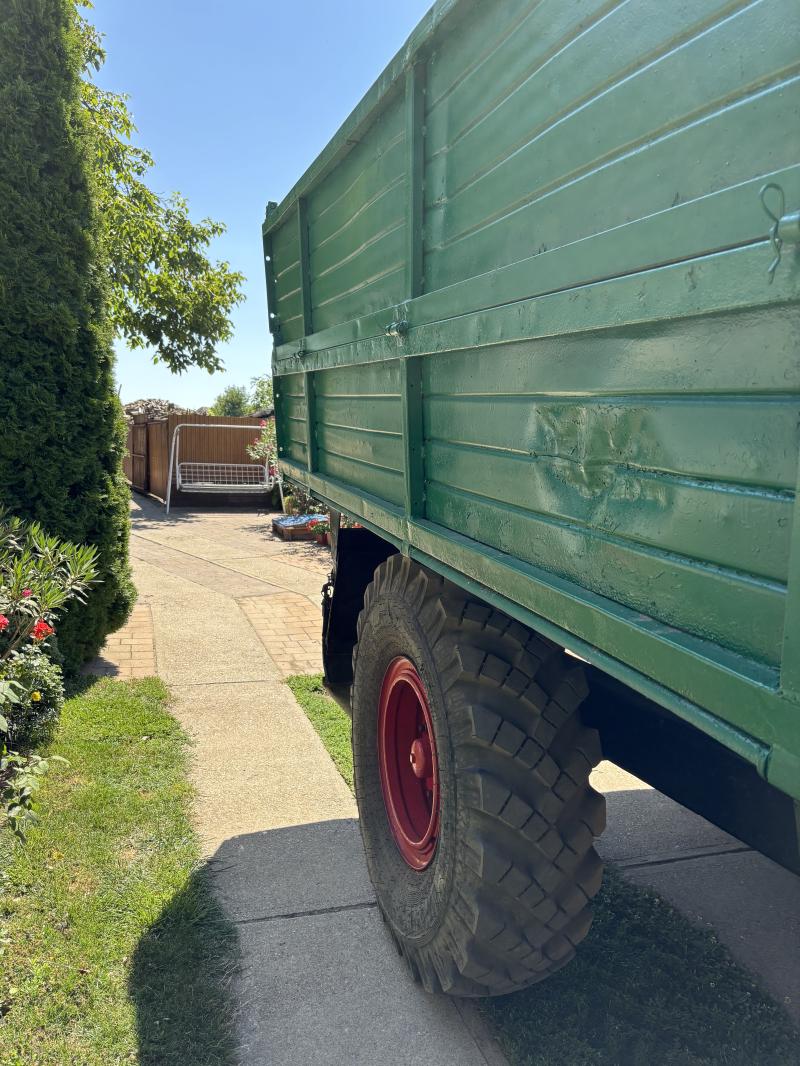

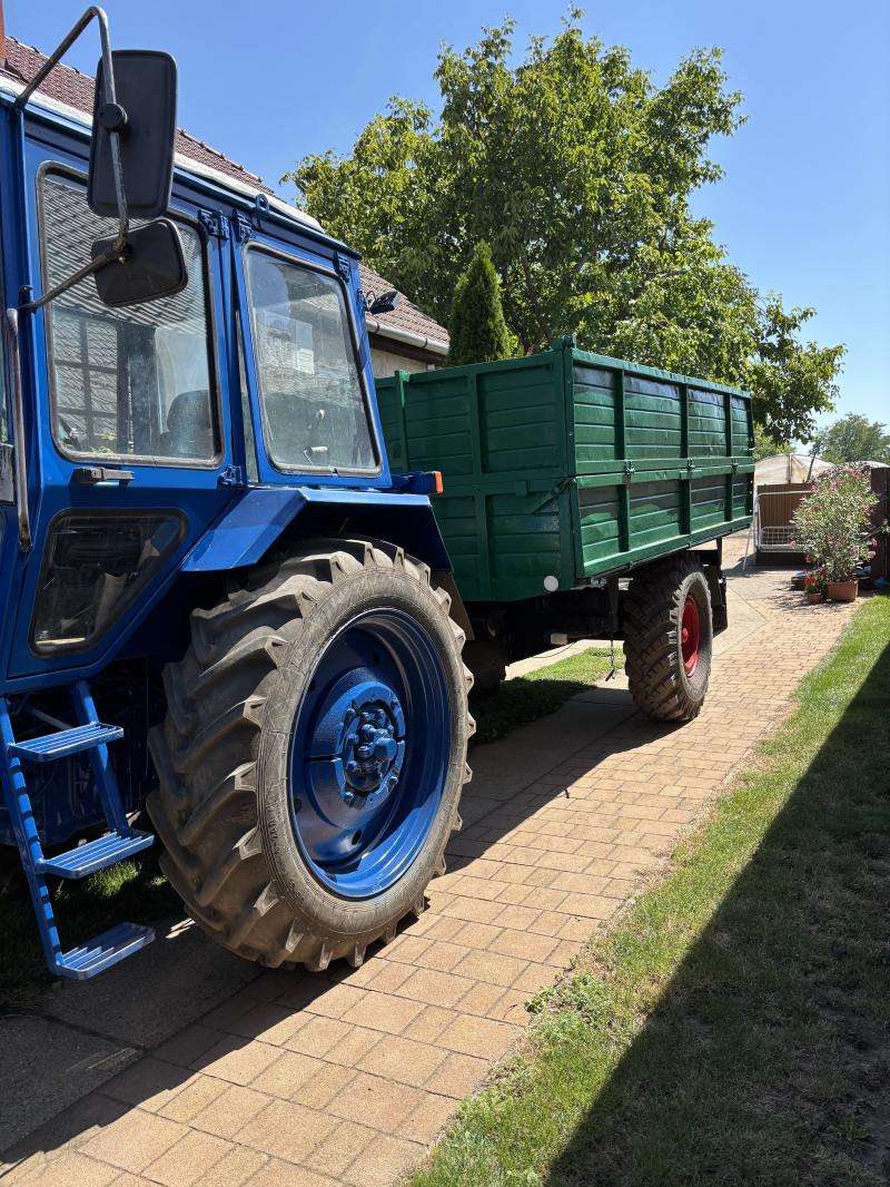

2025-08-11 08:54:03
Válasz Mtz 550E #901. hozzászólásáraMosta a plató 1 k ipari ,az alváz alkyton és 1k össze keverve.Drótkorongal .gunis csiszolóval ,kézi szalag csiszoló minden be volt vetve.Oldalfalakon például szikével jött lefelé gyári alapozásig .A csiszolás kézi munka volt teljesen kis gépek segítségével .óriási munka egy hónap kb.Festés az pár nap smile rolleyes

#901 Mtz 550E
2025-07-27 13:42:35
Válasz gjoni #893. hozzászólásáraHali!
Szép lett!
Milyen festéket használsz a pótkocsikhoz?
A régi festéket rozsdát hogyan vagy mennyire távolítjátok el róla festés előtt?

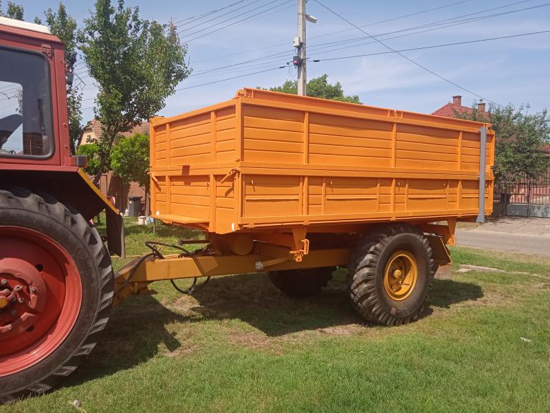

2025-07-21 10:35:07
Válasz Jakabjóska #891. hozzászólásáraHa hosszú vonórészes kell hogy egyezzen a vonószem,jelölj be facén Matolcsi Zoltán kótaj smile thumbupKüldök képeket akkor szívesen.smile biggrin
#891 Jakabjóska
2025-07-21 08:59:38
Válasz gjoni #890. hozzászólásáraÜdv kolléga.
Szép lett a pótkocsi. Majdnem gyári színe lett.
Lenne két kérdésem/kérésem hozzád: az EB8 vonószem jó egy 1980-ban gyártott EB7 kocsihoz?
Meg tudnál küldeni pár képet a nagy hátsó ajtó illeszkedéséről, hogy hogyan áll a platóhoz és az oldalhoz? Nekem jobb oldalon fent eláll pár centit, alul illeszkedik, bal oldalon végig kiáll az oldaltól. Az alja meg nem ér le a platóra.
#888 zoli6886
2025-06-15 11:00:10
Válasz gjoni #887. hozzászólásáraÜdv.
Miért az utolsó ???
Szép munka...
Belefárad az ember 1 idő után ???

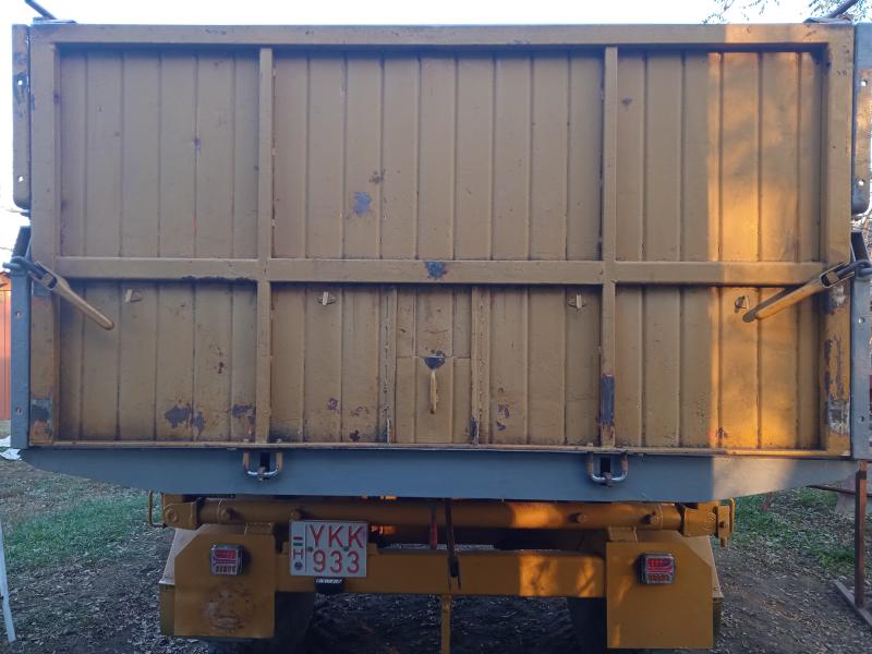

#887 gjoni
2025-06-15 08:18:49
Utolsó felújításunk
