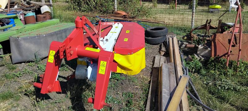

#782 Jakabjóska
2025-08-25 14:13:27
Válasz mtz1221 #779. hozzászólásáraÖrülök, hogy tetszik. Amennyire lehet próbáljuk rendben tartani őket.
Idén az egyik kasza lett felújítva, jövőre a másikat szeretném renbe tenni

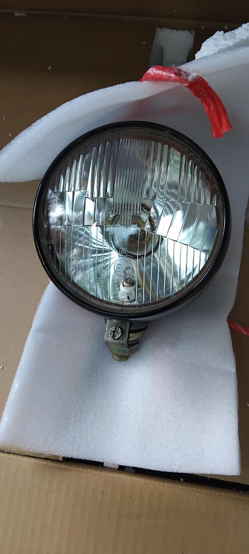

Válasz mtz1221 #775. hozzászólásáraEz így gyári. Volt fekete és ezüst színű felső hűtőrács.
Több mint két évbe telt, de a DDR fényszóró is meglett

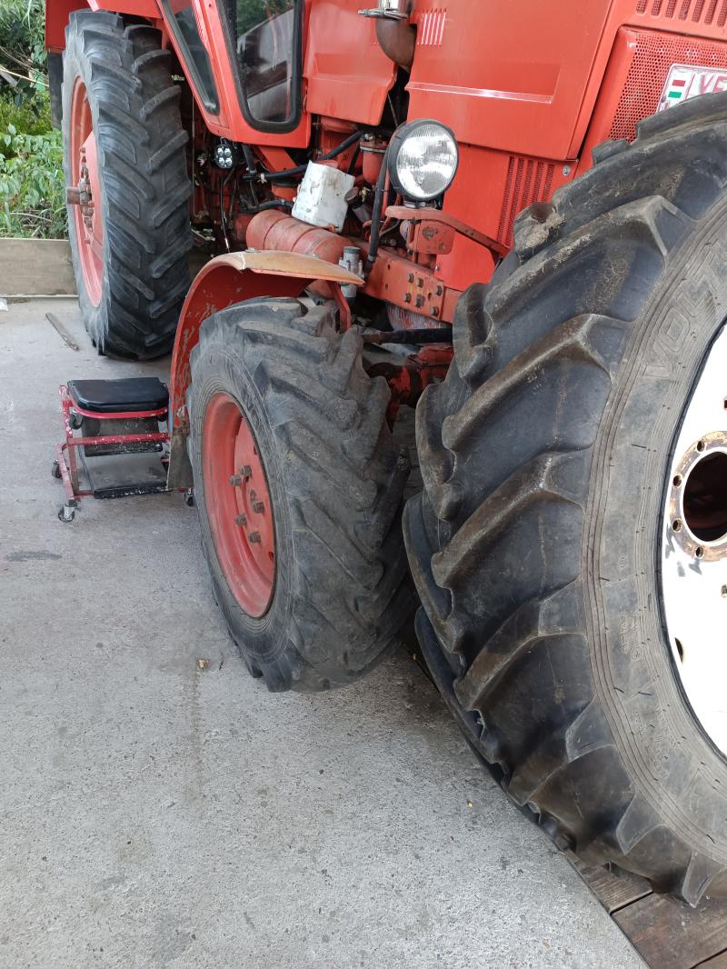

#775 mtz1221
2025-08-22 17:29:26
Válasz Gumóka #774. hozzászólásáraLehet a telifelnimen áll másképp. Qrva szépre megcsináltasmile loveye, de nekem a 2 színű hűtőrács, nem jön be.
#774 Gumóka
2025-08-22 17:22:15
Válasz mtz1221 #772. hozzászólásáraSzerintem ugyanaz a 11,2 voltyre, csak a kép csal
#772 mtz1221
2025-08-22 14:15:55
Válasz Jakabjóska #767. hozzászólására9.5ösök az első gumik ? Milyen márka, valahogy másképp áll rakta, a megszokott orosztól.

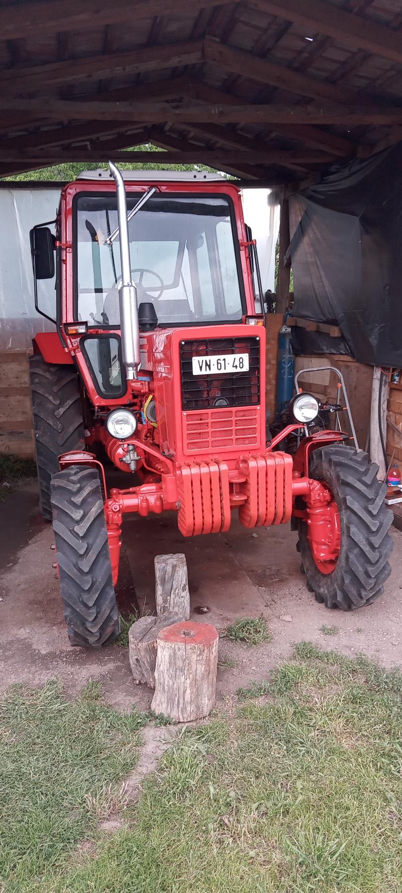

#770 Jakabjóska
2025-08-22 13:15:08
Válasz Rabó001 #768. hozzászólásáraKöszönöm, nekem is tetszik ????.
2023-as kép, akkor lett festve. Ezzel a rendszámmal lett forgalomba helyezve 86-ban.

#768 Rabó001
2025-08-22 07:39:37
Válasz Jakabjóska #767. hozzászólásáraJól néz ki! Ez mostani kép, csak ratetted a régi rendszamot?
#767 Jakabjóska
2025-08-22 04:17:47
Válasz Sanyee #764. hozzászólásáraAz 1993-94 előtti MTZ-k RAL 2002,
Azután meg RAL 3020
