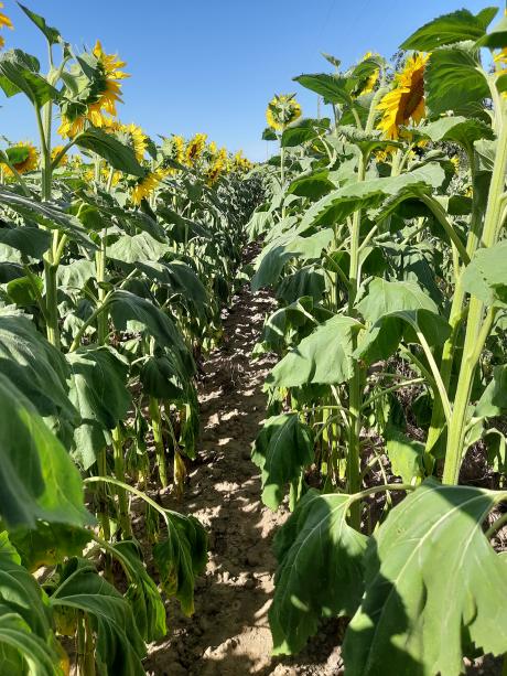

Válasz Gatti #10437. hozzászólásáraMásik topicban írtam, itt az időben vetetteknek már az alsó 2-3 levél sárgul. A héten kezdenek majd virágozni. Talán most a később vetettek szebbek egyelőre.

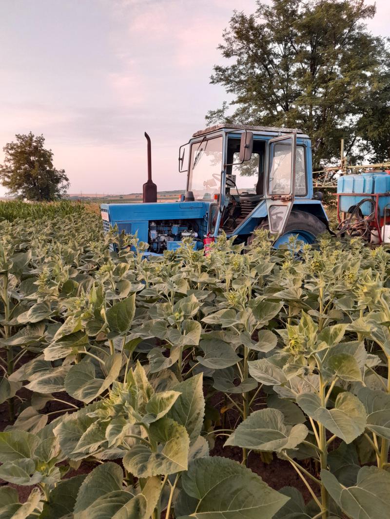

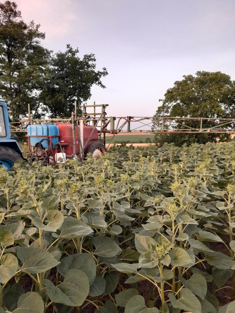

Válasz mtz1221 #10413. hozzászólásáraCsak annyi hogy szélesen ugye a napraforgó teteje felett megy a két pont én most összehúztam hátha jobb lenne meg lassan fogom tudni húzni mert elég nagy már!
Fordúlás szempontjából magammellé a jobb ilyen nagy állománynál? Nincs sorvezető gps semmi!
Válasz Mtz 550E #10412. hozzászólásáraÉn szélesen szeretem, akkor szebben megy a traktor után laza láncokkal is. Nekem a 2 első kerék széle kicsit szélesebb mint a hátsóé, 2-3 centivel . Így ha az első nem tapossa a sort, akkor a hátsó sem fogja.
Válasz mtz1221 #10387. hozzászólásáraMikor nagyobb az állomány mint ahogy beszéltük olyankor a sorközművelő két alsó húzópontja minél szűkebb az a jó vagy minél szélesebb? Mert állítható én most összehúztam a legkisebbre 62cm asziszem!
Meg a gépközepet megjelőlöd valahogy a motorháztetőn vagy eleve a nyomtávod olyan széles!

Válasz Igazi Földönfutó #10415. hozzászólásáraCsak arra gondoltam hogy gépközép és pont a sorközepén menjen esetleg jobban látni mert eléggé összevan már borúlva!
Válasz Mtz 550E #10412. hozzászólásáraDe minek megjelölni a gépközepet a motorháztetőn?Azzal mit fogsz követni?
