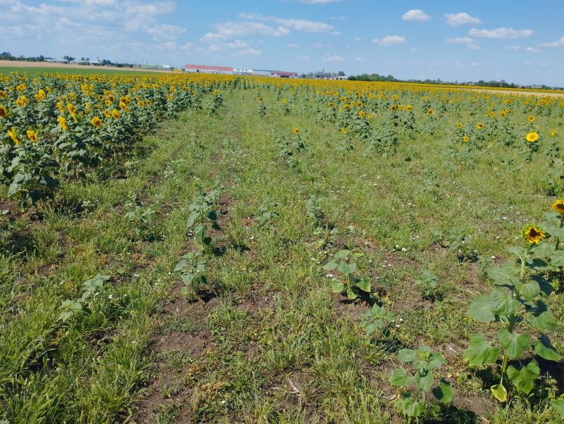

Válasz Mtz 550E #10390. hozzászólására Errefelé is kezdenek gyomosodni a napraforgók....már ami maradt belőlük.... ebben a szárazságban nem kelnek ki a gyomok sem!
Válasz t.romsics #10389. hozzászólásáraDe vegyszereztem csak nagyon vontatott volt a kelés és így nem tudtam tovább várni a gyomirtással és így valahol a sorjába jön felfelé a gyom az esők után a muhar!
Válasz Mtz 550E #10386. hozzászólásáraArról nem beszélve, hogy egy napra után vetett kalászost csak komolyabb műveléssel fogsz tudni elvetni. Pedig elég lenne egy sor tárcsa, hogy ne törjön rajta szét a vetőgép…
Ez a spórolás, hogy nem vegyszerezed, majd ott köszön vissza.
Válasz Mtz 550E #10386. hozzászólásáraRendes töltőkapával ,ha olyan a földje akár mint a krumplit fel tudod tölteni,betakar -lefojt mindent,viszont ha a kombájnos szemmel tudna ölni,akkor véged.

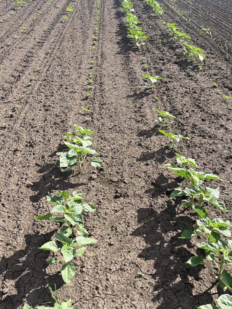

Válasz rtamas1976 #10346. hozzászólásáraNem számoltam el magam a dózissal olyan helyen is van volt bene ilyen ahol biztos hogy nem kapott esetleg duplán!
45g expressz 3dcl Trend 90 5kg karbamid/ha és 300literrel szórtam! Már lassan kiheveri!

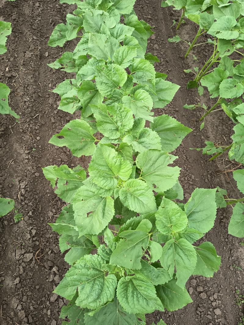

Abból gond lehet ha nem kapna gombaölőt, ez a jégvert napraforgó??
Ma kapta a kultivátort, mellé 50 liter nitrosol....de néhol már emelgetni kellett hogy ne törje -hajlítsa el...

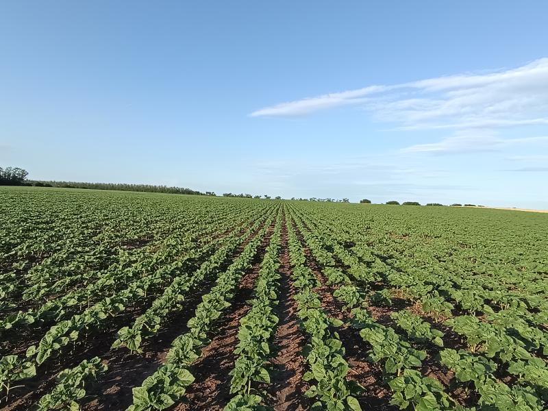

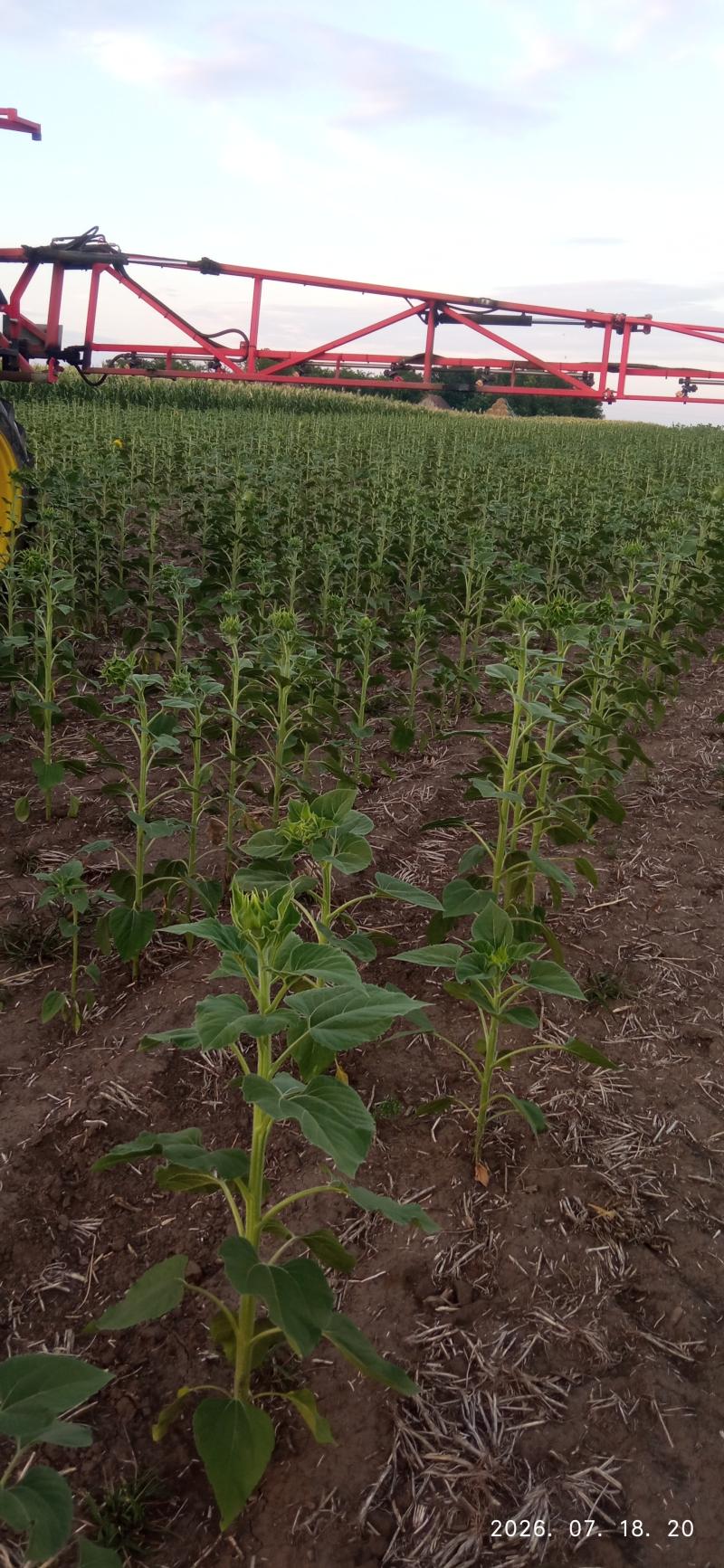

Sziasztok! Napraforgot lombtragyaznam. Levelminta alapjan Mg es N hiany van. Mg bor stb alap. Nitrogen forrasnak eddig karbamidot hasznaltunk feloldva, de most nitrosol van 26os. Kerdes valaki probalta mar mennyire bantja a levelet a nitrosol? Persze nem nappal nagy ho es uv mellett es kis dozisban! Ez alap. Csak megis vane valakinek tapasztalat, elbirja-e a napra? Koszi!

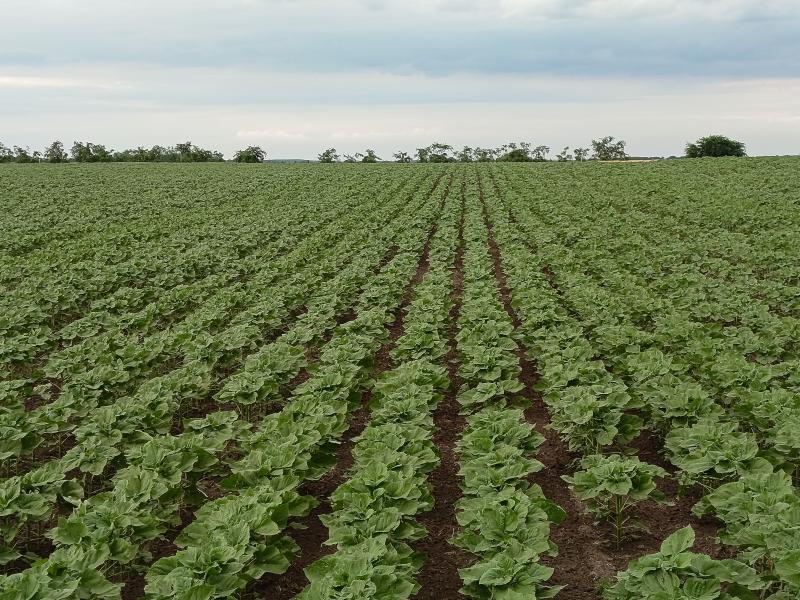

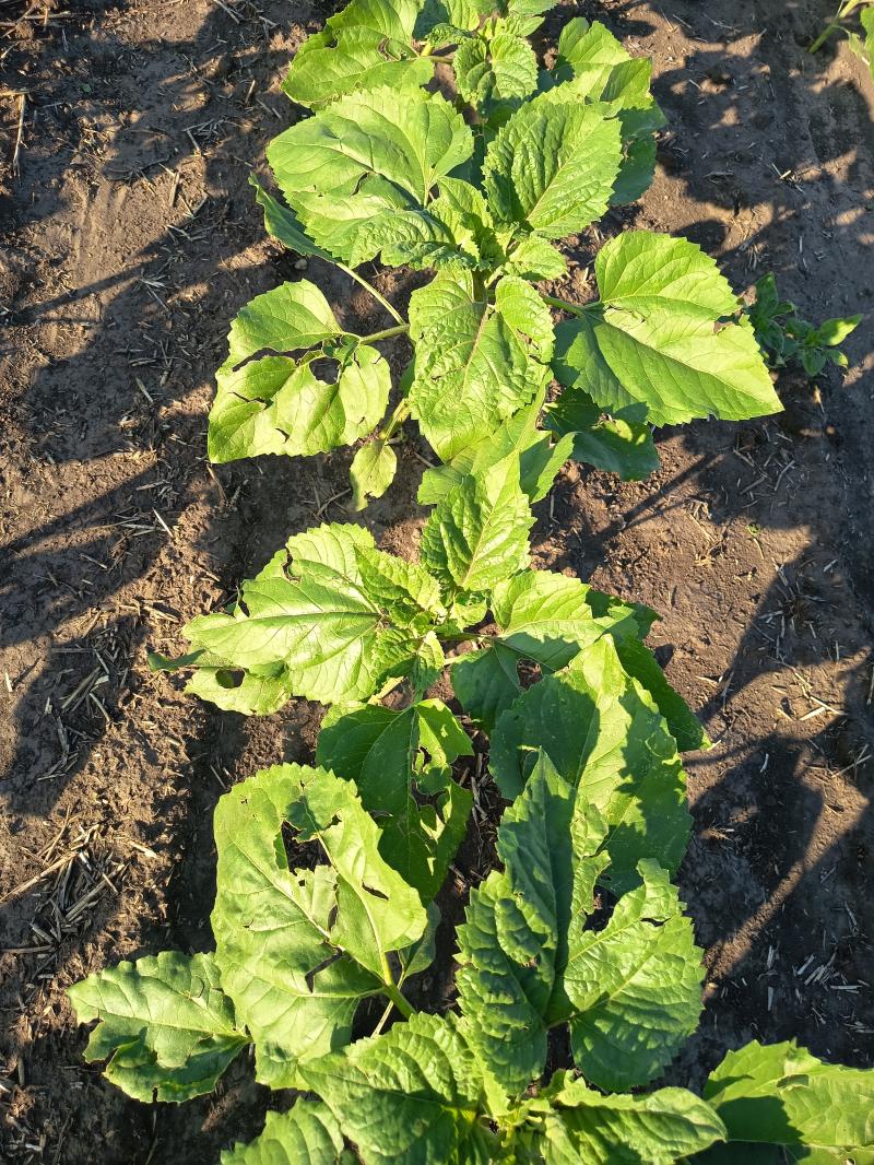

Válasz cyclo-400 #10355. hozzászólásáraTöbbi napra vetés még kisebbek ettől jóval! Még nem is gyomírtózták!
Szerencsére nekem se mind ilyen mint a képen látszik!
Szeretnék neki adni valami baktériumos lombtrágyát fújni 1szikű ellen meg sorközművelni is másodsorral! Ezeket hogy lehetne vagy milyen sorrendbe és mennyi időt kell várni a kezelések között!

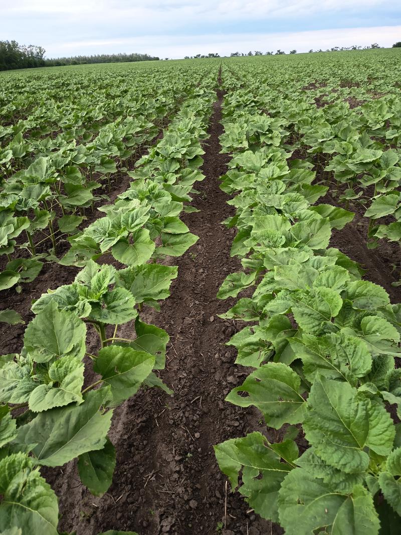

Válasz mtz1221 #10393. hozzászólásáraLombtrágyázni mikor szoktad sorközművelés után vagy mikor még bele tudsz menni?
Nekem van egy tábla ami most olyan 60-70cm magas hétvége felé megkell sorközművelni mert utána nem fogok tudni belemenni!

Mi permeteztünk már 1 L Wuxal Boron Plus + 10 kg Epso Top + 10 kg gyors oldódású karbamid + 300 L víz kombinációval. Nem bántotta.
Válasz rtamas1976 #10363. hozzászólására6-8 leveles. Lombtrágyáznám csak max 10-15 liter nitrosolt olvastam valahol, csak érdekelne hogy valakinek van-e gyakorlati tapasztalata ezzel kapcsolatban
karbamid is megy alap
Válasz R Sándor #10362. hozzászólására200l/ha epsotop is ment és most is menne. 10-20 kg karbamid per ha ha jól emlékszem
Válasz Praetor #10361. hozzászólásáraEz nem nagyadagú nitrogén pótlás lenne csak lombtrágya. Karbamidból is pár kg vagy max 10 kg N hatóanyag ment levélre
Válasz gloriouss #10360. hozzászólásáraNemtudom mekkora a napraforgód.
Ha szép nagy és a sorközmüvelőd gerendája üti a tetejét akkor szórd meg szemessel.
Vagy ha van kijuttatód akár folyékonnyal is.
De csak keveset! Max 25-30kg hatóanyag /ha
Lombonkeresztül veszélyes a nitrogén napraforgóban.
5-7kg karbamid még talán.
Azospid N+MG+S
Magyarul, karbamid keserűsóval.
Válasz gloriouss #10360. hozzászólásáraA karbanid bol mennyit tettél egy hektárra, mennyi vízzel?
Válasz gloriouss #10360. hozzászólásáraSzerintem nem kifejezetten szerencsés lombon keresztül a direkt N pótlás. Hatásfokozóként beletenni a permetezőszerbe még okés, de a többi komponenssel és a nedvesítőszerrel már észnél kell lenni. Égettem meg már rendesen a levélszéleket nitrogénes tankkeverékkel. Igaz, szépen kirúgta magát, de azért jobb vigyázni.
Ha sor mellé nem tudod valahogy csorgatni, akkor lehet, hogy inkább BlueN-t adnék neki.
