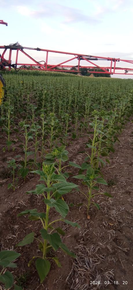

Kezdődik. A legnagyobb gond, hogy csórikáim esőt sem láttak (1-2 mm esővel nem foglalkozom, az olyan, mintha nem történt volna semmi) kettő hónapja. A hernyók meg éhesek, cserébe nagyon meleg van…

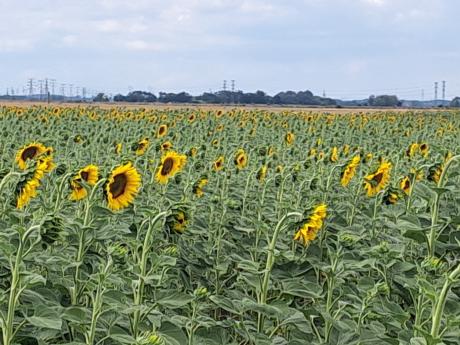

Válasz Gatti #10454. hozzászólásáraAz enyém most ilyen.A hőség után kapott 22mm utána 6-ot tegnap meg 2mm.Vadkár nulla a villanypásztor eddig tökéletes.
Válasz ZZ.ZZ #10456. hozzászólásáraMost még csalóka, majd ha elvirágzott akkor kezd el nőni a fej.
De ha nem lesz eső akkor lehetnek majd olyan magházak amibe nem lesz mag, vagy nagyon apró és könnyű lesz.

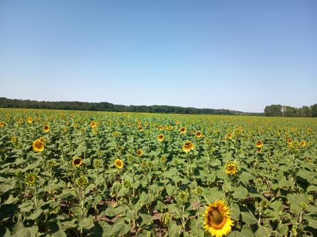

51 ezer vetett tőszàm, Sy SULIANO
2 méter magasan vannak a fejek, melyek kb 10-12 cm átmérőjűek...a kép nem adja vissza, de tényleg nagyon kis apró fejek vannak..
Természetes csapadék nélkül 1,5 hónapja, kb 1-1,5 méter magasan már felsülve..
Környéken sokkal nagyobb fejű napraforgók vannak, de látványosan kisebb vetett tőszàmmal.
Szóval...
Az lenne a kérdésem, hogy ezt a sok kis apró fejben lévő szemeket kit tudja nevelni , vagy sokkal jobban nevelődnek ki a szemek az olyan fajta napraforgókban, melyekben nagyobb átmérőjűek fejek??

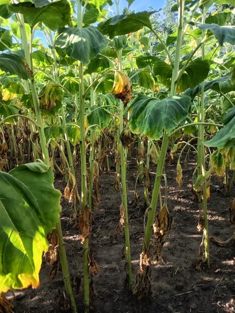

Válasz Gatti #10451. hozzászólásáraAz enyém csak 3.5 heki de amilyen szépen indult úgy vissza vette magát. Van benne rengeteg új kelés, lehet most kapott még csak vízet.

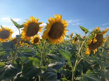

Válasz Gatti #10447. hozzászólására"Mai határszemle – és érdekes kép fogadott minket. ????
Idáig a Syngenta Subeo és a Pioneer P64 HE188 fej-fej mellett haladt. De ez a 40 fok feletti hőség kihozta a különbségeket.
Vizuálisan jelenleg a Syngenta Subeo jobban bírja a körülményeket – de ne legyünk naivak, mindkét fajta nagyon szenved már. ????
Fontos: vetés, tápanyag, minden teljesen azonos – ugyanazon a napon, ugyanolyan körülmények között. Kizárólag a fajta a különbség.
A végső győztest majd a kombájn dönti el. ????
De egyelőre a Syngenta áll jobban."

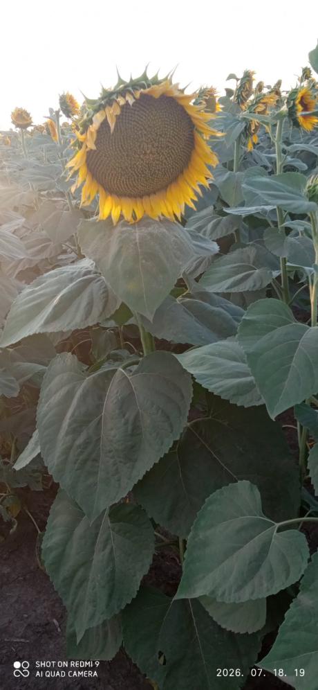

2-2,1 méter magasan vannak a fejek, most nyílik -viràgzik... természetesen már 1-1,5 magasan felsülve
Lesz ebből valami?
A magas szára, levelek miatt elfogyott a víz
Szóval miért nemesítenek ilyen magas szárú növényt, mi értelme?? Csak vizet, tápanyagot, energiát pazarol és a lényegre, azaz aszemeket kinevelni már elfogy minden

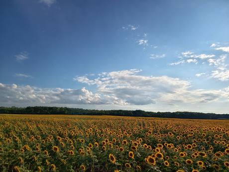

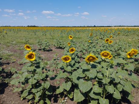

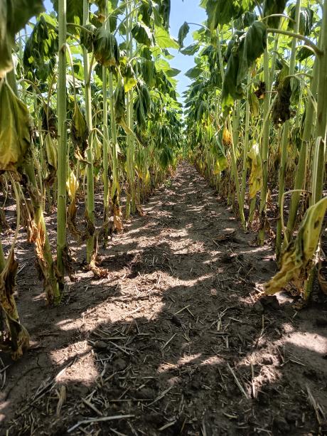

Szóval...

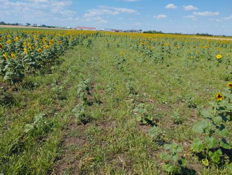

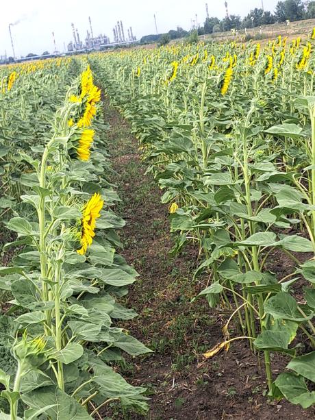

Válasz csabahegeszt #10449. hozzászólásáraItt jó a tőállomány, nálam nagy foltokba kiette a vad. A 4 hektárból már 1 hektár biztosan hiányzik.
Hiába nagy a napra még mindig eszik az őzek, ráadásul a gyom is feljött ahol kiették.
