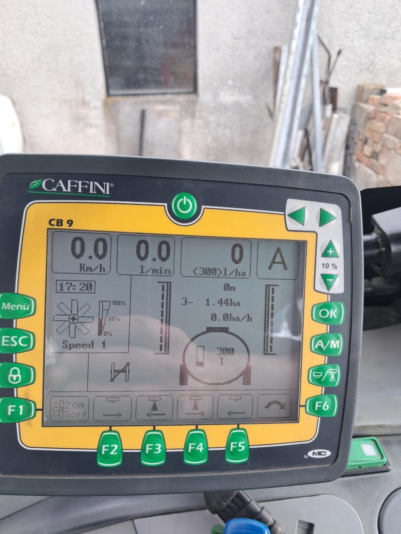

Használ valaki Caffini Synthesys 1500 L axiál permetezőt számítógép vezérléssel? Idén vettem újan, és szakmai tapasztalatok érdekelnek.
