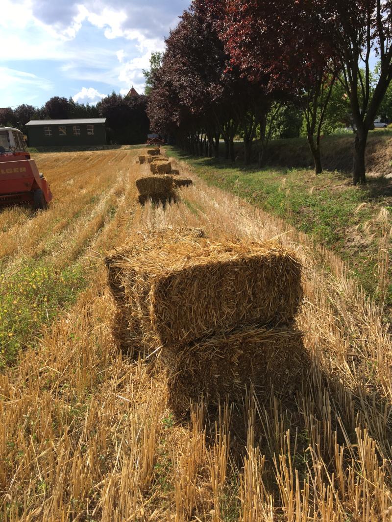

Válasz Gumóka #3812. hozzászólásáraNézd a képet. Ez szegedivel köt szépen hiba nélkül, ahhoz hasonló kéne vastagságra tapíntásra. Kör bálázónak mindegy milyen.
