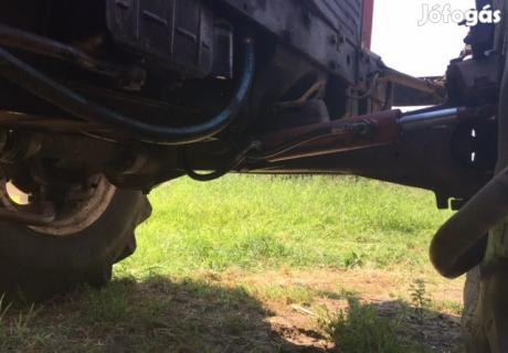

Válasz Buti Lajos #6605. hozzászólásáraMég közelebb vagy...380km... Érdeklődd már meg, mennyi lenne MPL csomagban a 2sárvédő komplett. Beszélek haverral , egy IH 1460-hoz ha jó, lehet megveszi a pluszot...
#6605 csoppika
2016-10-22 08:14:51
Válasz Buti Lajos #6605. hozzászólásáraCsak azt láttam, ahol a hajtott híd komplett 250e. Az elég messze van... 245km nem lenne akkora baj...de felőlünk 9órás turné oda-vissza...smile wacko
#6604 Buti Lajos
2016-10-22 08:10:16
Válasz csoppika #6602. hozzászólására Üdv hirdetések között van sárvédőstől.

2016-10-21 22:29:30
Srácok.
Nem hentereg vkinél egy 12145/12245-re való felesleges balos első sárvédő alsó tartóvas?
Ami itt is látható alul...
