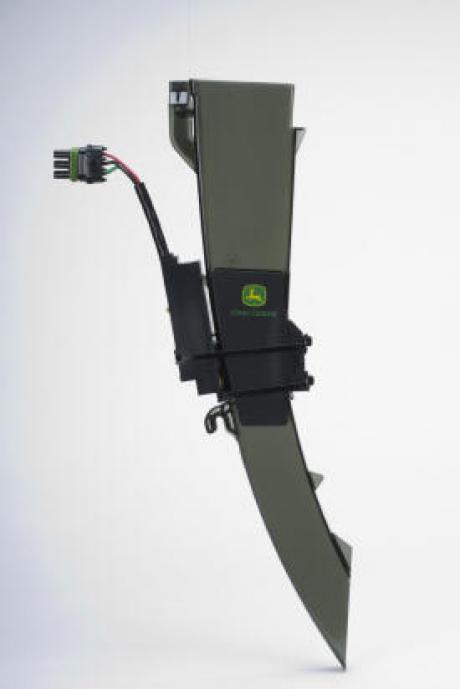

a jd újított átlátszó maglevezető csövel.mivel az edigi kivan fúrva a szenzor miatt és van hogy a mag gellert kap ahogy bele akad a szenzorba.Eddig maszekon úgy oldották meg hogy tettek a csőbe egy kis rámpát hogy a mag átugorja a szenzort videó.:http://www.youtube.com/watch?v=ERJR6WrmW6c

Az átlátszó cső kevesebb a csokros vetés?

És tényleg jobb mint amivel kijön a gép?

nekem ez van rajta és 2006-os a vetőgépem

az lehet akkor csak nekem új de azt írja hogy a 2007-től
gyártott gépekre lehet fel szerelni

ez régi találmány, talán 2005-ben vezették be
