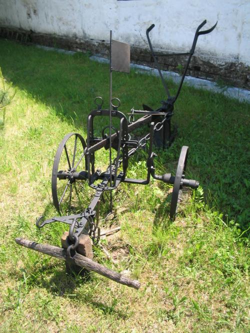

#751 Pici
2011-12-29 21:56:09
Válasz #747. hozzászólásra
ha az oldalsó lakatokat nem huzom meg akkor az első ekefej 50cm fog fogni a többi meg 35 öt nem???
én már láttam magamon kívül is mást szántani de még oylat hogy lötyögött összevissza az eke a trakin meg csapkolódott iylet még nem... ez új de kipróbálom miket lehet tanulni egy forumon!!smile lolsmile lol

#747 VDénes
2011-12-29 21:48:55
Válasz #742. hozzászólásra
Azért a szintet csak kell tartani, vagy menni kell kínába? smile lol

#736 JOSEY
2011-12-29 21:39:25
Válasz #734. hozzászólásra
a lényeg, hogy nem tartja meg szintben az eke elejét kerék nélkül és addig megy a földbe, mig a traktor megnem áll, tehát uszóban ez nem müxik, ha jól gondolom

#724 Szeni
2011-12-29 21:17:53
Ez a hozzászólás nem ad jó reklámot annak,aki ekét tervez,és gyártat.A helyedben gyorsan töröltetném.smile sweatdropsmile sweatdropsmile sweatdrop
