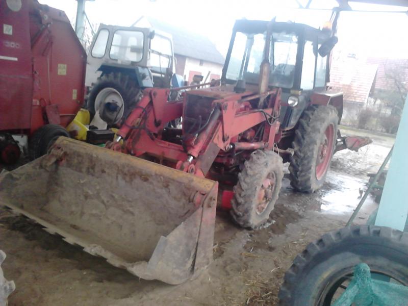

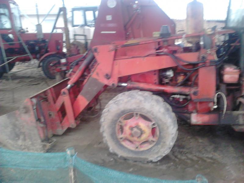

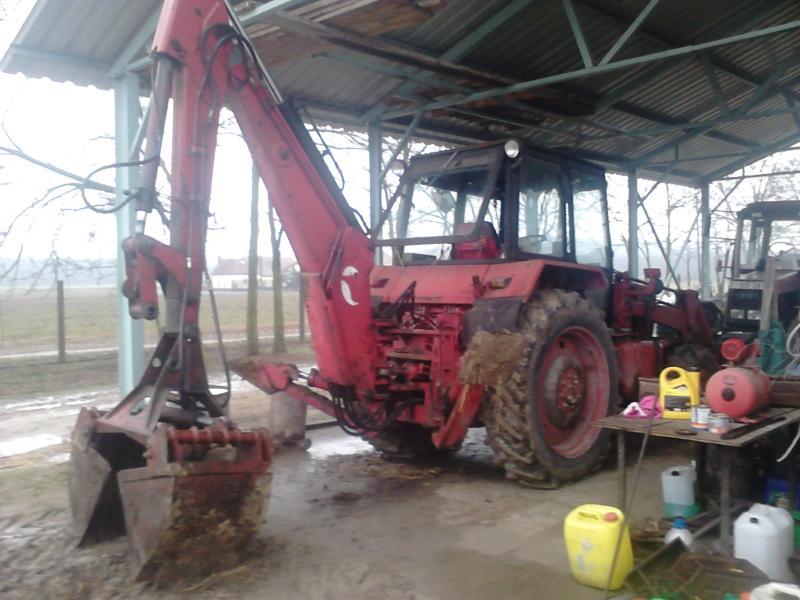

Válasz T.f. #755. hozzászólásáraBocs,nem néztem meg a képeidet elég alaposan ,a felépítményünk azonos,de az enyém MTZ alapú,míg a tied tényleg JUMZ.
Válasz Tanonc #754. hozzászólásáraSzia.Nálam van egy (jelenleg javítás alatt).
Típusa nem JUMZ hanem MTZ 80 BOREX.
Sziasztok! Testvérgépet keresek tapasztalat csere céljából! Akinek van ilyen gépe az kérem jelezze! (az eleje nem hajott, csak most ilyen gumi van rajta.)
