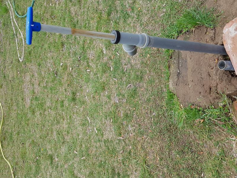

Meg kellene próbálni megkompresszorozni a kutat először. Ha úgy jön megfelelő vízmennyiség akkor a kút ok és máshol a baj. Ha úgyse adja a vizet, akkor át kell mosatni
Válasz bodom26 #7776. hozzászólásáraMég annyit próbálj meg, hogy ne 90fokba vidd rá a szívót. Nekem mikor úgy volt, mindig levegős volt. Mióta visszaszereltem úgy ahogy a képen van, azóta jó.
Válasz csoppika #7778. hozzászólásáraAz USA-ban emiatt egész tájegységek néptelenedtek el.
Elkezdtek a félsivatagos részen termelni, öntöztek mindent és a végén elfogyott a víz.
Válasz medikus #7781. hozzászólásáraHa igazam van,megoldás csak egy új kút,a létező összes réteg beszűrőzésével!!Akkor lesz víz!Hol van,ez a kút? Homokon vagy?Merre?
Válasz bodom26 #7780. hozzászólásáraValahogy meg kellene mérni a nyugvó szintet.Ha leereszted a kutat,és a szelepet meg tudod emelni,akkor van esély,hogy valamit bele engedve meg mérd a nyugvó szintet! De félő hogy nem ott van a baj!Szerintem nem túl jó rétegben van a szűrő,és eldugult!ez miatt lecsökkent a hozam!Próba esetleg egy kompresszorozás!

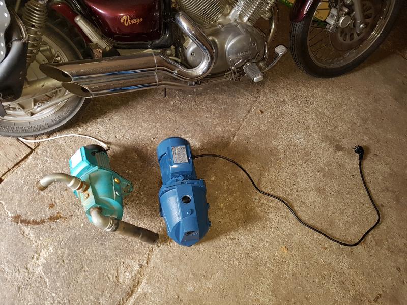

Válasz medikus #7775. hozzászólásáraNa elkapta az új szivattyú, de még azt a vízhozamot sem hozza mint a kisebb teljesítményű tavaly. A slag vegetől szamítva éppen csak 15 20 cm lő ki. A kisebbet is ráraktam az viszont csak éppen csordogált. Mintha alig bírnák felszívni a vizet valami miatt.
És igen tényleg nehézkes pumpálni a kezi
pumpát. Azt egyszer már kerdezted az mi miatt lehet?
Válasz bodom26 #7773. hozzászólásáraMivel a szivattyú lentebb van, mint a kézi pumpa kifolyó,így a kézi pumpával húzod rá a vizet a szivattyúra!Azzal légtelenítsd mint írtam!Ha úgy sem megy,akkor menetközben rángasd a kézipumpát,húzd a vizet a szivattyúra! El kell hogy kapja! A nyomó cső végét meg kösd fel valahova!
Válasz bodom26 #7773. hozzászólásáraJól mondja Medikus. Rakj össze mindent, a kézi részét húzd meg vagy tízszer, miután megindult a víz. Indítsd be a szivattyút és húzgáld a kézit közben.

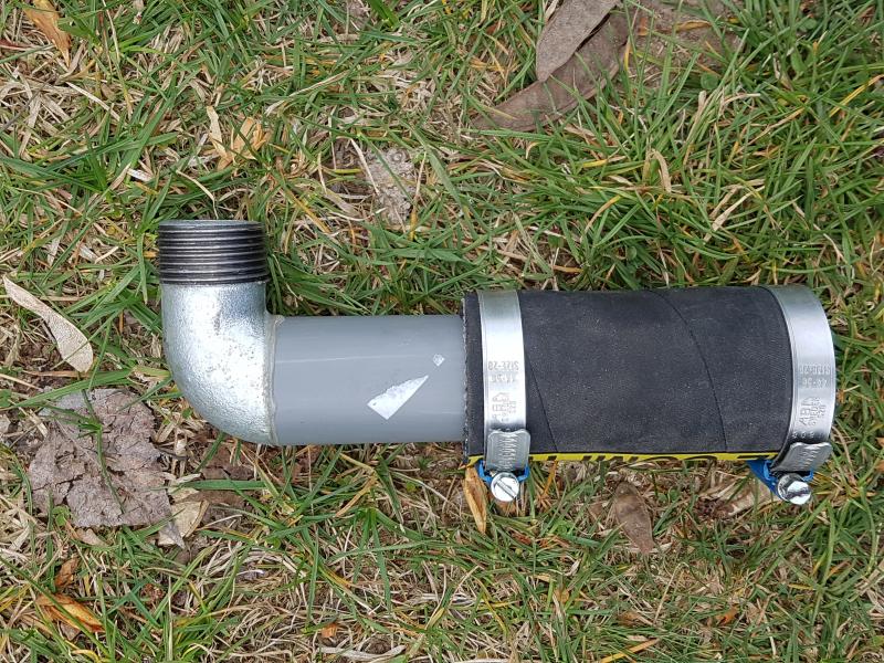

Válasz bodom26 #7762. hozzászólásáraOké! A könyök megy a motorba!Menettel!Tömítés teflon,de én a kócra esküszöm! Utána a szívó ágat összebilincseled!A szivattyú a motor felé kissé emelkedjen,hogy a szívó ágban ne maradhasson levegő!Légtelenítés!Csavar ki,és a kézipumpával addig húzd a szívattyúra a vizet,amíg légmentesen nem folyik!Légtelenítő be,és indulunk! Utána mi történik?

Válasz bodom26 #7784. hozzászólásáraLehet kompresszorozni,akár fenékre tolt slaggal!!!Próbát megérne!
Válasz medikus #7781. hozzászólásáraFasza... Majd intézkedem
Válasz csoppika #7778. hozzászólásáraAz lehetséges
Válasz medikus #7777. hozzászólásáraIgen van
Válasz bodom26 #7776. hozzászólásáraLehet az aszály miatt lejjebb ment a talajvized...
Válasz bodom26 #7776. hozzászólásáravékonyan van víz folyamatosan? Nem ejt el?
Válasz medikus #7771. hozzászólásáraÍgy van, ezt akartam mondani.

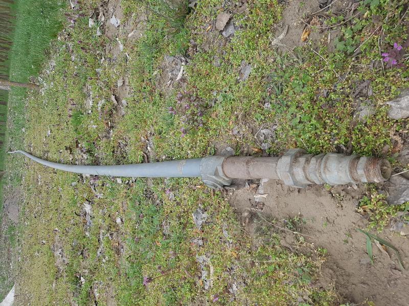

Válasz hasutas1 #7764. hozzászólásáraTe erre gondolsz? Ez nem szegedi kút
Válasz hasutas1 #7768. hozzászólásáraMikor leveszi a szivattyút,a csőben fent van a víz!!!Akkor nem lenne ha szelep baj lenne!
Válasz bodom26 #7767. hozzászólásáraA kézipumpát húzzad egyfolytában mikor megy a szivattyú!
Válasz hasutas1 #7764. hozzászólásáraEz szegedi kút. Itt olyan nincs. Mert tavaly meg azelőtt sem volt és működött..
Válasz medikus #7766. hozzászólásáraNekem mindegy, de a lábszelep a kuka, mivel csak a szivatyúban lévő vizet spricceli ki.
Válasz medikus #7765. hozzászólásáraFolyik kicsit aztán abbamarad
Válasz hasutas1 #7764. hozzászólásáraneki két szelepe van!!!!!!Egyik a szivattyúra,másik a kézi pumpára!Mindkettő földben!!!
Válasz bodom26 #7763. hozzászólásáraMilyen elágazásnál?
A lábszelepre után csatlakoztatjuk a szivatyút.

Válasz medikus #7751. hozzászólására
Ehhez sztem nem kell szigetelő szalag
A fekete gumi
Válasz bodom26 #7760. hozzászólásáraItt nincs lábszelep. Én nem látom
