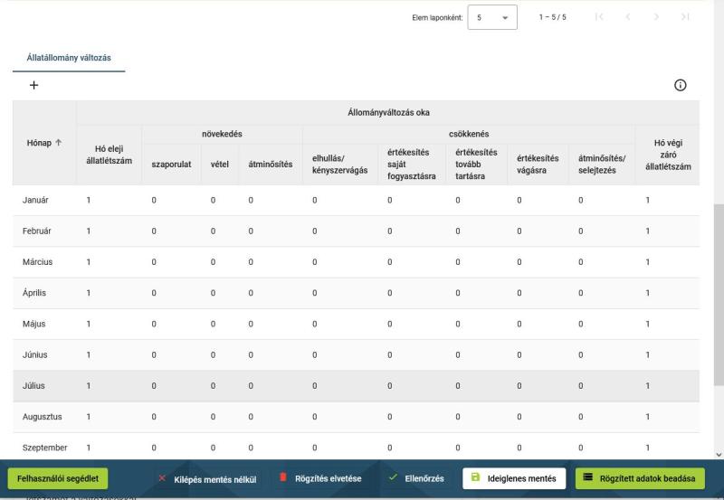

2023-ban minden nap volt 3db. 2024 januárjában lecsökkent nullára. Februárban maradt a nulla.
Ebből az adatokból szerintük 2024-ben az átlagos létszám 0,75 db és a 2023-as évhez is azt írja be ami a 2024-nél van.
Szerintem meg 2023-ban 3db az átlag. A 0,75 meg akár jó is lehet 2024-hez, ha a hónap közepéhez teszi a változást.
Válasz Zoli1437 #1820. hozzászólásáraKöszi a segítséget. Szerintem már nem enged bele javítani, mert le van zárva a tavalyi év. Egyébként nekem nem számolta ki a létszámból az átlaglétszámot.
Válasz Zoli1437 #1819. hozzászólásáraMár látom van éves átlagos állatlétszám is, de azt a program számolja a megadott havi adatokból.
pl. 3db volt január elején ami hó végén nulla lett azt 2 egész valamennyinek vette éves szinten.
Megadtam a februárt nullának lett belőle 0,75. éves átlag.
Minden nullás hónappal csökkenni fog.
Válasz csontii #1818. hozzászólásáraÉn csak hó eleji meg hó végi létszámmal találkoztam. (Meg hó közi változással.)
Ha van éves átlaglétszám az elkerülte a figyelmemet.
Te hol láttál ilyent?

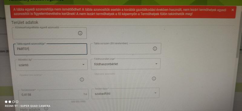

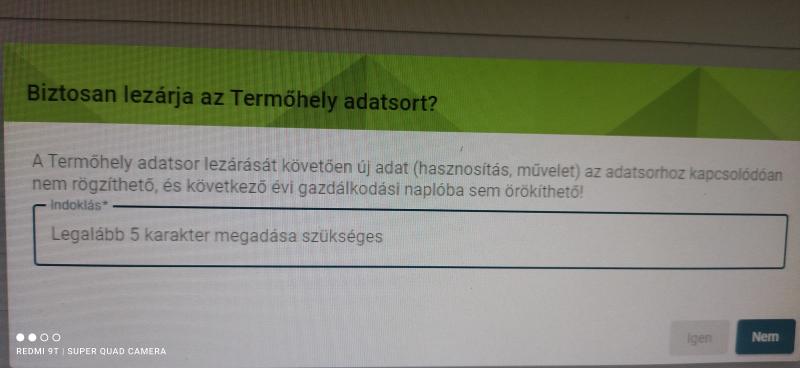

Válasz Zoli1437 #1814. hozzászólásáraA táblasorszámot nem adtam meg, de ha megadom akkor is tudná szinkronizálni később, tavaly úgy volt. Csak örökítés funkciónál nem lehet később módosítani.
Tábla azonosítóval meg az lesz hogy pl. 1 szóközt hagyok táblanévnél a tavalyihoz képest, és úgy elfogadja próbáltam.
Válasz RARGAkèny #1813. hozzászólásáraSzerintem magad ellen dolgoztál. A tábla sorszámot ha megadod nem tudod szinkronizálni az idei EK-hoz. Neked kellene mindent pontosan megadni. Az nélkül meg megcsinálja a program.
Üdv. 1 kis segítség kellene a témában. Átmásoltam az idei naplóba a tavalyi tábla adatokat tegnap, az egyedi tábla azonosítókat nem hozta át, így elkezdtem bemásolni egyenként. Néhányat megcsináltam tegnap rendben gond nélkül, ma meg nem engedte a tavalyit bemásolni mert nincs lezárva tavalyi termőhelyek. Tavalyit meg egyenként kéri indokolni miért akarom lezárni a termőhelyeket, és utána már nem lehet később másolni örökíteni meg egyebek. Most ilyenkor mit lehet tenni??

Ott az állat állomány változásnál a +
Havi bontásban kell felvinni és ilyesmi lesz.

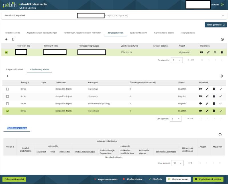

Válasz Zoli1437 #1806. hozzászólásáraÁllatállomány adatoknál felvittem a koca/hízó/kan/malacot de azon belül nekem nem jelenik meg + gomb. Lehet tavalyi évre már nem enged, passz.
Hígtrágyára van 2db 2050 m3-es acél medencénk, amikből van kihordva a cucc, eddig oké.
Ezekbe a medencékbe a hízlaldákhoz tartozó tartályokból van átszivattyúzva.
A korábbi jelentésekbe kellett az év végi készlet, amik a hét épületetben található aknákból és a két medencéből állt.
Válasz cronerator #1805. hozzászólásáraNem az éves átlagos darabszámot kérik. Annál rosszabb. Korcsoportonként, havi bontásban kérik a létszámot a változásokkal.
Trágyánál nagyobb időszak is jó. Mondjuk kiszórás napjáig keletkezett. Kiszórt mennyiség. Kiszórás után keletkezett.
Megnyitás/ Módosítás/Tenyészet adatok/ Tenyészet kijelölése/Trágyatároló kijelölése/Szervestrágyával kapcsolatos események/+
Állatállomány adatoknál a +-ra lehet a létszámot felvinni.

Odáig jutottam, hogy felvittem a tenyészetet, azon belül hozzáadtam a trágyatárolókat. Itt el is akadtam.
Az állatállománynál nem tudom az éves átlagos darabszámot beírni.

Válasz csontii #1821. hozzászólásáraEddig nem láttam, hogy számolná csak a kérdésedre néztem rá.
Érdekesen adja elő magát. Szerintem valamit elrontottak.

Válasz Zoli1437 #1806. hozzászólásáraSzia! Az állomány adatokban hogyan tudnék változtatni a korcsoportokon belül?
Válasz RARGAkèny #1815. hozzászólásáraIgazad van. Nem néztem meg, csak feltételeztem, hogy az egyedi azonosítót másolásnál áthozza. Ezek szerint nem és bármit elfogad kivéve azt ami már volt.
Válasz Zoli1437 #1811. hozzászólásáraÉs valóban. Na, majd holnap folytatom. Köszi szépen!
Inkább iszok egy sört.
